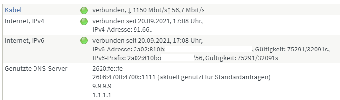

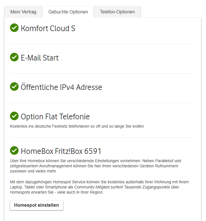

Du verwechselt da einiges! Als Neukunde bekommt man einen DSLite Anschluss also eine IPv6 und eine IPv4 die durch ein NAT über IPv6 getunnelt wird.
Man kann sich aber eine öffentliche IPv4 als Option buchen, dann hat man einen ganz normalen Dual-Stack Anschluss.
