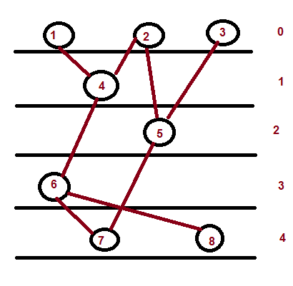

Hallo Zusammen,
Ich habe folgende Situation. Ich habe hier einen Beispielsgraphen, welcher schon gescheduled wurde, also die Graphknoten den einzelnen Steps (Zeitschritte 0 - 4) zugeordnet wurde. Wie kann ich mir diesen am effizientesten Speichern?
Vorraussetzung:
- Graph muss möglicherweise rescheduled werden -> einzelne Knoten werden also in Y-Achse nach unten verschoben -> mehr Steps
- Es müssen neue Knoten in den gescheduleden Graphen eingefügt werden.
Meine erste Idee war folgende:
1. Knoten in der Reihenfolge nach in einem Array speichern.
2. Zusätzliches Array verwenden, welches folgende Aussage hat:
step_size[x] = Startindex im Knotenarray
step_size[x+1] = Endindex im Knotenarray
Alle Knoten von Start (inklusive) bis End (exclusive) werden im step y gescheduled.
Beispiel hier am Graph:
Knotenarray: [1, 2, 3, 4, 5, 6, 7, 8]
step_size: [1, 4, 4, 5, 5, 6, 6, 7, 7, 9]
also:
Step 0: 1,4 d.h Knoten 1,2,3
Step 1: 4,5 d.h Knoten 4
Step 2: 5,6 d.h Knoten 5
Step 3: 6,7 d.h Knoten 6
Step 4: 7,9 d.h Knoten 7,8
Mein Problem ist hierbei, dass ich mit festen Arrays arbeiten würde, könnte also obige Voraussetzungen nicht erfüllen.

Auf Deinem Bild 1 ist ein zyklischer Graph zu sehen. Hat das eine Bedeutung? Wenn nicht, könnte man es sehr einfach mit zwei int-Vektoren der Länge K(n) lösen (aus "Verbindungs"-Matrix von i, j - für j > i; der Index von v1 ist dann der Knoten, dessen Inhalt ist y, der Index von v2 ist wieder der Knoten und der Inhalt von v2 ist der Index des verbundenen Knotens -- oder -1, wenn es keinen gibt)

wie willst du die kanten speichern? wenn du jedem knoten eine liste (array) seiner nachfolger spendierst, müssen die knoten feste indizes haben - oder aber du updatest jedes mal, wenn ein neuer knoten nach vorne rutscht, auch alle kanten.
ich würde dir also dazu raten (wenn du das nicht sowieso vorhattest, wird nicht so ganz klar) die knoten mit festen indizes zu speichern und in einer weiteren datenstruktur nur knotenindizes zu verwalten.
