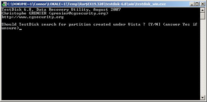

Habe exakt das gleiche Problem und habe mich an Fionas Anleitung gehalten, komme aber an dem letzten Punkt nicht weiter und möchte da auch nur ungern an den Einstellungen rumspielen, da es immerhin um rund 200 GiB Daten geht.
Anbei der passende Screenshot

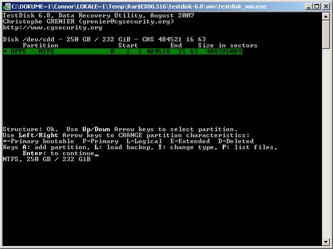

So, hier 3 Screens.
Die Dateiliste kann ich mir anzeigen lassen.
Wie ich gestern herausgefunden habe, kann mir die Dateien selbst unter Knoppix anzeigen lassen.

Stelle deine Partition mal wieder her!
Ich gehe von deinem letzten Screen aus, andem die Partition grün angezeit wird.
* (Stern) ist für primär, aktiv und bootfähig und kannst du mit dem Links oder Rechtspfeil auf der Tastatur setzen. Wenn du von der nicht bootest, setze die auf nur P für primär.
Siehst du ganz links bei der Partition.
Bestätige mit Enter.
Gehe auf [Write].
Bestätige dort mit Enter, y und Ok.
Beende Testdisk und starte den Computer neu.
Wenn chkdsk bei Systemstart kommen will, beende chkdsk erstmal.
Geht innerhalb von 10 Sekunden durch beliebigen Tastendruck.
Überprüfe das Ergebnis und teile es mit.
