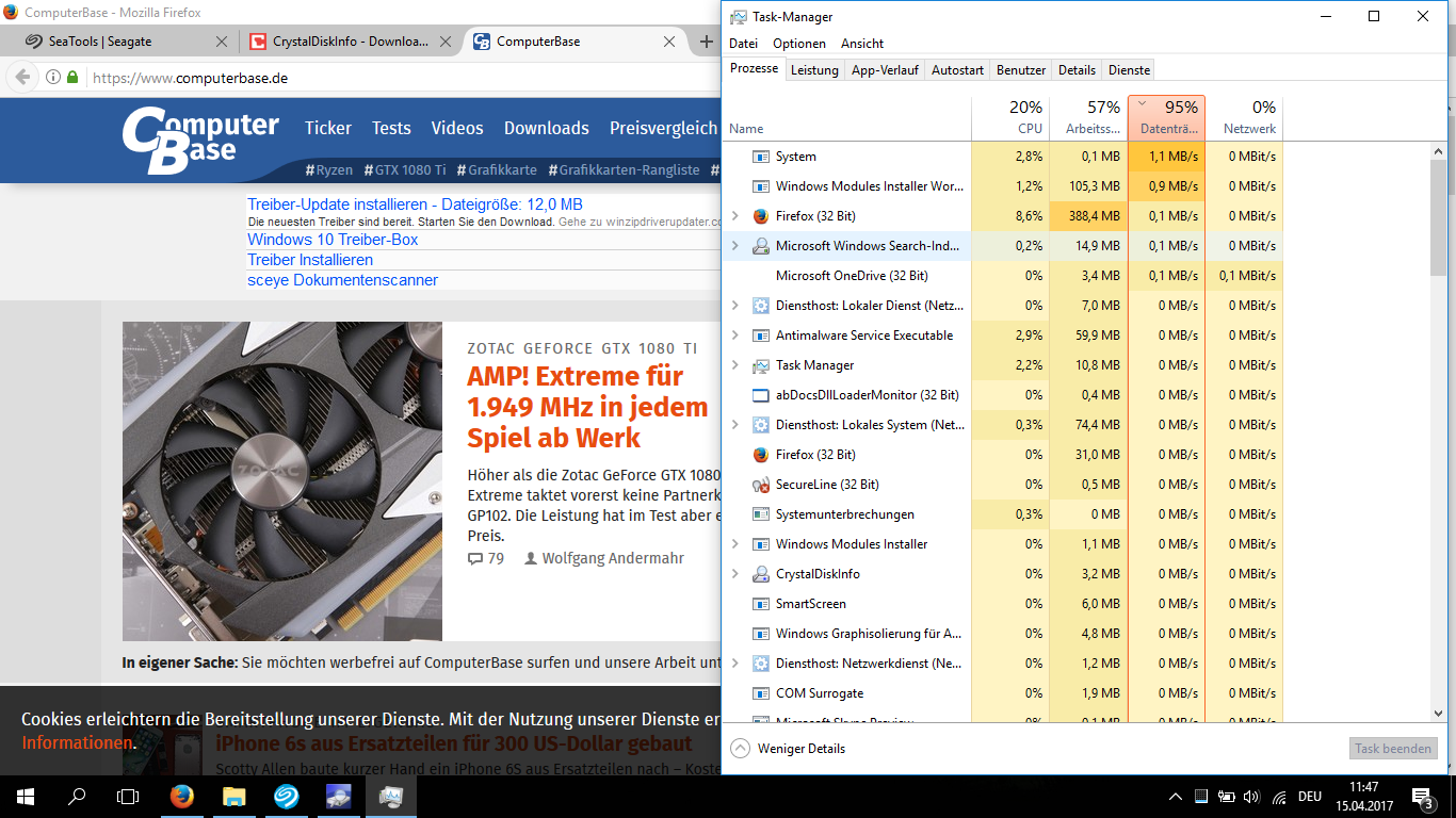

Die Datenträgerauslastung zeigt seit geraumer Zeit durchgehend zwischen 90% und 100% an. Der Laptop geht auch dementsprechend langsam. Der Laptop ist noch relativ neu und die Festplatte auch noch nichtmal annähernd voll.

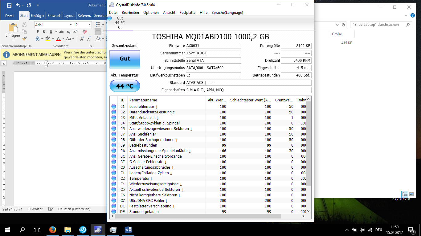

Habe schon andere Forenbeiträge mit den gleichen Problemen durchgelesen, aber komme in meinem Fall leider zu keiner Lösung. Der Windowsbefehl chkdsk spuckt keine Fehler aus, genausowenig wie die CrystalDiskInfo - Die Festplatte scheint also keine Probleme zu haben.

PS: Screenshot vom Taskmanager und von Crystaldiskinfo sind angehängt
Festplatten sind einfach langsam und da bei dir der Installer Worker im Hintergrund läuft ist die Platte schlicht gut ausgelastet. Gewöhn dich dran, das ist ein typisches Verhalten nach dem größerem Windowsupdate. Nach Einiger Zeit ist der Worker fertig und danach geht es auch wieder. Im Zweifelsfall einfach den Rechner laufen lassen wenn du ihn nicht brauchst, damit er sich mit sich selbst beschäftigen kann.

Genau, einfach mal ein paar Std laufen lassen. Da werden nun Dateien indexiert, der Antivirus wird alles neu checken müssen, etc - das dauert bei einer HDD entsprechend lange.
Kannst am Schluss noch den Defrag laufen lassen, der holt vielleicht noch ein bisschen was raus (dauert dann aber natürlich auch wieder ne Weile).
Und: Nächstes Mal für einen neuen Rechner unbedingt eine SSD (min. 120 GB, besser 250 GB und mehr) mit kaufen.
Kann es auch sein dass Du ein Gerät mit Schrott CPU (Atom, AMD A4 - A8 CPU) gekauft hast? Die sind saulangsam und so ein Update und das Gerödel danach machen die total fertig.

Die Festplattenprogramme kannste vergessen. Es kann auch sein, dass die Platte hin ist.
Für "Festplatte hin" geben die SmartWerte kein Anlass, auch wenn bei Screenshot die interessanten Rohwerte verdeckt sind.
