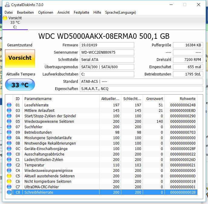

Guten Tag,
Vor Zwei Tagen habe ich mein Zimmer umgebaut, dabei wurde Pc zeitweise zur Seite gepackt. Nachdem ich den PC wieder angeschlossen hatte, kamen auf einmal die Probleme mit der Datenträgerauslastung( immer bei 100%). Daraufhin habe nach möglichen Ursachen gesucht und dabei die Festplatte mit Crystaldiskinfo untersucht. Dort wurde mir eine Warnmeldung angezeigt. Zur Problembehebung habe ich eine Systemwiederherstellung durchgeführt. Vor dieser Systemwiederherstellung konnte ich so gut wie gar nicht machen. Nach dieser kommt die 100%- Datenträgerauslastung nicht mehr so oft wie vorher vor, ist aber noch nicht ganz behoben. Jetzt frage ich mich, ob es notwendig ist eine neue Festplatte zu beschaffen( Backup ist bereits erstellt).
Ein Screenshot von Crystaldiskinfo ist anbei.

Erste Frage:
Wie voll ist die Platte? Ich schätze randvoll, deshalb erstmal aufräumen (Datenträgerbereinigung, Temp-Ordner, etwaige weitere Müllplätze).
Zweite Frage:
Kannst du genaue Daten zu deinem Rechner liefern? Im Sinne von "ich hab ein Auto mit 4-Zylindermotor" ist nicht hilfreich.
Eine neue Platte wäre mit Sicherheit hilfreich, egal ob nur als erweitertes Datengrab (eine günstige HDD) oder als neue Systemplatte (SSD und die alte WD dient dann als Datengrab).
Von den Werten her sieht die Platte ja nicht schlecht aus (auch wenn sie nicht mehr die Jüngste ist, Jahr 2010), sie hat nur keinen Platz mehr zum Ordnung halten.
5-10% der Kapazität sollte man dem Teil schon als Puffer gönnen, mal so unter uns =)

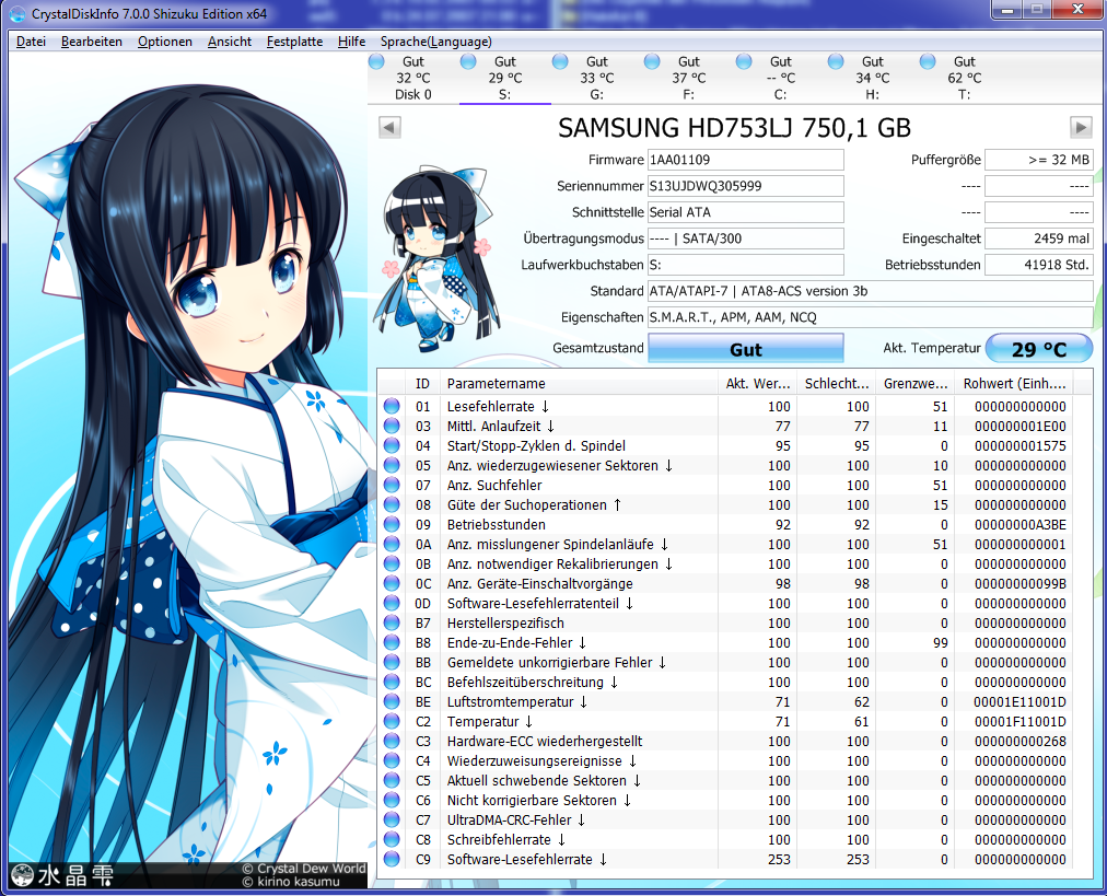

Habe auch noch so einen Methusalem (von 2007) am Start, klaglos all die Jahre:
Der defekte Sektor ist offenbar in einem Bereich, der bisher nicht benutzt wurde. Durch Updates wächst aber der Platzbedarf.

Fragger911 schrieb:
Erste Frage:
Zweite Frage:
Von den Werten her sieht die Platte ja nicht schlecht aus, sie hat nur keinen Platz mehr zum Ordnung halten.
Hää?
Da steht eindeutig "nicht korrigierbare Sektoren". Was interessiert da, was für eine CPU drin steckt?
Ein paar aussagekräftige Informationen zum System schaden nie. Sprich, reißen wir hier eine Baustelle in einem 6 Jahre oder gar älteren Rechner auf oder ist das System noch in der Garantiezeit?
Ist es womöglich ein kompaktes Komplettsystem wo der Mitmensch selbst schwerlich eingreifen kann? Dann sind nämlich die meisten Ratschläge für den Orcus...
​Gute Nacht auch
Das besagt ja nur, dass es ständig Zugriffe auf die HDD gibt, was nach längerer Zeit ohne Benutzung viele Ursachen haben kann, den Updater von Windows der vielleicht im Hintergrund eine Menge Update zieht, der Virenfinder der nach so langer Zeit mal wieder genauer nachsieht oder was weiß ich. Schau halt mit dem Resourcen Monitor was auf welche Dateien zugreift.
Die Warnungen kann die Systemwiederherstellung allenfalls per Zufall beseitigen. Es gibt dort schwebende Sektoren und das sind Sektoren deren Daten nicht mehr zur ECC passen. Da die korrekten Daten nicht mehr feststellbar sind, gibt die Platte statt falscher Daten einen Lesefehler als Antwort wenn man versucht diese zu lesen. Das kann auch anderen Gründe als defekte Oberflächen haben, z.B. einen Stromausfall während eines Schreibvorgang der dazu führt, dass eben nicht die ganze Daten plus der neuen ECC geschrieben wurden oder wegen eines Stoßes oder Vibrationen ist der Kopf beim Schreiben aus der Spur gekommen und hat Daten auf der Nachbarspur überschrieben.
Die Controller merken sich die schwebenden Sektoren und prüfen die Daten nach dem erneuten Schreiben auf diese Sektoren, dann verschwinden diese einfach oder werden eben durch Reservesektoren ersetzt. Davon gibt es aber bisher keine und erst dann weiß man, dass die Oberfläche der Platte wirklich Schäden hat. Da es aber wohl keine Lesefehler gegeben hat, dürfte die Schwebenden Sektoren eher nicht die Ursache für die hohe Auslastung sein.
Das ist das wichtigste und sollte immer und regelmäßig gemacht werden, nicht erst wenn es Probleme gibt! Dann mach ein chkdsk /b C: und danach einen Reboot. Wenn die Platten einen schweren Schaden hat, z.B. weil der PC runtergefallen ist, dann könnte sie danach hin sein und wenn es nur wegen Vibrationen oder unerwarteter Spannungsabfälle war, dann verschwinden sie einfach, behalte also die Werte danach im Auge.
