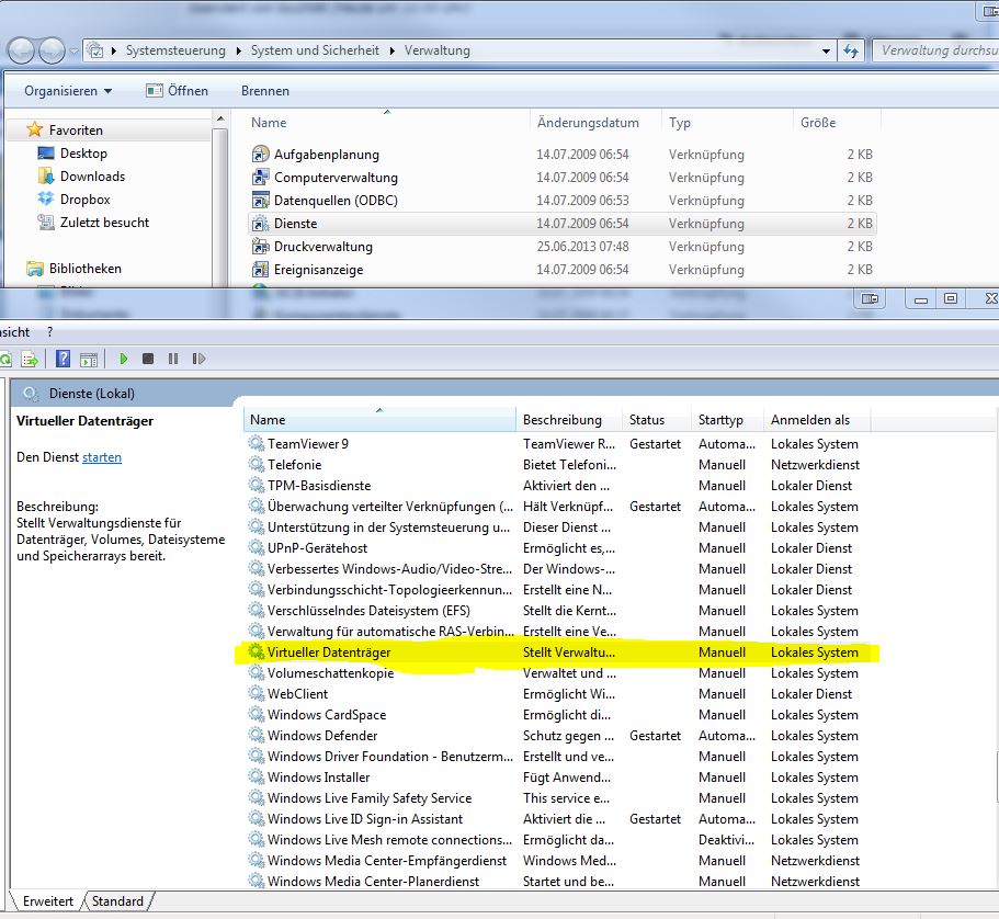

Dienst.png welchen Dienst muss ich aktivieren, danke. Habs leider nicht gelesen :freak:

Zwei Leute haben Dir die Antwort geschrieben was Du machen solltest. Es steht doch alles in dem Screenshot von Dir!
Dienste.JPGGeh in die Verwaltung unter System und dann in den Reiter Dienste. Da steht relativ weit unten "Virtueller Datenträger". Den Dienst startest du dann!

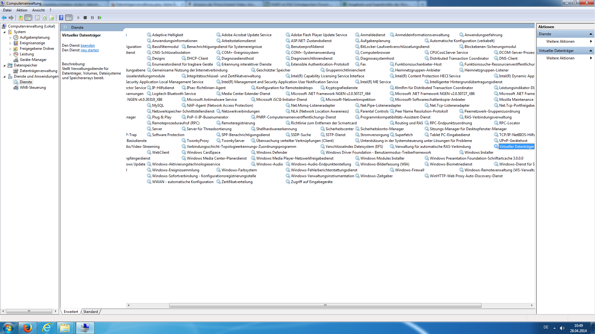

Das ist ja mein Problem, ich habe den Dienst gestartet. Siehe 2Bild von mir.

Sag mal, was ist denn da auf deinem letzten Screenshot los!?!? :-O Sieht ja schlimm aus, also wtf???
Mach den Screenshot am besten nochmal, wenn alles normal aussieht. - Dann kann man dir evtl. besser helfen...

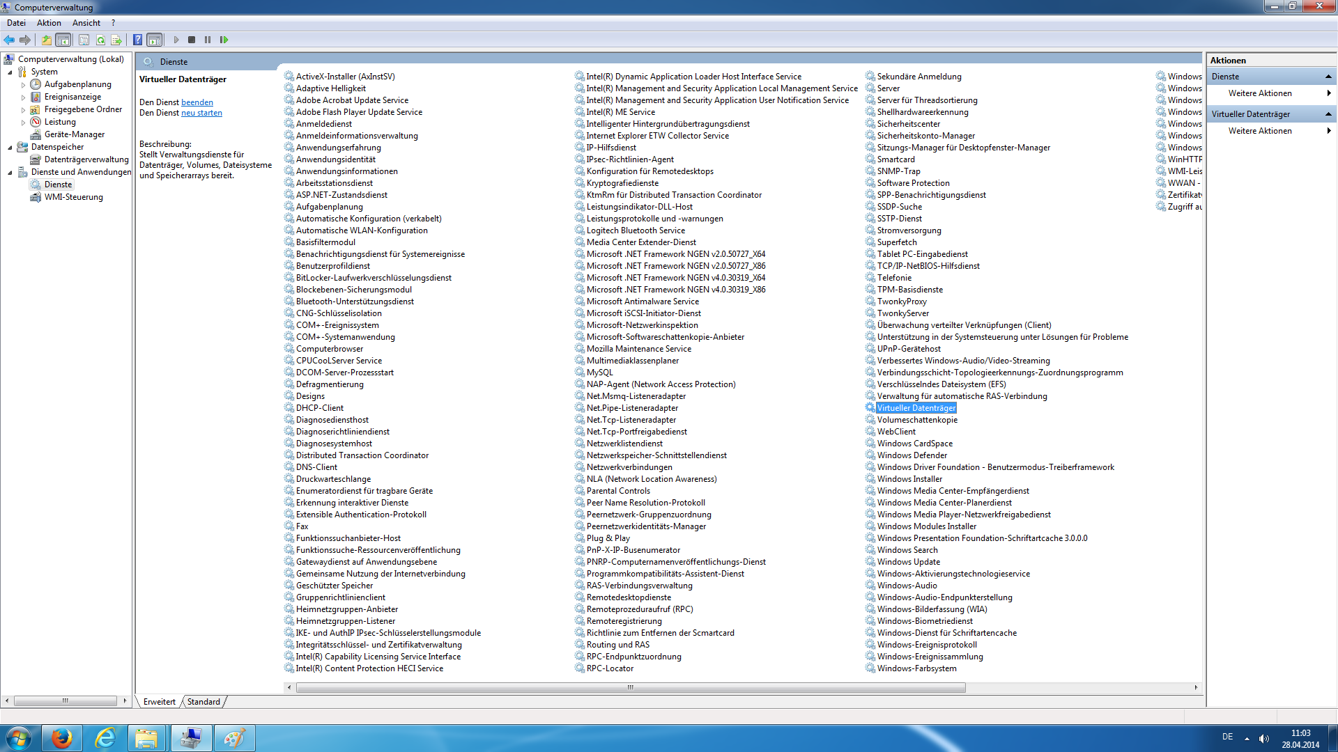

Neustart vom Dienst und PC habe ich gemacht, leider ohne Erfolg

Der Dienst benötigt noch
  • Plug u. Play
  • Remoteprozeduraufruf (RPC)
Beide Dienste bitte überprüfen, ob auch sie gestartet sind. Kannst du das Problem zeitlich eingrenzen? Ging die Verwaltung mal?
