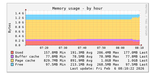

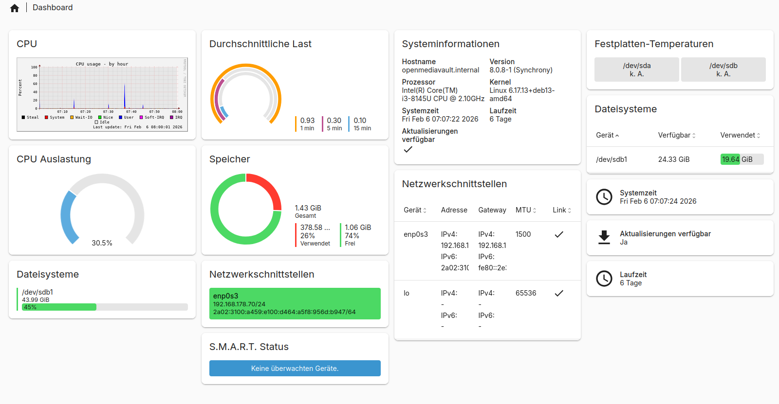

ich nutze OMV auf einem Heimserver nur im Heimnetzwerk. Leider sind die Übertragungsraten auf/vom Laufwerk sehr langsam (schwankt zwischen 6...15 MB/s). Erwartet hätte ich Werte im dreistelligen Bereich.
Eingebunden ist es über SMB/CIFS auf den Clients.
OMV läuft auf einer VM auf einem Linux Server (Lifebook u729). Angebunden ist dieser über WLAN (sehr guter Empfang, schwankt um die 400...500 Mbit/s. LAN Kabel brachte keine Veränderung.
Gespeichert werden die Daten auf einer virtuellen Partition der VM, wiederrum auf der SSD des Servers.
Zum Test habe ich via FileZilla Daten auf den Server übertragen (also OMV bzw. VM komplett außen vor), da erreiche ich auch nicht mehr als 15 MB/s. Das versunsichert mich, eventuell liegt der Flaschenhals ganz wo anders und nicht bei OMV🤔
Ebenfalls habe ich diverse Clients getestet (Smartphone, etc), da verändert sich auch nichts.
Bin im Gebiet der Netzwerktechnik recht neu und weiß nicht mehr weiter. Vielleicht hat von euch noch jemand einen Tip.
Danke im Vorraus.

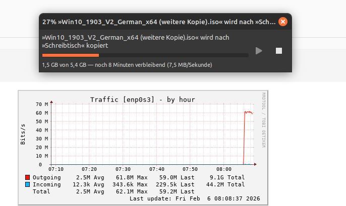

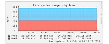

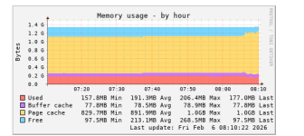

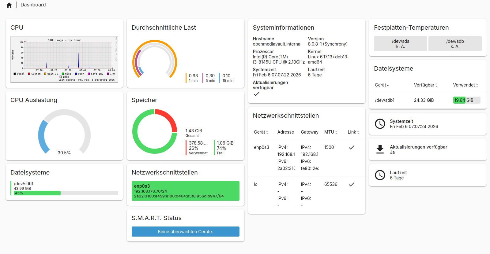

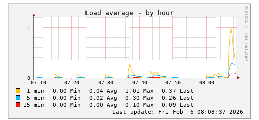

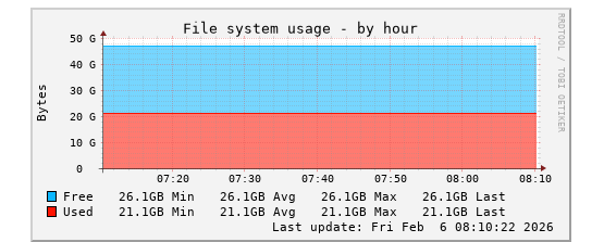

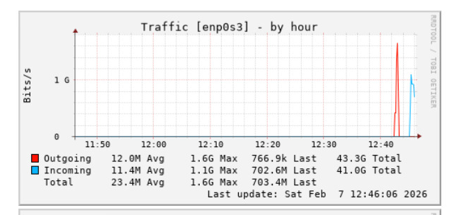

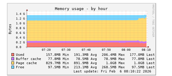

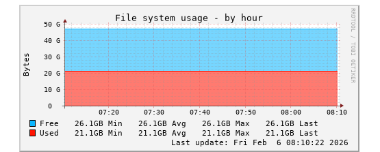

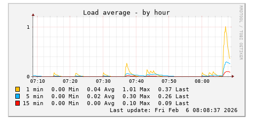

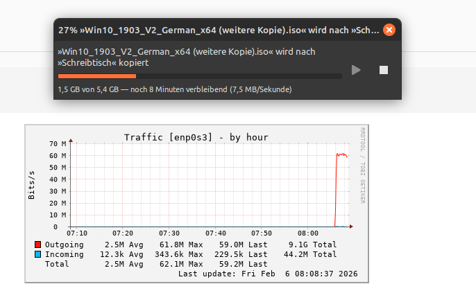

Edit: habe screenshots ergänzt, die letzten Minuten während einer Datenübertragung.

Super Idee, habe ich gerade mal gemacht. Also das SMB-Laufwerk auf dem Host gemounted. Siehe da:
lesend > 220 MB/s
schreibend ca. 125 MB/s
Siehe auch der Ausschlag im Log von OMV, das passt.
das sind vernünftige Werte, wenn ich die jetzt nur noch übers Netzwerk schaffen würde.

Alter_Falter schrieb:

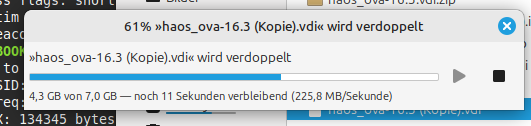

wie schnell ist die SSD wenn du direkt auf dem Host was schreibst?
habe einen Screenshot ergänzt, scheint nicht das Problem zu sein.
