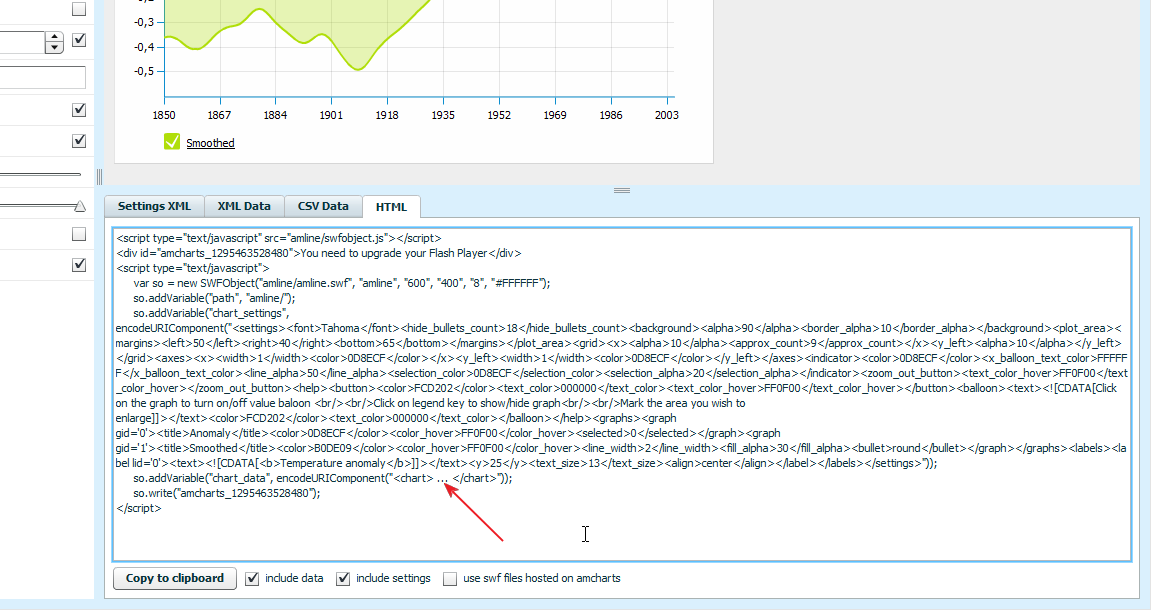

Der Editor liefert dir ja den gesamten Code.
Du musst deine Daten nur auslesen und dann an der richtigen Stelle (s. Bild), korrekt formatiert unterbringen.
