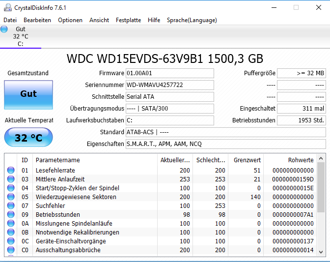

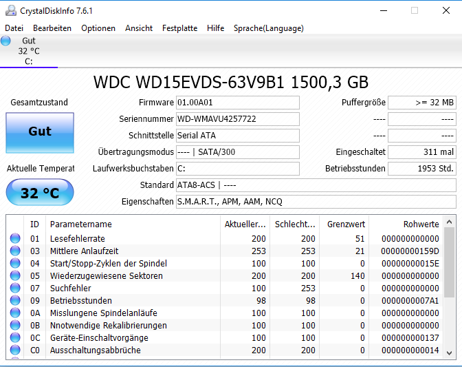

evtl. hat die HDD einen Treffer, poste doch mal einen Crystaldiskinfo Screenshot.

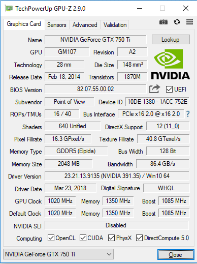

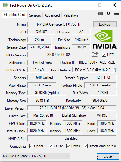

Update: Ich habe die Grafikkarte jetzt mal aus- und wieder eingebaut. Das Spiel läuft jetzt auf mittleren- niedrigen Grafikeinstellungen spielbar, aber eigentlich immernoch nicht so wie ich möchte.
Hier Screenshots von GPU-Z und CrystalDiskInfo

Ich hatte mal ein Problem mit der GTX 460. plötzlich aus dem nichts hatte ich statt der gewohnten +- 120 FPS nur noch 40-50 und CSGo ist für mich unter 60 FPS nicht spielbar. Ich hatte damals den Grafikkarten treiber neu installiert und dann lief es wieder. Dabei war die Grafikkarte auch kaum ausgelastet. Viersuch mal die Grafiktreiber neu zu installieren. Vielleicht hast du dasselbe Problem.
Lg
@dima5991 Hab ich vorher schon probiert, hat leider nichts gebracht, trotzdem danke.
Die HDD scheint ok zu sein.
