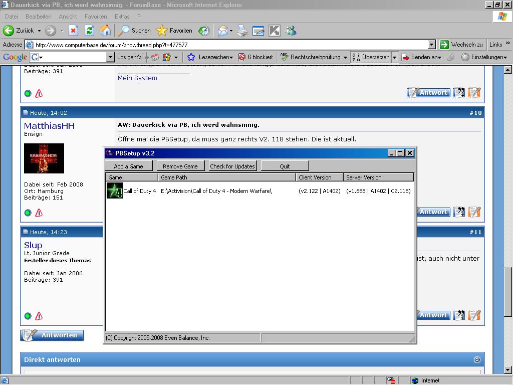

Öffne mal die PBSetup, da muss ganz rechts V2. 118 stehen. Die ist aktuell.
Gruss
Hmm bei mir weicht die Version ab. Bei mir siehts so aus und funzt auch so. siehe Anhang.
Gruss

Hast du mal andere Server ausprobiert? Vieleicht hat der Server noch ne alte Version drauf. Ich habe eben PB manuell geupdatet, ist jetzt so wie bei dir und funzt alles. Mache mal Manuelles Update in der PB-Setup und stelle mal in der Zeit die Firewall und AntivirenProgramme ab, vieleicht blocken die ja eine Datei ab.
