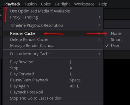

Läuft im Hintergrund der "Render Cache" ? Ggf. diesen mal abschalten.
Keine Ahnung was das ist.
siehe Bild

rw21 schrieb:
Hast du die Studio oder Free-Version installiert und welche Version?
Ich habe die Studio Version 19.1.3 Build 7. Ja das mit dem Render Cache habe ich auch schon gesehen war bei mir deaktiviert habe es dann aktiviert und kam zum gleichen Ergebnis.
