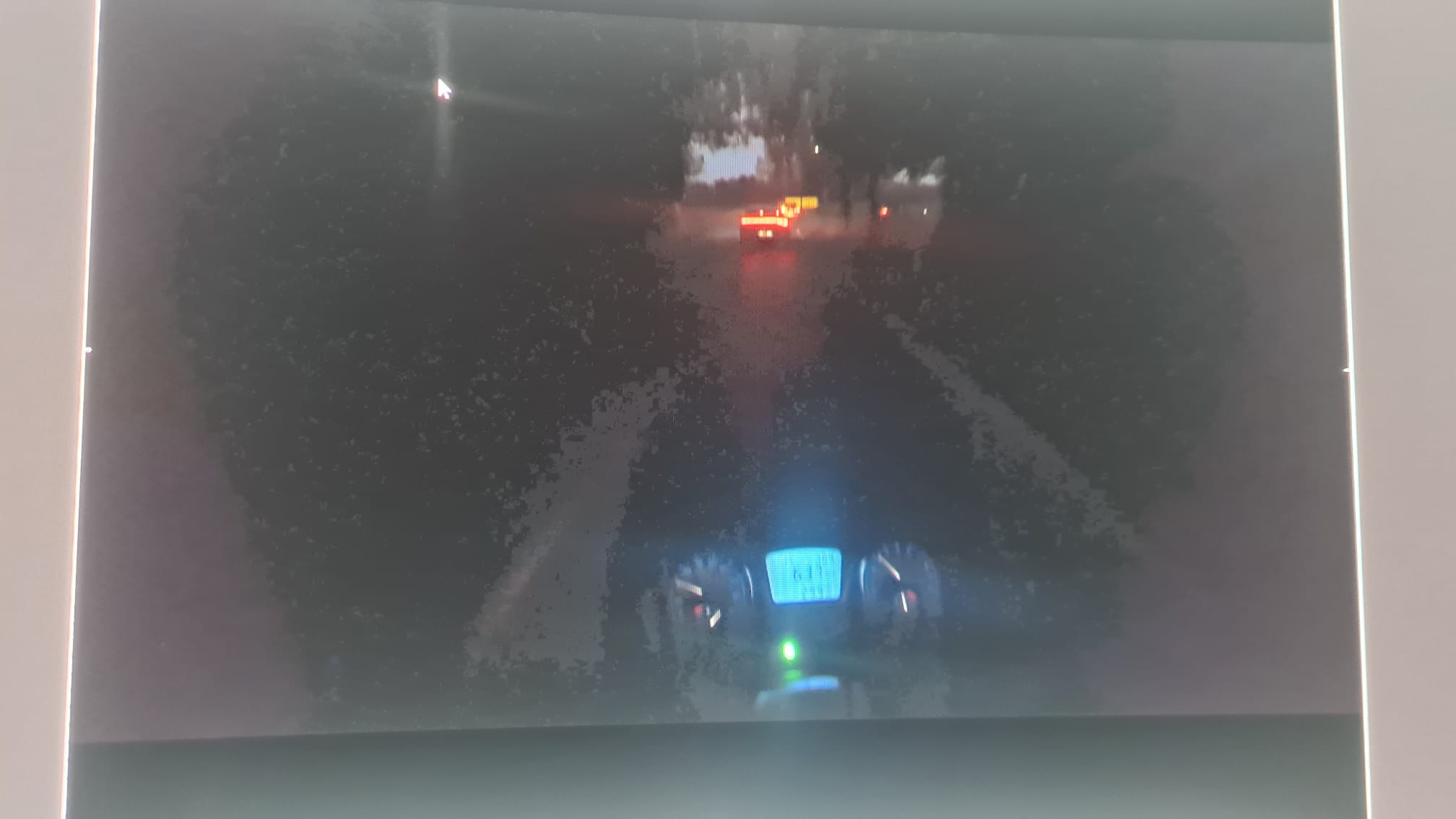

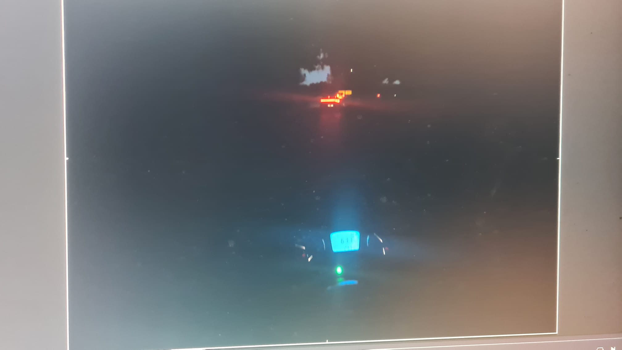

Hallo ich habe ein Alienware
AW3423DWF 34 Zoll OLED Monitor und gleichzeitig benutz ich ein 27 Zoll LG Monitor (ips)​
Auf dem Oled hab ich in der Vorschau total die fragmente (siehe fotos) auf dem anderen ist das nicht so.
die qualität ist auf dem Oled bei davinchi in den videos total grütze.. hat jemand eine Ahnung was ich da machen kann?
Quelle sind übrigens Videos in 2.7K (2550x1600 ~) von der DJI Osmo action 4

Das könnte mehrere Gründe haben. OLED verzeiht wenig bei der Videoqualität.
Zum einen kônnte die Kompression (vermutlich ordentliches Banding, um Bitrate zu sparen) der Grund sein oder der Farbraum wird beim Codieren irgendwie verhauen (Vielleicht eine ungeeignete Farbtiefe ausgewählt). Hast du die Möglichkeit, die Hauptdatei ohne Encodierung abzuspielen? In was wird encodiert? Wie hoch ist die Bitrate - fest oder variabel?

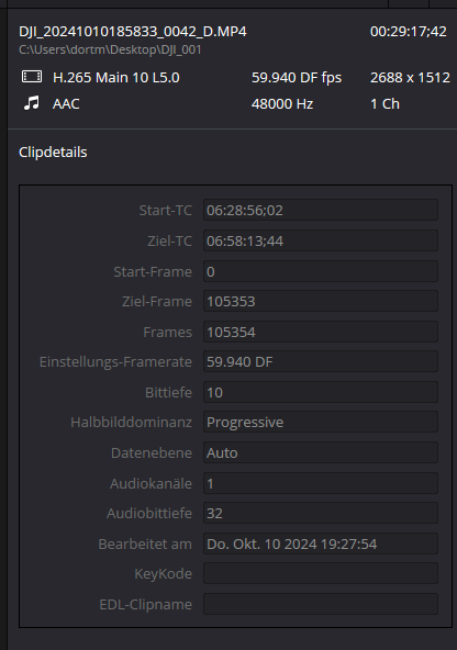

Kannst du ein paar Details zur Datenrate, Auflösung, Farbtiefe etc. des Filmmaterials nennen? Das sind dann ganz gute Ansatzpunkte, um etwas ins Detail zu gehen.

OLED-Monitore nutzen die Farbräume gut aus und verstärken oftmals die Kontraste. Helle Regionen werden dann heller, dunkle Regionen dunkler und farbige Regionen farbiger. Niedrige Farbtiefen oder Artefakte machen sich dementsprechend viel stärker bemerkbar, dafür gewinnst du dann aber eben an Farbraum, Bildschärfe und Kontrast.
Was man in deinen Bildern sieht, sind vor allem Artefakte, was auf eine niedrige Datenrate und vermutlich eine niedrige Farbtiefe (8 statt 10 bit) hindeutet. Grob gesagt scheint das Filmmaterial einfach nur Grütze zu sein.

Mein Monitor kann aktuell eh nur 8 bit da ich auf volle 165 HZ bin(glaub 144 geht mit 10 bit)
hier steht 10 Bit kann es deswegen zu den effekten kommen weil mein Monitor auf 8 (bpc) eingestellt ist?
Hab gerade mal 100 HZ Eingestellt uma uf 10 bit zu stellen, gab keine Verbesserung.

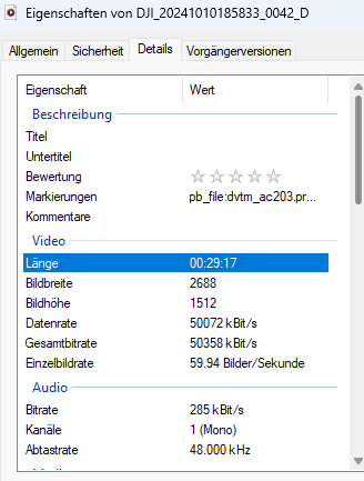

Das sieht aus wie krasses Banding und könnte durch zu geringe Videoqualität kommen. Jage das Video doch bitte mal durch FFBitrateViewer (Second based Ansicht) und verrate uns, welche Bitrate das Video an dieser dunklen Szene hat.
Welchen Encoder mit welchen Settings/Presets hast du genutzt? GPU oder CPU? Eigentlich haben so gut wie alle Encoder Schwächen und zu hohe Kompression bei dunklen Szenen. GPU-Encoding könnte das nochmals verstärken. Da hilft dann nur Feinjustierung bei den Parametern (Cutree/Mbtree deaktivieren, Qualität der B-Frames steigern, Zonen benutzen oder eine konstantere Bitrate "erzwingen")

Seltsam ist allerdings, dass dieser Qualitätsmangel nur beim OLED zu sehen ist. Bei meinem älteren LG OLED aus 2018 kommt es bei HDR Videos (HDR Passthru mit MadVR) zu genau dem gleichen Phänomen, wenn ich den HDMI-Eingang des angeschlossenen PCs auf (PC-Modus) setze. Irgendwas scheint da mit dem Chroma Subsampling nicht in Ordnung. Im PC-Modus wird das Subsampling auf 4:4:4 gesetzt und somit ist man wie mir scheint auf 8 bit limitiert. Wenn man den PC-Modus deaktiviert und das Subsampling im Treiber der Grafikkarte auf 10 bit YCbCr 422 stellt, passt alles.
Das kann natürlich bei einem PC-Monitor der nativ 10 bit RGB darstellt nicht der Fall sein.

Das ist die ungeschnittene originaldatei hab da nix dran gemacht. Verbesserungen wie Alienvision oder schwarzstabilisierung ist alles a us.
Ich werd zukünftig in 4k filmen und auf die richtige Belichtung achten. Das video war generell viel zu dunkel, vielleicht li egts auch daran.
eventl. liegt es ja an den Einstellungen der Monitore.
Das Bild vom OLED zeigt mehr Details. Eventl. hier mal eine andere Einstellung (Helligkeit reduzieren, Rec. -Einstellung überprüfen...) vornehmen
Ach das ist die Orginaldatei in der Vorschau... falsch gelesen. Dachte nach dem Export^^
