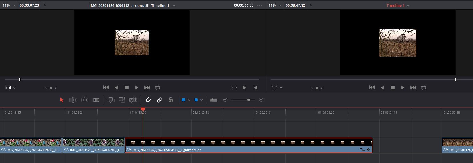

mir passiert das immer wieder mal beim Erstellen eines Videos und hab keine Ahnung warum und wieso:
von einem Moment auf den anderen ist das video in der Timeline-Leiste als auch in der Vorschau viel zu klein
z.b.:
rechts und links vom selektierten Clip sind die - in diesem Fall Bilder - noch wie sie sein sollen..
aber das selektierte Video: Briefmarkengröße...
obwohl Scale richtig eingestellt ist
wenn ich das Video rendere passt es auch..
blöd aber wenn man rein zoomed oder Bildausschnitt verändert, weil man so es nicht abschätzen kann was dann beim Ergebnis passiert..
kann mir jemand einen Tipp geben, was ich da falsch mache ?
Danke !

nein, das ist es nicht...
11% - das bezieht sich auf - bei meinem Screenshot - den schwarzen Rahmen...
(ist auch nur 11% weil ichs kleiner gemacht hab damit Screenshot nicht zu groß wird)
den schwarzen Rahmen sollte das Bild ausfüllen.
(siehe Timeline, Bild vorher und nachher nach dem Fehlerfall - da funnktionierts.. und die stehen auch auf 11%)
also der Prozentwert ist bei allen anderen Filmen/Bildern gleich (nämlich 24% (und steht bei mir auf fit)
nur dieses eine Bild ist eben zu klein...
als es mir das erste mal passiert ist, hab ich dann per vergrößern das Bild solange vergrößert bis es das Bild ausgefüllt hat, nur um dann beim Export festzustellen, dass es viel zu groß ist..
es muss eine andere Einstellung sein..
(die man aus Versehen aktivieren kann)
