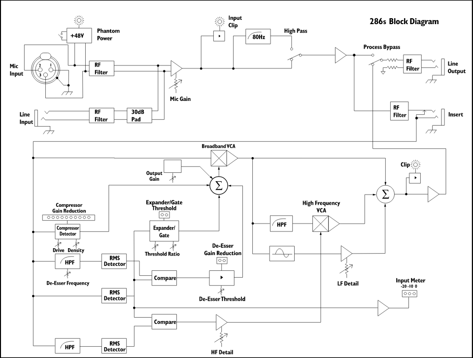

Wie ist das Teil an deinem PC angeschlossen? Der Ausgang scheint nämlich XLR-Klinke zu sein, das ist nicht für den MIC-In oder Line-In eines Computers gedacht sondern für Mischpulte oder ein Interface mit Symmetrischem Eingang.
Scheinbar nicht, es ist ein normaler Mono Klinke mit Schirm.
Computer sind furchbare NV-Signalempfänger, weil die Masse durch hochfrequente Schaltverbraucher ständig Schwankungen unterworfen ist. PC-Intern macht das nichts, weil das Massepotential die Referenz ist, aber bei angeschlossenen Geräten mit einer relativ konstanten Masse führt das zu solchen Mantelströmen die das Signal beeinflussen.
Wozu brauchst du ein derart komplexes Gerät? Laut Schaltplan nutzt du mit deinem Mikrofon gerade nur den Mic Preamp und das ganze Effektgedöns ist wirkungslos, da man entweder dies über den Insert oder Line in/Mic ohne Effekte nutzen kann.
Ich würde mir an deiner Stelle ein günstiges USB-Interface (UMC22) für das Mikrofon besorgen. Das hängt dann auf der PC-Masse und die Datenübertragung an der kritischen Stelle ist digital. Damit sollte ruhe sein.
