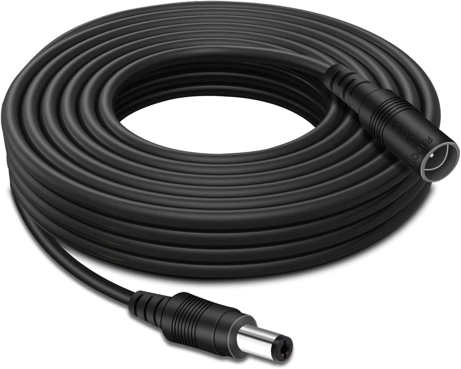

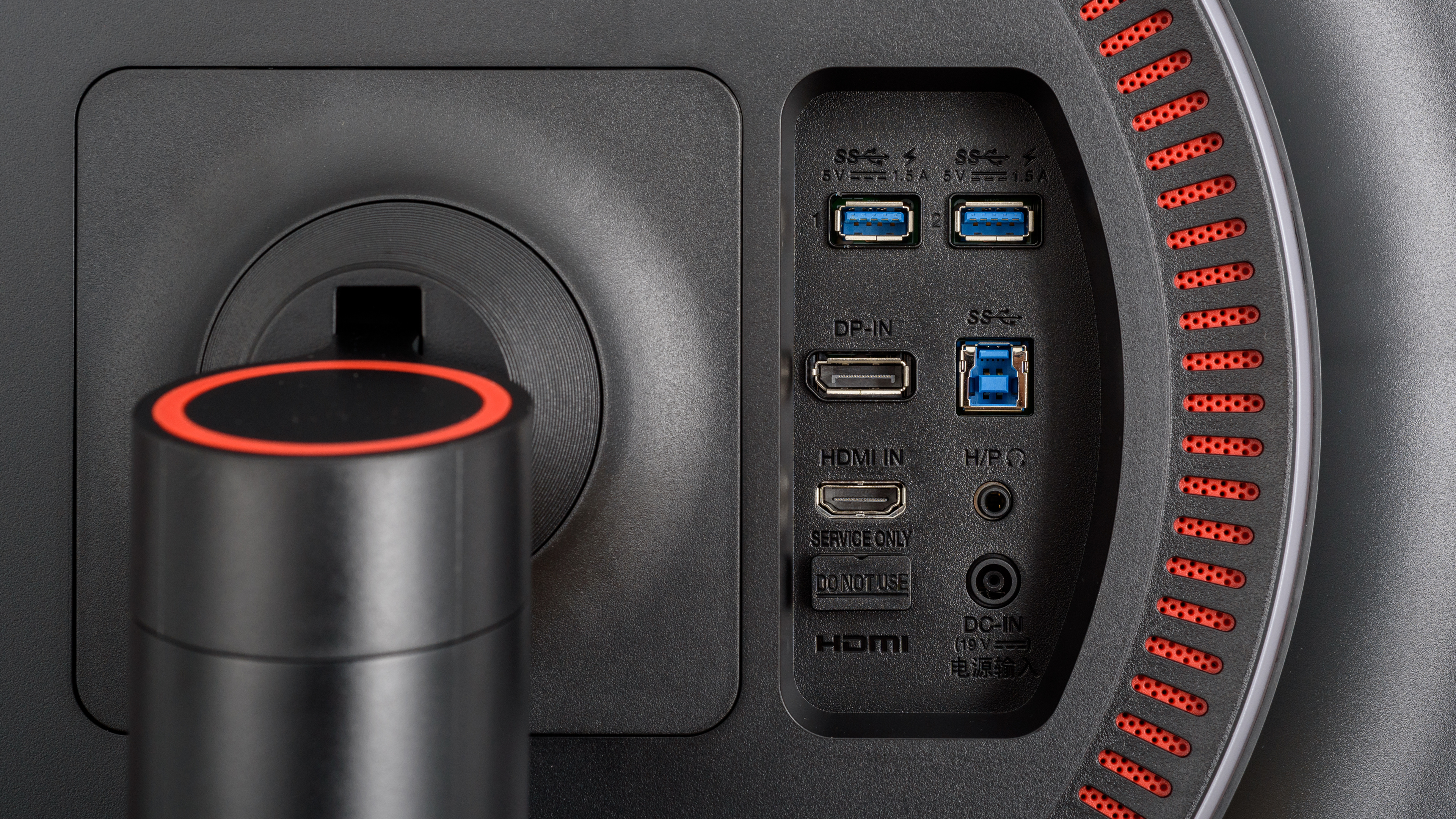

ich muss das DC Stromkabel von meinem Monitor Netzteil zum Monitor verlängern aber finde leider nicht das richtige Kabel.
Mein Monitor - "DC-IN" - finde jedoch nur diese Verlängerungskable hier, und diese scheinen auf dem ersten Blick nicht zu passen?

https://www.google.com/search?q=barrel+jack+extension+cable
Ansonsten kannst du auch das bestehende Kabel auftrennen und selber verlängern.
Aber Vorsicht. Es kann wenn du so ein Kabel mit niedriger Spannung verlängerst, fällt die Spannung ab / der Widerstand steigt.
Dadurck kann es a) sein, dass der Monitor nicht mehr genug Strom bekommt und b) kann das Kabel bis zum Kabelbrand warm werden.
Bei so Verlängerungskabeln schmelzen gern auch mal die Stecker.
Ich habe mal mit ~17 Jahren das Kabel einer Pumpe von 3 auf 5m verlängert. 15V, 4A - da ist der Stecker etwa 30 Minuten geschmolzen.
Du hast da 19v. Keine ahnung welchen Monitor du hast, aber ich wuerde mal raten, dass auf dem Netzteil auch was zwischen 4 und 5A Ausgangsleistung steht?>

Ich würde auch eher die Zuleitung länger wählen als die DC Seite zu verlängern. Einige LG Monitore nutzen Stecker mit 6,5mm * 4,4mm. Ob das bei deinem streng geheimen Modell auch so ist? Keine Ahnung. Nimm einen Messschieber und miss nach.
Die nennen sich Hohlstecker und ich würde den auf keinen Fall verlängern.
Hilfreich wäre noch zu wissen welcher Monitor das ist. Jeder Hersteller macht da was anderes. Soweit sieht es nach LG aus, die haben keinen klassischen Hohlstecker, sondern oft einen Hohlstecker mit Innenstift Ø 6,0 / 4,4. Daher schreib mal, was das für nen Monitor ist, sonst kann die keiner richtig helfen

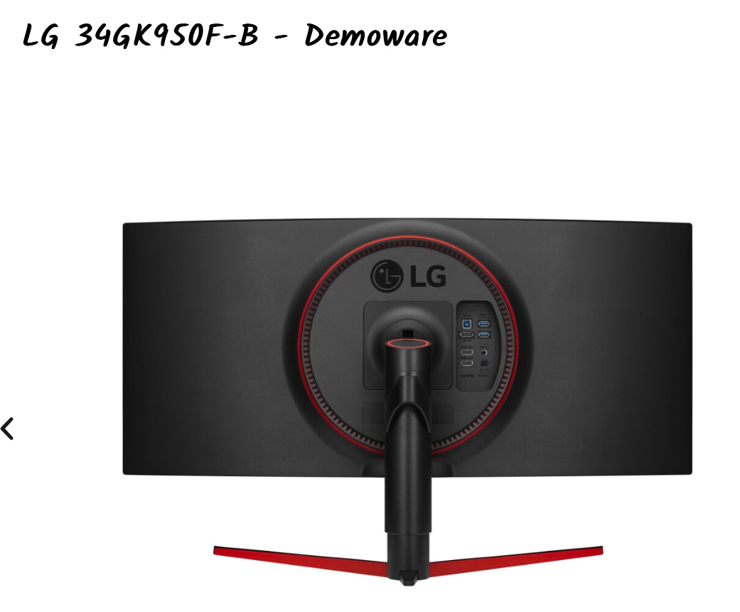

Jo, war mit Bildersuche auf den LG 34GK950F-B gekommen.
Ohne Gewähr.
