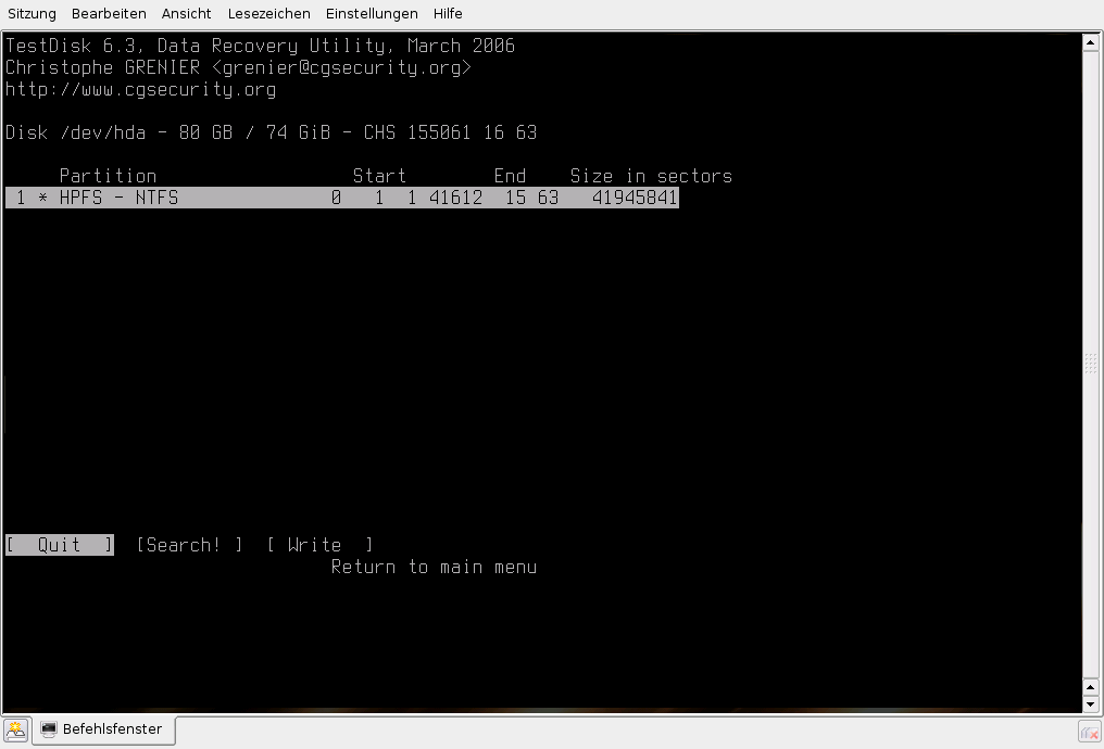

Setze mir mal von der Festplatte in Testdisk 3 Screenshots.
Einmal nach Analyse, dann Proceed bestätigen, bestätige dann mit Enter, gehe auf [Search!] und setze mir danach auch einen Screen.
Nach der tieferen Suche Search! werden Partitionen anhand von Bootsektorinfos gefunden.
Wenn du den Screen machst, markiere die mal und drück auch p ob Daten oder eine Fehlermeldung angezeigt werden.
Dieses ist erstmal für Diagnose.
Teile es erstmal mit.
Viele Grüße
Fiona
Hallo und vielen Danke erstmal daß du mir hilfst :-)
Hier die Screenshots:
1 - nach Analyse:
2 - nach Proceed:
3 - nach Quit:
4 - nach P:
5 - nach Quit:
6 - nach Search:
Sieht nicht wirklich perfekt aus...
Nette Grüße
Plattenplaetter

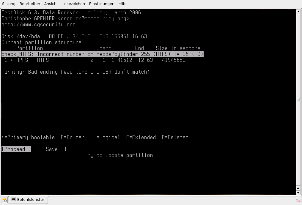

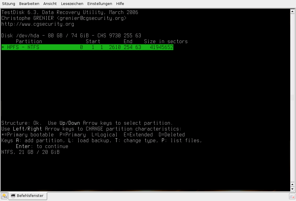

Testdisk gibt bei dir einen Geometriefehler aus.
Kann dazu führen das Partitionen entweder nicht oder nicht richtig erkannt werden.
Mache deshalb mal wie vorgeschlagen eine Diagnose und setze den Wert bei Heads auf 255 (normal häufigste Wert).
Starte Testdisk bestätige einfach bei Log-Datei erstellen, wähle deine Festplatte und bestätige mit Enter.
Bestätige auch bei Partition Table Typ Intel mit Enter.
Gehe jetzt auf das Menü Geometry.
Gehe dort auf Heads.
Gib dort 255 ein und bestätige mit Enter.
Lasse SectorSize und den Rest in Ruhe da gefährlich.
Bestätige dann mit OK zum verlassen von Geometry.
Du darfst dann Testdisk nicht beenden da du dann die Einstellungen verlierst.
Gehe dann mit dem Pfeil auf Analyse bestätige mit Enter und setze mir einen Screenshot.
Bestätige bei Proceed auch mit Enter und setze mir auch einen Screenshot.
Wenn die Partition nicht gefunden wird geht es mit der tieferen Suche weiter
Bestätige dann mit Enter.
Gehe auf Search! (tiefere Suche) und lasse die auch mal laufen.
Setze mir hinterher auch einen Screen.
Wenn Partitionen gefunden werden markiere die mal und drücke p ob die Daten oder eine Fehlermeldung angezeigt werden.
Zurück kommst du wenn du q drückst.
Würde dann auch die Situation zeigen ob die andere verschlüsselte Partition gefunden wird.
Teile es mit.
Viele Grüße
Fiona

Geometrie auf 255 Heads geändert.
Analyse Startbild (1):
Ich proceede. Danach (2):

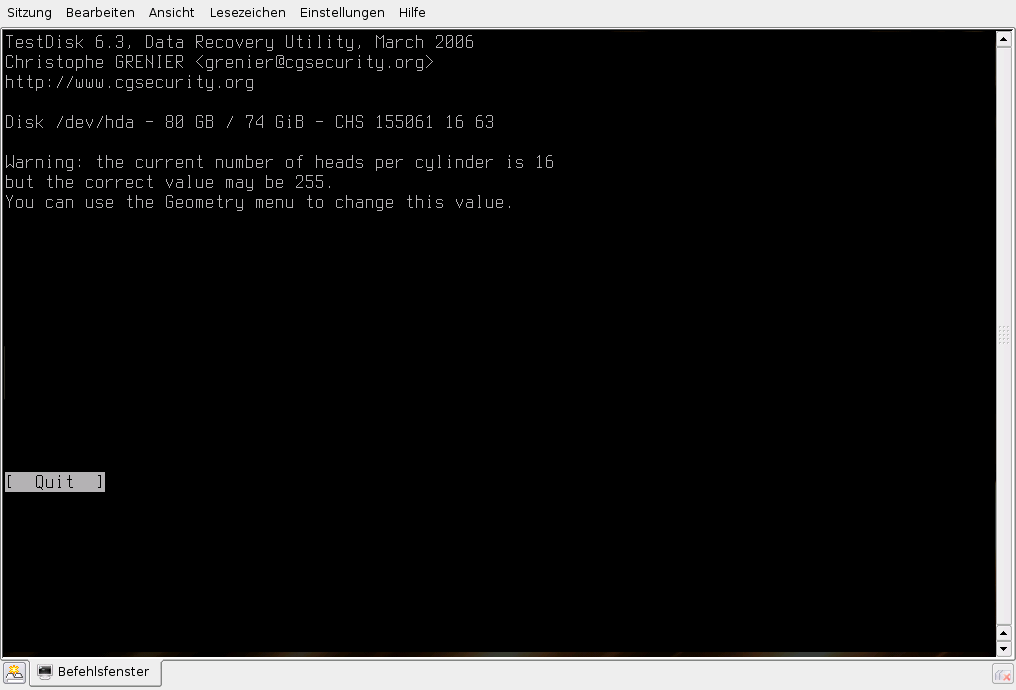

Ich quitte (3):

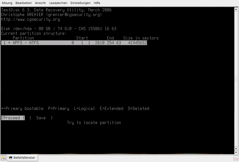

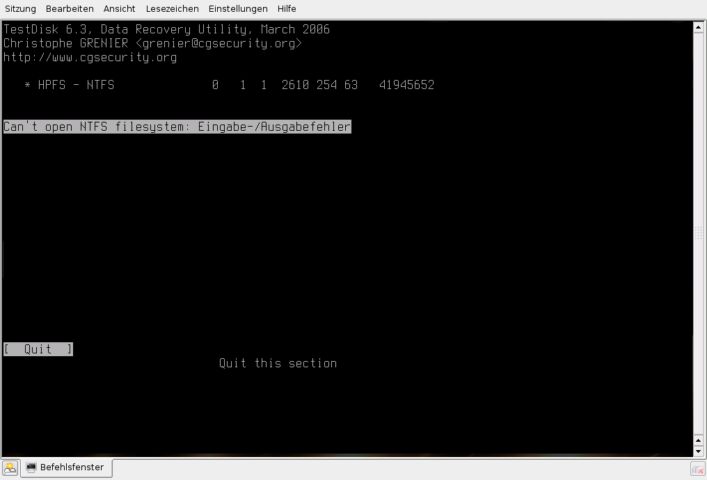

Druck auf P bringt Fehlermeldung (4):

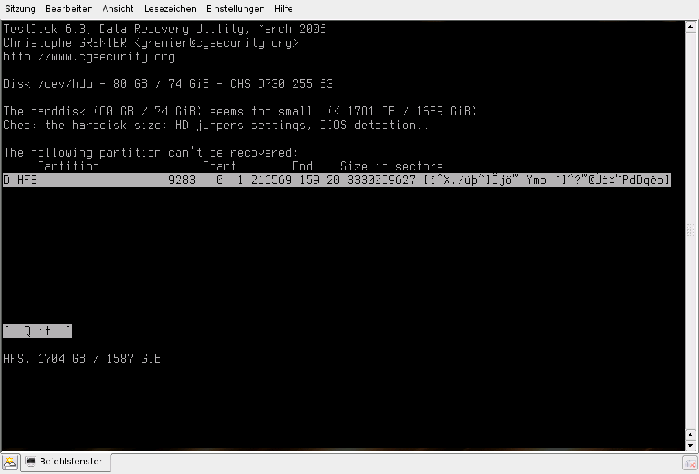

Ich quitte, wieder Bild wie 3. Ich gehe auf Enter und lasse die tiefere Suche laufen. Ergebnis (5):
Nach Quit wieder (6):
Druck auf P bringt die bekannte Fehlermeldung. Nach Quit wieder zurück zu Bild 6. Diesmal Enter, um fortzufahren. Führt zu (7):
Ich habe die Option, die Struktur auf die Platte zu schreiben, weiß aber nicht wirklich was es bedeutet. (Schlimmer noch: In meinen Versuchen BEVOR ich mich hier ans Forum gewendet habe, hatte ich es getan. Ich hoffe, das ist reversibel...) Daher laß ich den PC mal so stehen...

Nach Eingabe von "sudo testdisk /list":
TestDisk 6.3, Data Recovery Utility, March 2006
Christophe GRENIER <grenier@cgsecurity.org>
http://www.cgsecurity.org
Please wait...
Disk /dev/hda - 80 GB / 74 GiB - CHS 155061 16 63, sector size=512
Disk /dev/hdb - 120 GB / 111 GiB - CHS 232581 16 63, sector size=512
Disk /dev/hdd - 730 MB / 696 MiB - CHS 23 255 63, sector size=2048
Partition Start End Size in sectors
check_NTFS: Incorrect number of heads/cylinder 255 (NTFS) != 16 (HD)
1 * HPFS - NTFS 0 1 1 41612 12 63 41945652
Warning: Bad ending head (CHS and LBA don't match)
1 E extended LBA 15 15 1 232575 14 63 234420480
No partition is bootable
Invalid NTFS boot
5 L HPFS - NTFS 16 0 1 41628 11 63 41945652
X extended 41628 12 1 83241 8 63 41945715
Invalid NTFS boot
6 L HPFS - NTFS 41628 13 1 83241 8 63 41945652
X extended 83241 9 1 124854 5 63 41945715
Invalid NTFS boot
7 L HPFS - NTFS 83241 10 1 124854 5 63 41945652
X extended 124854 6 1 166467 2 63 41945715
Invalid NTFS boot
8 L HPFS - NTFS 124854 7 1 166467 2 63 41945652
X extended 166467 3 1 208079 15 63 41945715
Invalid NTFS boot
9 L HPFS - NTFS 166467 4 1 208079 15 63 41945652
X extended 208080 0 1 232575 14 63 24691905
Invalid NTFS boot
10 L HPFS - NTFS 208080 1 1 232575 14 63 24691842
Partition sector doesn't have the endmark 0xAA55
TestDisk exited normally.
knoppix@3[knoppix]$
Auf der hdb sieht man sehr schön die Partitionen doppelt aufgelistet, was auch zu Beginn (bevor ich es (wahrscheinlich) zerschossen hab) bei der hda auch der Fall war. hdd ist uninteressant, denn es ist die Knoppix-CD.
So, was mir noch einfällt: Als ich mit der Notfalldiskette von DCCP die Systenpartition entschlüsselt hatte, war auf dem Bildschirm zu sehen von welchem Sektor bis zu welchem Sektor entschlüsselt wurde. Dummerweise dachte ich nicht daran, die Zahlen aufzuschreiben. Jedoch kann ich mich erinnern, daß von Sektor 63 bis 4x.xxx.xxx entschlüsselt wurde. Nicht wirklich hilfreich, aber: Bei meinen ersten Gehversuchen mit TestDisk (also bevor ich hier postete) wurde die Systempartition mit einer Größe von 41.945.714 (Sektoren, nehme ich an) angegeben. Die Zahl hatte ich mir aufgeschrieben.
Viele Grüße
Plattenplaetter
Doppelt gelistet bedeutet zumeist das der Bootsektor defekt ist.
Betrifft aber nur logische Laufwerke.
Es werden aber viele logische Partitionen angezeigt.
Keine passt über den Speicherbereich bis zum Ende der Platte oder schließt ordnungsgemäß an der ersten primären an.
Daher ist List nicht brauchbar.
Wenn du es mit /log versuchst solltest du den Testdiskordner auf die Ram-Disk kopieren und von dort ausführen.
Weil dabei wird jeder Schritt im Testdisk-Ordner mitgeschrieben und an der Log-Datei angehängt.
Weiß aber im Moment nicht ob es sinnvoll ist.
Die verschlüsselte Partition wird nicht gefunden da wahrscheinlich das Format (Partitionstyp) von DriveCrypt in Testdisk nicht unterstützt wird.
Auch zeigte die erste Partition nach der Anzeige durch p einen Fehler im Dateisystem.
Gut wäre es gewesen wenn du dir die Cylinderanzahl von der ersten Partition aufgeschrieben hättest.
Die könnte dann manuel eingegeben werden (damit die wieder genau wie vorher passt mit einem Versuch eine Diagnose des Bootsektors zu machen ob Daten dann angezeigt werden.
Nur mit Sektoren kann ich nicht viel anfangen.
Das muß absolut passen damit der Bootsektor den Pfad zum Dateisystem findet.
Teile es mal mit.
Viele Grüße
Fiona

Bedeutet das:
Der MBR besteht ausschließlich aus Partitionstabelle und Boot-Loader?
Ferner steht dort:
Speichermedien, die nicht in Partitionen unterteilt sind, z. B. Disketten oder CDs, enthalten keinen MBR. Hier wird der erste Datenblock als Bootsektor oder auch Boot Record bezeichnet.
Das verwirrt mich etwas, weil du im zweiten Post auch das Wort "Bootsektor" benutzt hast. Hast du damit den kompletten MBR oder den Boot-Loader gemeint? (Ich will dich nicht angreifen, es ist nur so, daß ich mit dem ganzen Kram bis vor einer Woche noch nichts zu tun hatte und ich Mißverständnisse (können unter Umständen fatale Auswirkungen haben) vermeiden will.)
Ist es zutreffend, daß alles, was ich in TestDisk auf die Platte schreiben kann, nur den MBR betrifft? Also, daß ich nichts außer den MBR überschreiben kann? (Ergo keine Teile der Festplatte wo noch gelöschte/versteckte/verschlüsselte/sonstwie gequälte Partitionen sind?)
Viele Grüße
Plattenplaetter
Bin gerade unterwegs und später wieder verfügbar.
Der MBR ist der erste physikalisch ausführbare Sektor einer Festplatte und 512 Byte groß.
Der MBR setzt sich aus dem Bootloader (446 Byte), der Partitionstabelle 64 Byte (für bis zu 4 Partitionen a 16 Byte) und der Signatur 0xAA55 das der MBR gültig ist zusammen.
Der Bootsektor ist der erste logische Sektor einer Partition.
Der übergibt praktisch an das Betriebssystem (Bootstrap Stage 2).
Jede Partition hat praktisch einen Bootsektor der auch Infos über das Dateisystem, Spicherplatz usw. beinhaltet.
Nennt man auch Partitionssektor.
Testdisk kann dieses gegebenenfalls reparieren oder neu schreiben.
Ist nicht ungefährlich.
Näheres dazu in der Testdisk-Anleitung unter Menüs und dem Menü Advanced.

Die Datei RECOVERY.DK ist offensichtlich nicht der Schlüssel. Habe DCPP auf einem anderen PC installiert, Der Versuch die Datei als Schlüssel zu benutzen schlug fehl. Ich warte mal noch auf Rückmeldung von dir, bevor ich mit dem Plattenwechsel beginne.
Nette Grüße
Plattenplaetter
Das Problem liegt wohl auch daran das bei dem Verschlüsselungsversuch wahrscheinlich durch den Abbruch nicht die gesamte Partition entschlüsselt wurde.
Dadurch besteht wohl die Möglichkeit das Teile der Partition und der zweiten Partition nicht erkannt werden.
Da sich dort aber zwei befunden haben ist es kaum möglich festzulegen wie groß die exakt ist um die manuell einzugeben.
Daher kann auch die Fehlermeldung mit I/O Error kommen.
Es hängt davon ab was Drive Crypt gemacht hat und wenn du eine Sicherungsdiskette hast um wenn du Windows neu installierst wieder Zugriff auf die Daten zu erhalten.
Genauere Infos dazu solltest du vom Support erhalten, da es denen ihr Algorithmus (Rezept) ist.
Solange du das Kennwort und eine Sicherungsdiskette hast sollten die es unterstützen.
Zumindest wäre es sinvvoll die Partitionsinfos voll zu erhalten.
Nach dem Entschlüsselungsversuch wenn du die Paertitionsinfos bekommst könnten wir die auf der vollen Größe eingeben und einen Versuch machen den Bootsektor (Partitionssektor) neu zu schreiben ob der was erkennt.
Dabei dürfte aber kein Fehler im Dateisystem vorliegen.
Wichtig wäre daher Infos im Falle einer nicht kompletten Entschlüsselung vom Support.
Ahnhand dieser Infos;
Ferner war der Fortschritt zu sehen. Allerdings stand da weder weswegen man die Entschlüsselung nicht stoppen solle noch was dann passieren würde oder wie man sie stoppt.
Genialerweise kam ich aus Versehen auf die Leertaste, was den Vorgang angehielt. Es gab keine Option die Entschlüsselung fortzusetzen, weswegen ich neustartete und die Systempartition nochmals zu entschlüsseln begann. Diesmal ließ ich auch die Finger von der Tastatur und laut Meldung auf dem Bildschirm wurde die Systempartition erfolgreich entschlüsselt. Danach konnte ich die Systempartition immer noch nicht booten.
Viele Grüße
Fiona

Ein paar Angaben zu der Festplatte, um die es geht:
laut
> http://www.seagate.com/support/disc/specs/ata/st380020a.html
(oben auf der Seite)
> Capacity: 80.0 GB
> Speed: 5400 rpm
> Average Seek Time: 9.9 ms
> Cylinders: 1023
> Heads: 256
> Sectors: 63
aber auch (unten auf der Seite):
> Default CHS translation:
> 16,383 cyl, 16 heads, 63 sectors = 8,455,200,780
Was bedeutet "Default CHS translation"?
laut BIOS:
BIOS:
> Access Mode [CHS] (=[Auto])
> Capacity 80 GB
> Cylinder 38309
> Head 16
> Precomp 0
> Landing Zone 38308
> Sector 255
> Access Mode [LBA]
> Capacity 80 GB
> Cylinder 9729
> Head 255
> Precomp 0
> Landing Zone 38308
> Sector 63
> Access Mode [Large]
> Capacity 80 GB
> Cylinder 2553
> Head 240
> Precomp 0
> Landing Zone 38308
> Sector 255
laut TestDisk:
> C=155.061
> H=16
> S=63
Mein BIOS ist und war auf "AUTO" eingestellt, also CHS: 38309/16/255
Obwohl WinXPSP2 installiert ist auf der Systempartition, sollte diese Angabe doch korrekt sein, oder? Ich meine, es bringt dann doch nichts, wenn ich in TestDisk auf Heads=255 umstelle, oder?
Das BIOS-Update habe ich nun auch ausgeführt und zu meiner Überraschung hat es problemlos funktioniert. (Wir erinnern uns: Das aktuelle Problem mit der nicht bootbaren Systempartition habe ich wegen meiner Ungeduld und weil ich versucht hatte ein anderes Problem zu lösen. Ich habe nicht selten im PC-Bereich Probleme, welche auf den Lösungsversuchen anderer Probleme beruhen, welche wiederum... Daher hatte ich sehr lange gehadert ob ich das BIOS-Update durchführen soll.) Also werde ich mir wohl in den nächsten Tagen die neue Festplatte bestellen.
Viele Grüße
Plattenplaetter
Medion modifiziert öfters.
Daher bieten die Hersteller des Motherboards keine Garantie.
In dem Fall bist du abhängig vom Medion-Support ob und wann die etwas zum download bereitstellen.
Vielleicht da das Motherboard von 2001 ist sollte überprüft werden ob ein Bios oder Update auf 48bitlba-Support unterstützt wird und wenn nötig auf manual und lba gesetzt werden muß.
Speziell wegen Heads einstellen in Testdisk etc..
Normal geschieht dieses über das Bios (Bootstrap Stage 1).
Nur bei Fehler in der Geometrie sollte es regulär in Testdisk angepasst werden.
Festplatten werden zumeist mit 16 Heads als Standard ausgeliefert.
Einige bieten die Option via Jumper zwischen 15 Heads oder 16 Heads zu wählen.
Der Festplattenkontroller auf dem Motherboard übersetzt zumeist die 16 Heads auf 255.
Wenn die Festplatte auf 15 Heads gesetzt ist wird die zumeist mit 240 Heads angezeigt (Biostranslation).
Es gibt die Werte je nach Häufigkeit;
255, 240, 16, 64, 128, 32 .
Auch können Betriebssystem darauf Einfluß nehmen.
Linux zum Beispiel kann auch 16 Heads verwenden.
Normal sollten Motherboards ab 2002 48bitlba untersützen.
2001 sollte es eigentlich zumindest 24bitlba sein.
Zumeist haben Hersteller für diese Boards ein Bios-Update auf 48bitlba zur Verfügung gestellt.
CHS (Cylinder, Heads, Sectors) hatte schon lange davor eine Cylinder-Begrenzung auf 1024 (0-1023) Cylinder.
Das war die berühmte Speicherbegrenzung für Festplatten bis 8 GB.
Dieses wurde mit LBA (Logical Block Addressing) gelöst.
Damals gab es auch spezielle Treiber zum Überwinden der Speicherbegrenzung von 8 GB wie EZ Drive oder in Chipset Driver integriert.
Auch Infos von der Testdisk-Homepage unter Partitionsüberprüfungen;
http://www.cgsecurity.org/wiki/Menu_Analyse_DE#Partitions-.C3.9Cberpr.C3.BCfungen
Viele Grüße
Fiona
