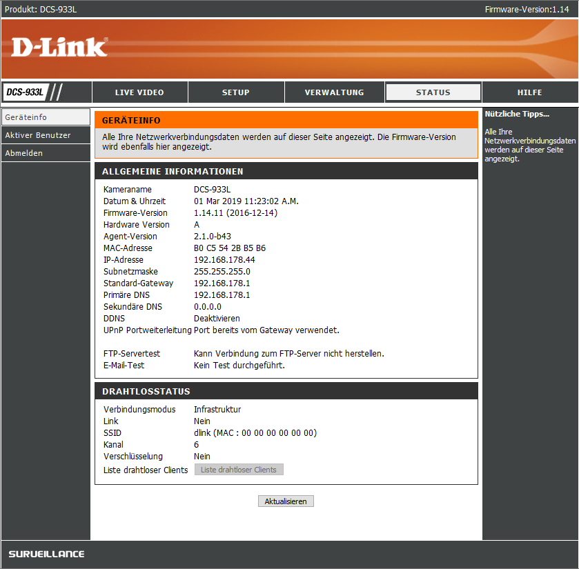

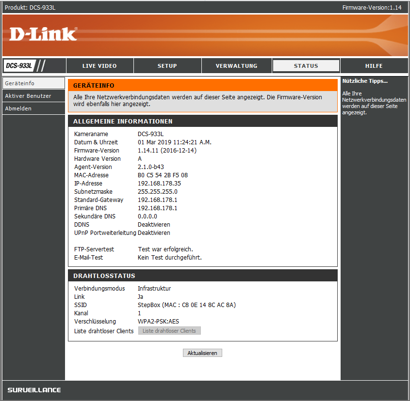

vlt. kann mir ja Jemnad helfen.
Folgendes Problem.
Ich habe mir leider 2 IP Cams von D-Link gekauft DCS-933L.
1. Ich konnte die Installieren und auch soweit über einen Broweser (Firefox) einrichten.
Da gibt es jetzt das erste Problem, Java funxt nicht mehr und somit kann ich die Bewegunsgerkennung nicht mehr
Einrichten.

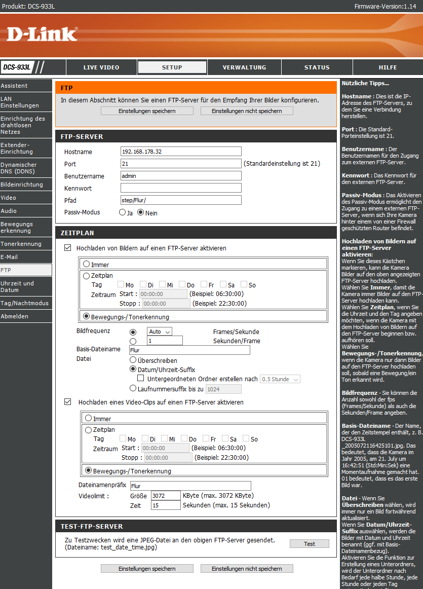

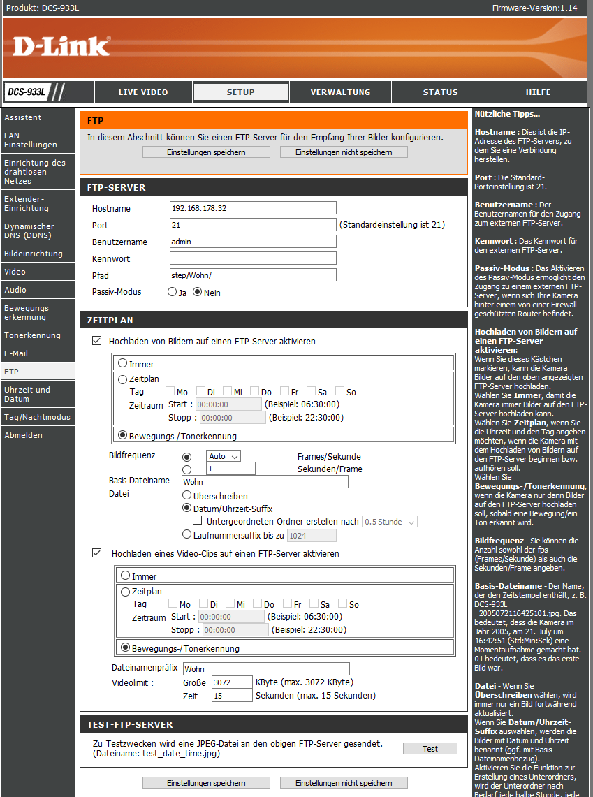

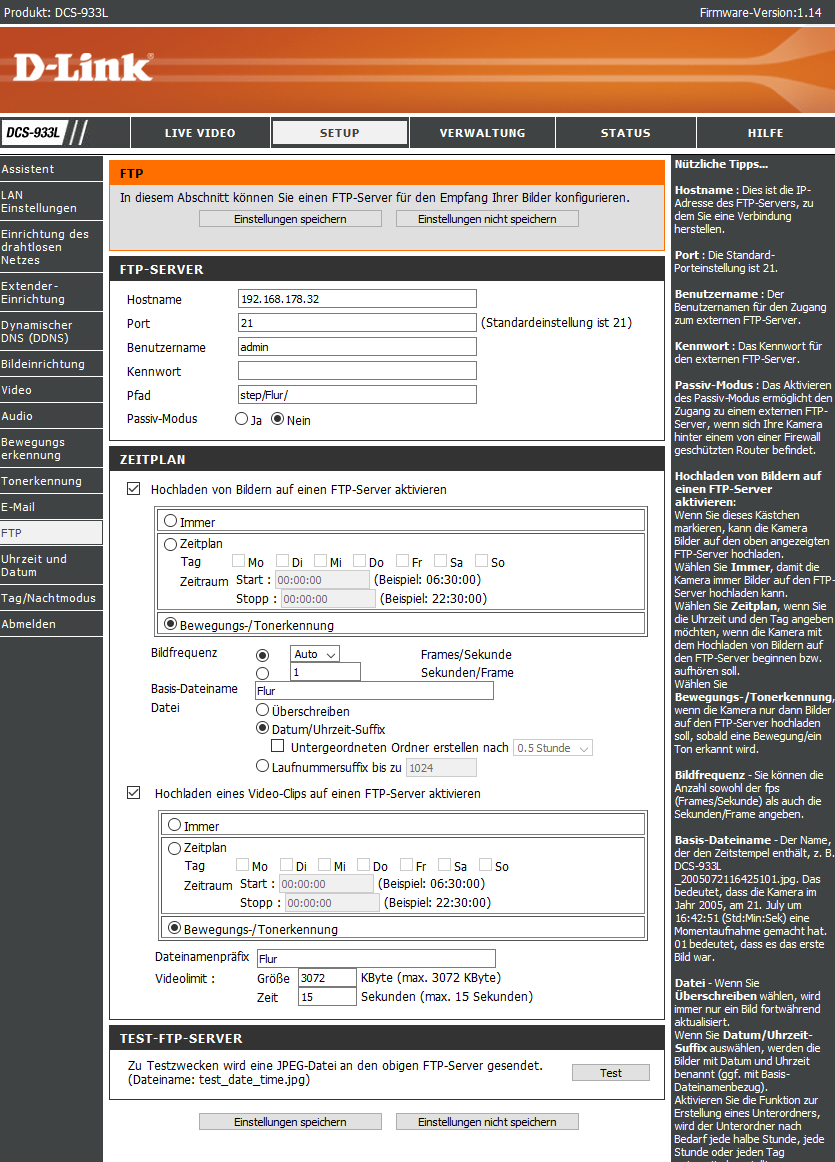

2. Will ich nicht über die D-Link Cloud meine Überwachung tätigen, sondern auf meine Interne Cloudplatte (MyWDCloud), was mit mit einer Kamera gelungen ist in dem ich der WDCloud eine feste IP zugewiesen habe.
Beide Kameras ahben die absolut gleichen Eintellungen aber nur eine Kamera erreicht den privaten ftp Server, die andere erkennt diesen nicht... Alles hängt an einer FitzBox
Vlt. kann mir jemand helfen, ich bin nicht besonders begabt was das betriefft.
anbei Bilder der Einstellungen
Danke

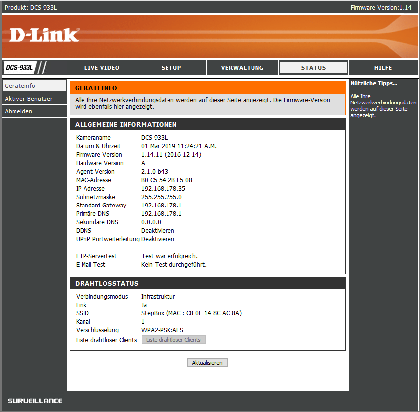

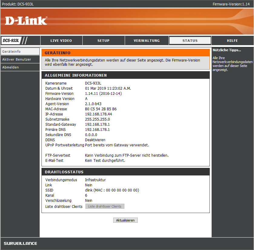

Auf den Status-Bildern sieht es so aus als wenn die zweite Kamera Probleme mit der WLAN-Verbindung hat. Zumindest steht bei der ersten Kamera, dass ein Link aktiv ist und bei der zweiten nicht. Wenn das WLAN an der Kamera nicht richtig funktioniert, ist es kein Wunder, dass der FTP-Server nicht erreicht werden kann.
Übrigens: Beachte, dass die Kameras scheinbar via UPnP Portweiterleitungen im Router einrichten (wollen). Bei der ersten ist es deaktiviert, die zweite meint der Port sei bereits belegt. Prüfe daher nochmal deine Portweiterleitungen im Router und entferne alle, die nicht zwingend benötigt werden. Darüber hinaus solltest du sicherstellen, dass bei beiden Kameras UPnP deaktiviert ist.
Hintergrund ist der, dass die Kameras sonst von außen erreichbar sind. Ist der Zugriff von der Kamera selbst nicht ausreichend geschützt (Verschlüsselung, etc) und das Passwort ist ggfs zu kurz/einfach, kann jeder Hans und Franz auf deine Kameras zugreifen und dich in deiner Wohnung beobachten.
Wenn du von außen auf die Kameras zugreifen möchtest, rate ich zu einer VPN-Verbindung. Eine Fritzbox hat bereits einen VPN-Server mit an Bord und den solltest du dann anschalten und ausschließlich via VPN auf die Kameras zugreifen. So ist sichergestellt, dass die Verbindung ausreichend sicher ist und du bist nicht darauf angewiesen, dass die Jungs und Mädels von DLink ihre Hausaufgaben gemacht haben. Im Idealfall hast du dann gar keine Portweiterleitung mehr, weil alles direkt über das VPN abgewickelt wird.

Was ich vergass.. die eine Kamera ist über Lankabel (Wohn) die andere über W-Lan (Flur)...
Ich habe die alle Portweiterleitungen ausgeschaltet bei den Kameras.
Das Passwort ist schon sehr kompliziert und die Kameras sollen auch nicht von außen erreichbar sein.
Nur eben eine Bewegung erkennen und diese dann in mein privaten FTP Server schreiben.
Das macht die Kamera aus dem Flur ja auch (W-Lan) bei dem Test den Server zu erreichen....
aber die aus dem Wohnzimmer sagt eben, dass Sie die Verbindung zu FTP nicht herstellen kann....

das Problem mit dem FP zugriff konnte ich lösen...
Meine Cloud Platte hatte die IP der Wohn Kam geblockt!?
Warum weiß ich nicht...
