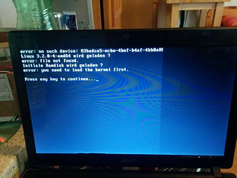

ok hab das kopieren geschafft. Booten funktioniert trotzdem nicht. Es steht nur kurz Grub da und dann startet der Lappi neu. Irgendwas hat wohl nicht geklappt
Ok Grub geht wieder. Nun steht da Error: you need to load the kernel first. Glaub das System ist hinüber.
error, no such device...

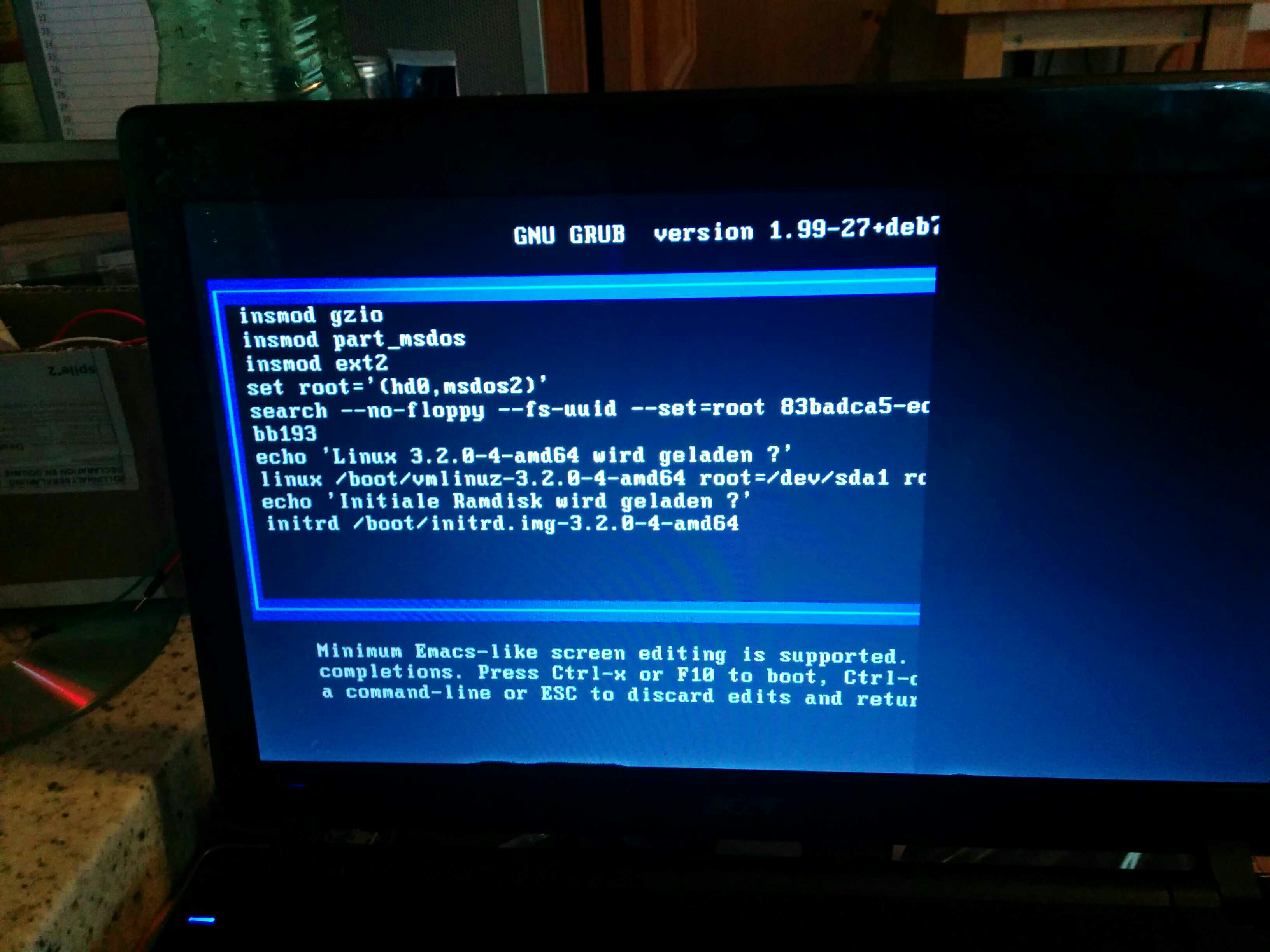

ok Problem besteht weiterhin. An der fstab liegt es glaub ich nicht. Kann ich grub irgendwie so einstellen das es /dev/sda1 bootet?
was gib ich statt --fs-uuid ein? Kann ich statt dem 83badca5 usw einfach /dev/sda1 eingeben?
Nein, du bräuchtest die UUID der root-Partition, denn das ist das, was er erwartet.
- Starte ein Live-System von USB
- mounte die root-Partition auf /mnt
- wenn seperate boot-Partition: mounte die boot-Partition auf /mnt/boot
- führe mount -o bind /dev /mnt/dev aus
- wechsle mit chroot auf die root-Partition: chroot /mnt
- rekonfiguriere Grub: grub-mkconfig -o /boot/grub/grub.cfg
- verlasse die chroot-Umgebung mit exit und starte den Rechner neu
Die grub Optionen kann mein Live System leider nicht. Ich weiß auch nicht wie ich das nachinstallieren soll denn ohne repos geht nix. Ich hab bei Ubuntuusers eine andere Methode gesehen. Mit dem Befehl tune2fs -U NEUER_UUID /dev/sdaX soll es gehen aber das Programm sagt mir "Invalid UUID Format" Ich hab tune2fs -U 11223344-5566-7788-9900-11223344556677 /dev/sda1 probiert
ok mit chroot scheinen die Befehle am Zielsystem halbwegs doch zu funktionieren. Jedoch kann ich nichts reconfiguren. Is /dev/sda mounted? fragt der. Glaub ich setz das System komplett neu auf. Es scheint nix zu klappen. Solange Grub mit UUID arbeitet kann man ein weiteres Vorgehen vergessen. Ich werd mal versuchen LILO zu installieren. Vielleicht geht das.
so mit irgendeinem override Befehl hab ich es nun geschafft. Jetzt steht nur beim Start noch da failed to mount SWAP-Device aber solang das System bootet ist mir das egal.
