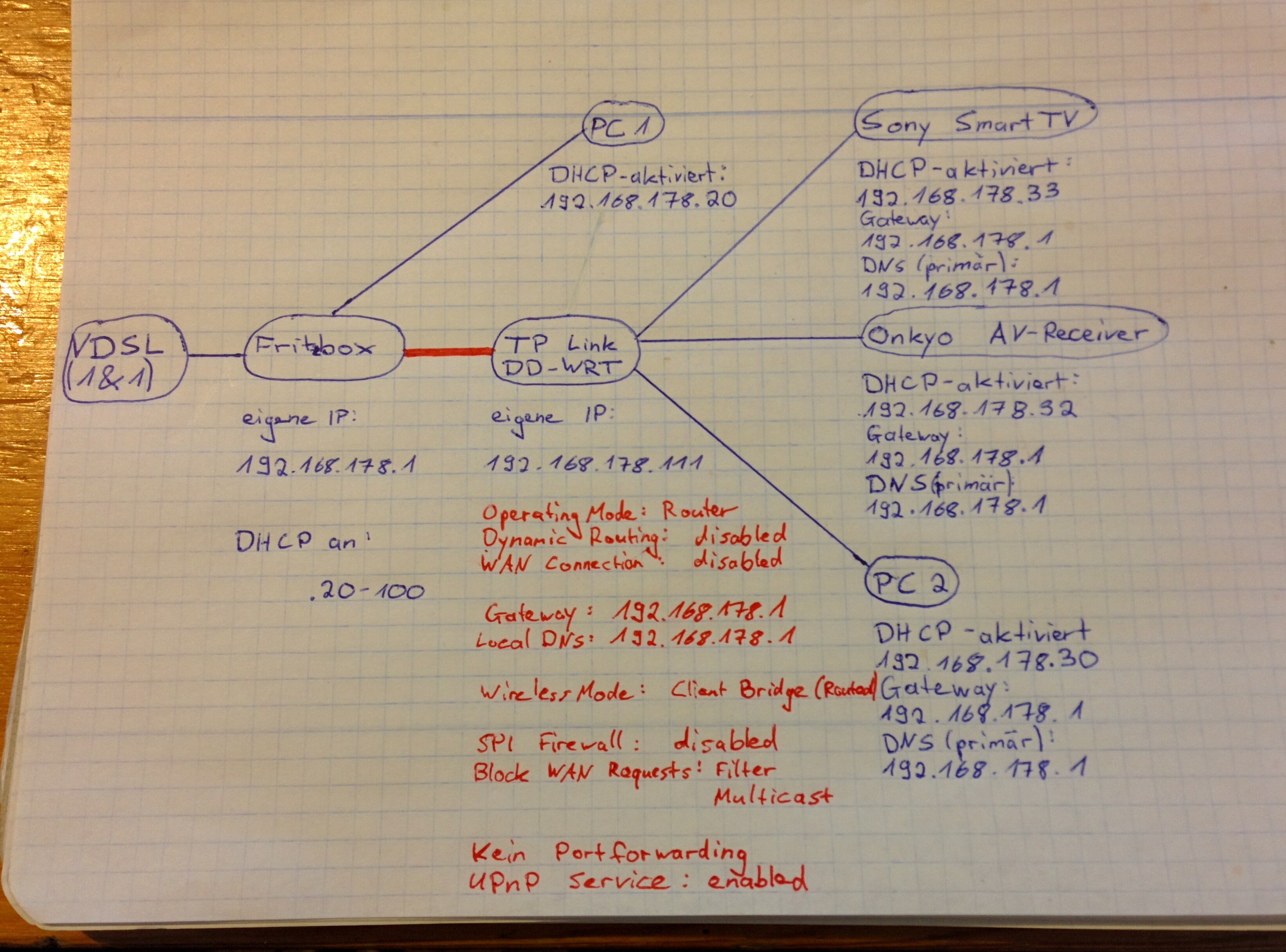

ich habe ein Problem mit meinem Heimnetzwerk. Grundsätzlich habe ich das Netzwerk als Zeichnung angehängt.
Problem:
Fritzbox und der TP-Link-Access Point sind per Client Bridge-Mode verbunden.
PC2 (Windows 10, LAN-Verbindung zum TP-Link) läuft astrein: Internetzugriff, aber auch Netzfreigaben auf Fritz-NAS und PC1 sind IMMER möglich.
Egal was ich versuche, haben weder Sony SmartTV noch der Onkyo AV- Receiver (beide LAN-Verbindung zum TP-Link) Internetzugriff, Freigaben (zb. DLNA) funktionieren genausowenig.
Auffällig: wenn ich die "Wohnzimmer-Geräte" starte aka. Stromleiste anschalte, hat der TV oftmals ne Minute Internet, danach läuft nichts mehr. Beide Problemkinder beziehen aber die richtigen DHCP-Informationen von der Fritzbox.
Edit: Alle Clients am TP-Link lassen sich von PC1 problemlos anpingen.
Hat jemand nen Ratschlag? :mad:
Ich danke euch schonmal!

also vonner Fritze zum DD-WRT..dann schalte doch auch im DDWRT da DHCP ein..
Client Bridge mit DDWRT und TP-Link Routern die einen Atheros Chipsatz haben funktioniert nicht du brauchst LEDE ( OpenWRT ).
LEDE Project Download
Und dieses Video erklärt die wie du eine Client Bridge mit OpenWRT Konfigurierst.
Wichtig ist von DDWRT erstmal auf die Original Firmware zurück zu flashen und dann ein Update der Original Firmware zu machen und erst danach die LEDE Firmware zu installieren.
Vielen Dank!
Zu Post 1: Zwei DHCP-Server im gleichen Subnetz ist wohl recht unpraktisch
Zu Post 2: Okay, dann werde ich den TP-Link mal umflashen... Mich wundert es dennoch, dass der Windows keinerlei Probleme macht.
