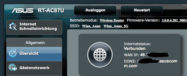

Bei WAN->DDNS habe ich mein Hostname neu erstellt: XXX.asuscomm.com, wurde erfolgreich registriert.

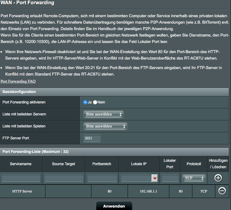

Bei Portforwarding habe ich folgendes eingestellt: Post Forwarding aktiviert, Servicename HTTP Server, Source Target habe ich freigelassen weil ich greif ja von überall aus darauf, Portbereich habe ich 80 ausgewählt brauche eigt. nur von Webrowser (HTTP) darauf zu verbinden, Lokale IP ist ja der Router 192.168.1.1 und Lokaler Port 80. Protokoll TCP.
Leider kommt keine Verbindung zu stand, mach ich irgendwo ein Fehler ?

Also somit würdest du ja theoretisch auf dem Login-Fenster vom Router landen. Dies ist meines Wissens nach bei Asus und diversen anderen Herstellern nicht zulässig und wird deswegen ignoriert.
Ich nehme an, du willst eine Homepage Hosten?
Wenn ja, musst du als Target (ziel) natürlich deinen Web-Server angeben, welches ja nicht die IP deines Routers wäre
oder habe ich hierbei was falsch verstanden?

Einstellungen Forwarding sehen für mich ok aus.
Ohne das Modell zu kennen:
Musst du den Zugriff von aussen noch irgenwo separat gewähren (im Servicemenü meine ich)?

Bis letzte Woche hat es aber immer geklappt, das einzige was ich will ist. Das ich auf das Loginfenster und Webinterface vom Router komme. Das ich dort Wlan einstellungen und etc am Router vornehmen kann, falls ich mal Auswärts bin. Also kein Webserver sondern nur Router Zugriff.
Stimmt!! Vielen Dank Web Zugriff über Wan aktivieren.
