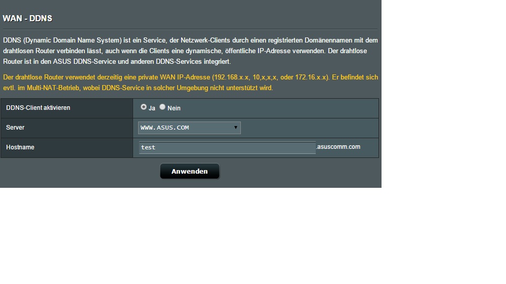

Hi ich würde mir gern DDns einrichten das ich aus der Ferne auf meine Vu+ box zugreifen kann jetzt beschäftige ich mich schon den halben Tag damit komm aber nicht weiter.
Diese Meldungen bekomme ich aber auch wenn ich Nat deaktiviere bleibt die Meldung bestehen.

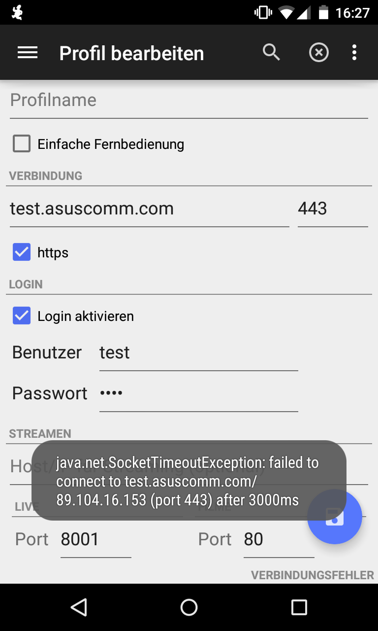

ich möchte mich gern mit Dream Droid aus den Dndroid Store verbinden
hier nochmal ein bild vom Handy.
Ich hab auch die Interne ip schon bei Streamen eingetragen dies blieb auch ohne erfolg
Ich habe einen den Router Asus RT-N66U
ein Nexus 4 mit Android 5

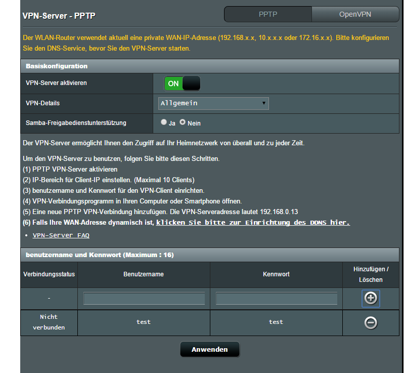

Wie im 2. Screenshot zu erkennen verwendest du eine Private WAN Adresse - damit wirst du kein VPN ans laufen bekommen! Du sitzt vermutlich hinter nem Carrier Grade NAT -> heißt den Provider mach bereits NAT. Somit gibts kein Portforwarding bzw. dein Provider macht das auch nicht für dich!

ich glaub ich weis selber das Problem ich hab ihn nicht in Bridge Mode kann das das Problem sein?

Du willst DynDNS einrichten, machst da aber mit VPN rum.
Du musst dich bei nem dyndns Anbieter anmelden, dein Router teilt denen dann immer deine aktuelle öffentliche IP mit.
Dann musst du noch den Port 80 auf deine Vu+ Box weiterleiten.
In der Vu+ App kannst du dann die Domain vom dyndns Anbieter eintragen. Bzw einfach über Browser aufs webinterface zugreifen.

Wenn du nur einen Router hast, wird das nicht funktionieren, da wie LinuXfr3ak bereits angemerkt hat, du nur eine Private IP-Adresse zugewiesen bekommst. (Was bei immer mehr Anbietern jetzt kommt)
Da ich davon ausgehe, dass du das ganze nicht über IPV6 lösen kannst, einfach erklärt:
Von außen -> VPN -> Heimnetzwerk = Funktioniert nicht

Geh mal auf www.wieistmeineip.de und versuche ob du mit dieser IP-Adresse eine Verbindung zustande bringst!
EDIT2:
Also anstatt test.asuscomm.com die IP-Adresse eintragen!

Du musst die Adresse die du bei noip.com registriert hast und die Login Daten für noip.com in deinen Asus Router eintragen.
Beispiel:
url: stauber.noip.net
login: stauber@stauber.de
passwort: 12345
DANN: Musst du noch die Ports in deinem Router öffnen die das Ziel Gerät für den externen Zugriff nutzt und diese Ports dem Ziel Netzwerk Gerät = deiner VU+ zuweisen! Welche das sind Keine Ahnung hier muss dir ein VU+ Benutzer helfen der das nutzt oder du goggelst danach oder schau in das Handbuch der VU+
