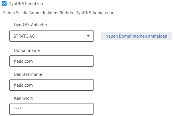

DynDNS Anbieter
Bei Strato habe ich eine Domain und eine Sub-Domain eingerichtet und in beiden Fällen DynDNS aktiviert. Folgend dazu beispielhafte Namen:
DynDNS-AnbieterStrato AG
Domainhallo.com
Sub-Domainnas.hallo.com
BenutzernameUser (in den Kundendaten hinterlegt)
Dynamic DNS Passwort0815
Die Sub-Domain wollte ich auf dem NAS eintragen zwecks eindeutiger Zuweisung.

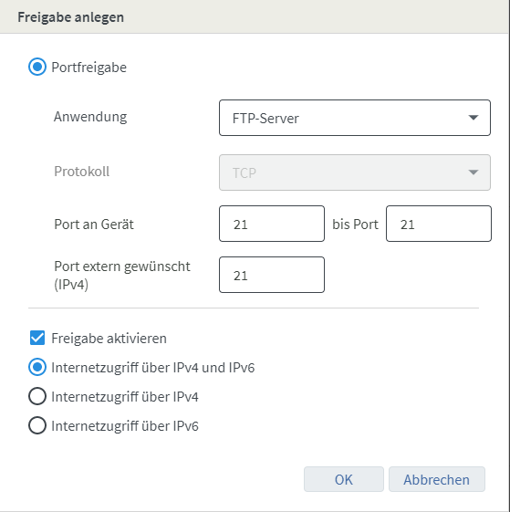

Siehe erster Versuch und dazu noch in der FritzBox folgendes eingetragen:
Der Zugriff auf das NAS von extern war plötzlich möglich.

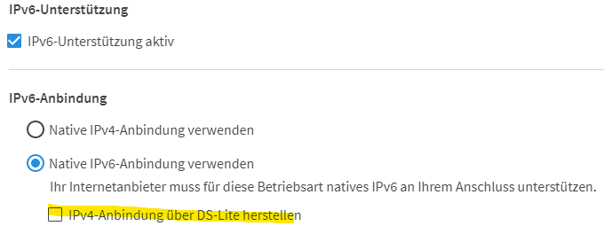

Wenn du 1&1 hast, dann schau mal bitte, ob du in deiner Fritzbox bei der Internetverbindung sehen kannst, dass du per DS-Lite mit dem Internet verbunden bist.
Die Wahrscheinlichkeit ist groß, dass du DS-Lite hast und dementsprechend gar nicht aus dem Internet erreichbar bist.

Mein Tipp:
DynDNS der Fritzbox nutzen und auf die Domain bei Strato zeigen.
Die Fritzbox meldet somit regelmäßig ihre aktuelle (öffentliche) IP-Adresse an Strato und Strato hinterlegt diese "hinter" deiner Domain.
Erstes Ergebnis sollte damit sein, dass du deine Domain anpingen kannst und die IP-Adresse deiner Fritzbox gemeldet wird.
Einen direkten Hinweis konnte ich nicht finden, aber eine Einstellung bei der der Haken nicht gesetzt ist.
Bin ich, hatte es jedoch im Eingangspost nicht erwähnt. :freak: Die Info habe ich nun nachgetragen.
