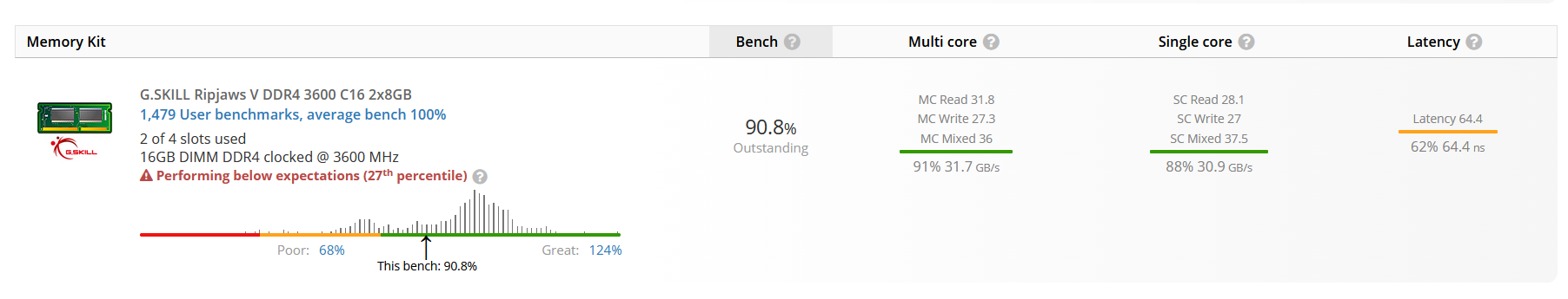

mach mal ein test bei userbenchmark.com und poste den ergebnislink hier!

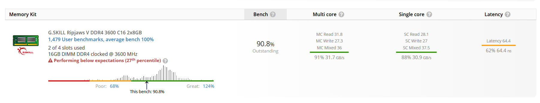

Performing below expectations (27th percentile) - unter den Erwartungen.
Wenn das so gewollt ist, bin ich schon mal halb beruhigt, auf welche Vorgänge am Rechner wirken sich die geringeren Schreibvorgänge aus?
Also was Userbenchmark da anzeigt kann ich nicht weiter nachvollziehen. Die Aida 64 Werte sehen aber soweit passend für Takt und Timings aus. Da das B-Die sind kannst du da sicher noch mit OC was machen.

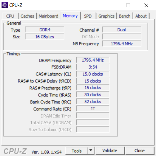

OC: Guck mal was da so geht, bis wieviel Volt kann ich den Speicher betreiben.
1.4400V geht das langfristig noch gut?
Schon mal Danke ;o) für die Antworten!

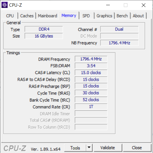

Bis 1.5V brauchst dir da keine Gedanken zu machen.
Test!
