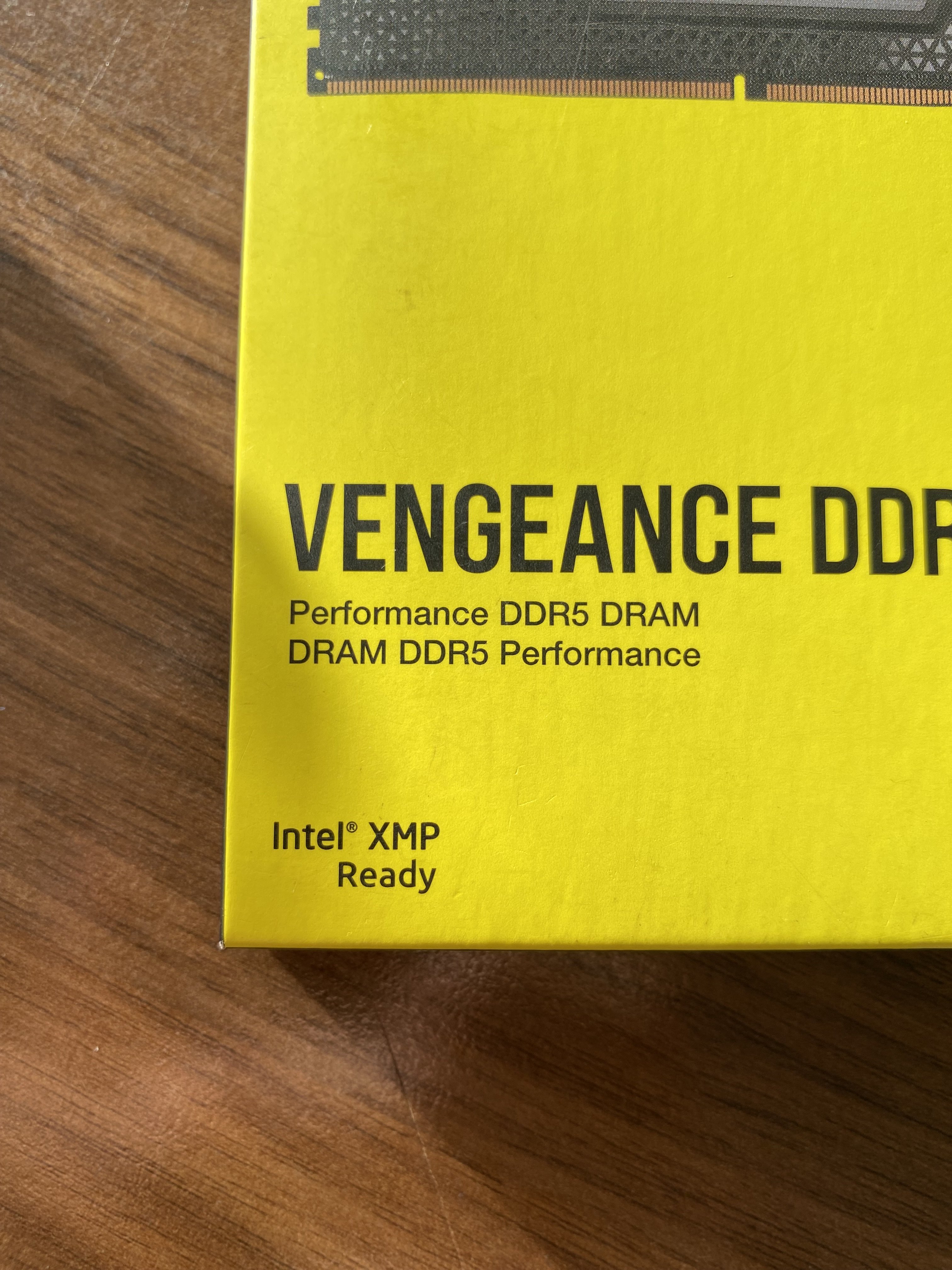

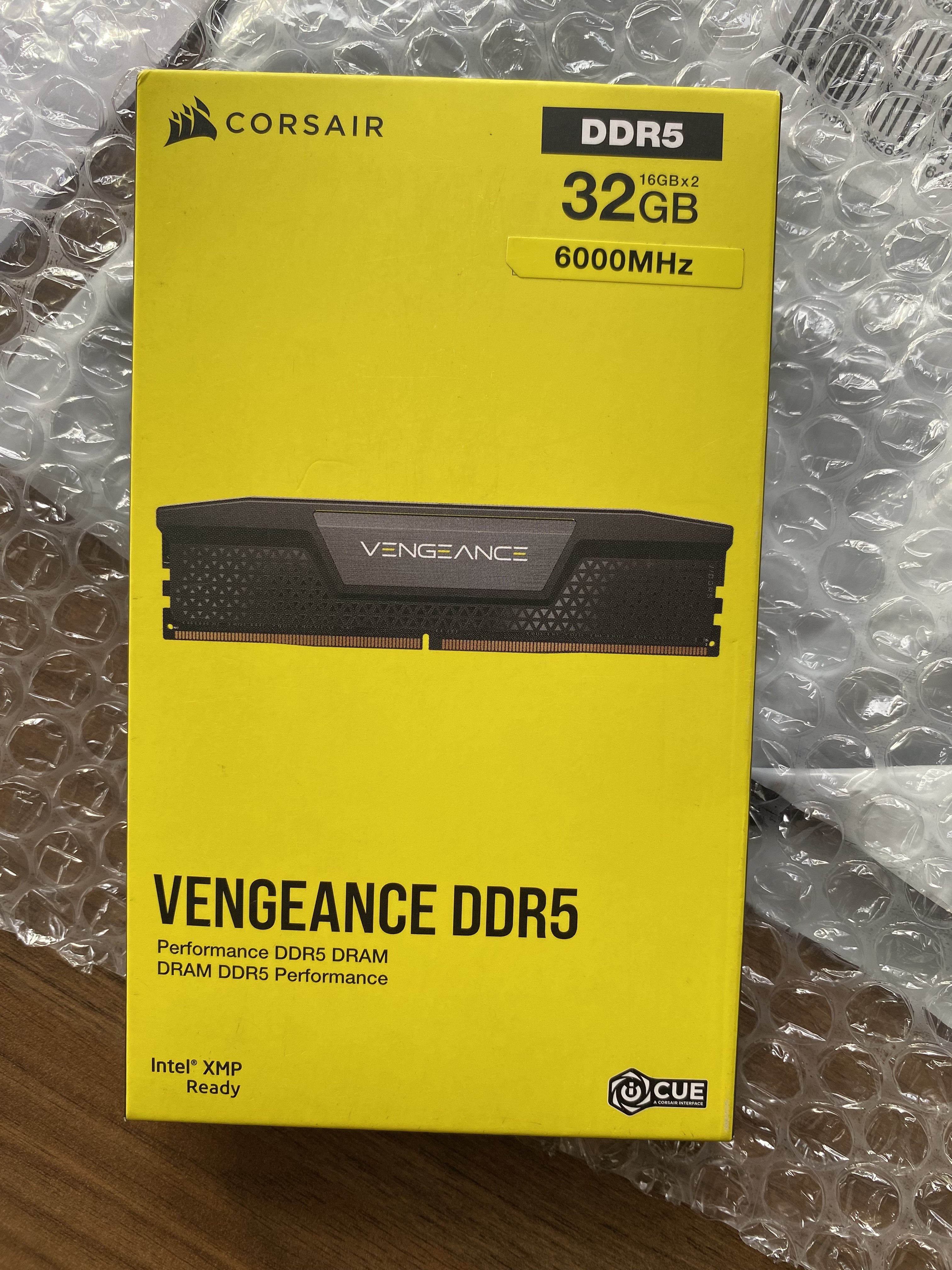

Des läuft doch trotzdem? Meine ich hab letztens sogar ein xmp 6000 profil auf einen 7950x geladen und das hat die gesamte hwbot benchmarkliste stabil durchgemacht.Technico schrieb:So wie es aussieht ja, AMD braucht EXPO!
Hast du mal ein Link, von dem speicher?
welcher denn genau? Sollte aber kein Problem sein vermutlich.Micto schrieb:Corsair mit 6000 MHz bestellt.
Der CPU ist das Profil-Format zunächst egal. Es wird vom Mainboard geladen. D.h. wenn dein Mainboard XMP unterstützt, kannst du XMP-Profile laden, andernfalls müsste man die Werte ggf. manuell einstellen.Micto schrieb:Nun steht auf der Verpackung Intel XMP aber ich besitze einen Ryzen 5 7600.

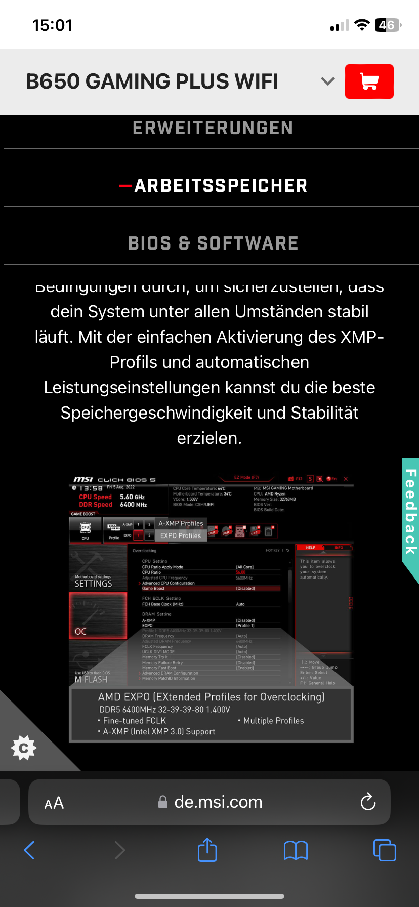

Ich meinte eigentlich die Kompatibilitätsliste im Support-Bereich des Mainboards. Diese findet man in deinem Fall hier: https://de.msi.com/Motherboard/B650-GAMING-PLUS-WIFI/support#mem
Die genaue Bezeichnung deines Speichers lässt sich anhand des Fotos leider nicht ablesen. Hab es daher nur überflogen und denke, das er kompatibel sein sollte.
