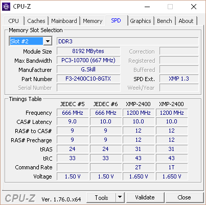

Hier sind z.B. die Fallback-Daten des von mir verbauten RAM für den Betrieb mit 666/ 1333MHz zu sehen.
SPD, siehe https://de.wikipedia.org/wiki/Serial_Presence_Detect
Bei max Bandwitch seh ich was du verbaut hast aber woran siehst du das du bist 1333Mhz verbauen kannst?

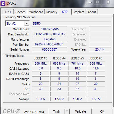

Ich hab das mal bei meinem Desktop mal kurz gescreent, bei mir seh ich das es bei 800Mhz ist aber erkenn nun nicht was der maximalwert ist. :(
Ich kann noch schnelleren RAM als nur welchen mit 1333MHZ verbauen. Der hier verbaute RAM hat über das SPD max. 1333MHz. Über das XMP sind auch 2400MHz möglich. Der RAM ist übrigens auch mit 2400MHz spezifiziert.
Die Angabe im Feld Frequency mit 2 multiplizieren. Denn es ist DDRx-RAM. Das DDR steht für DoubleDataRate=DoppelteDatenRate.
Was der Maximalwert ist dazu brauchts mehr Angaben. Angaben wie welche CPU verbaut und welches Motherboard verbaut ist.
Du meinst unter Memory -> Frequency?

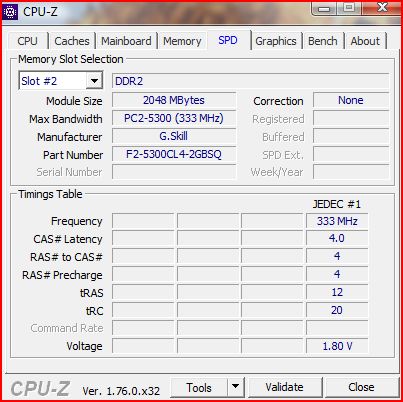

ich hab nun mal beim Notebook den CPU-Z rüberlaufen lassen.
Es wurde ja ein DDR2 á 2GB verbaut mit 667Mhz, nun ist die Frage, wieso regelt er es auf 333Mhz runter?
Unterstützt der Notebook nur bis 333Mhz und regelt es deswegen runter?
Da wird nichts geregelt, alles ok und 667 Mhz oder PC2 5300 sind doch ok.
Und wieso spuckt mir CPU-Z 333Mhz aus?
Es ist ja nur ein RAM verbaut und er selbst hat ja laut schachtel 667Mhz.
Und die PC2 5300 stimmen ja auch.
Wundert mich nur wegen der Angabe.
willst Du dich nicht erstmal einlesen. Du scheinst ja garnicht viel zu wissen und bringst alles durcheinander. DDR bedeutet Doppelte Daten Rate. 333 Mhz sind 667 Mhz DDR2 oder PC5300. Lies dir erstmal Dein Handbuch für den Lappi durch und bekomme raus was maximal unterstützt wird. Ich denke max 2x 2GB DDR2 800 mhz oder PC6400.
Ob bei dir 1 Riegel oder 2 verbaut sind lässt sich sehr einfach raus bekommen. Siehe CPUZ unter "Tab" SPD Dort sind Deine Rambänke "Slot 1..."aufgeführt und einfach mal alles anklicken.
Du musst es mal richtig rechnen dann kommen auch 667 raus.
Lies es selbst nach, etwas scrollen bis zur Tabelle mit den Spezifikationen
DDR2-667 oder PC2-5300
Speichertakt: 166 MHz
I/O Takt: 333 MHz
Effektiver Takt: 667 MHz
