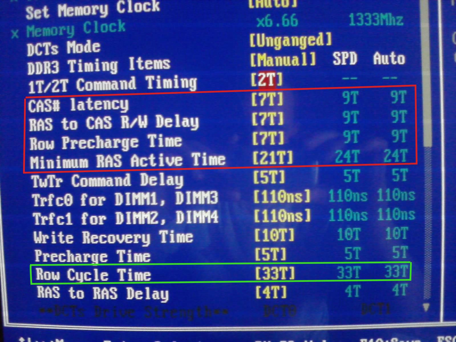

Wenn ich nun die RAM G.Skill RipJaws einstecke und es automatisch vom BIOS konfigurieren lasse, dann stellt es sich auf CL9 (9-9-9-24).
Automatische DRAM Frequenz 9-9-9-24 (CL-RCD-RP-RAS) @667.0 MHz
Der RAM soll ja aber CL7er sein (7-7-7-21).
Hatte die Tage mal hier und da was dazu gelesen - scheint auch öfter der Fall mit diesem RAM auf AMD zu sein. Meist hieß es eine manuelle Umstellung wäre problemlos möglich.
Nun habe ich aber mit OC keine Erfahrung. Habe aber auch da schon einiges darüber gelesen.
Ich habe nun im BIOS diese Werte eingestellt > 7-7-7-21
MHz usw nicht geändert. (Siehe Bild im Anhang).
Manuelle DRAM Frequenz 7-7-7-21 (CL-RCD-RP-RAS) @669.7 MHz ; Ratio 3:10
Der PC läuft nun seit Mittags 13:00 Uhr so (also ca 9 Std) und macht keine Probleme. Habe noch keine Testprogramme laufen lassen - da die ganze Zeit am PC gewesen.
Nun meine Fragen >
1. Habe ich das so richtig gemacht?
2. Muss ich nichts an der MHz oder Spannung ändern?
3. Muss ich evtl noch einen Wert ändern zB Row Cycle Time? Der Wert ist 33.
1. ja
2. nein
3. kann man, meine laufen bspw. auch auf 28 (Row Cycle Time) problemlos
4. eher die Herstellerangaben einstellen

Danke für die schnelle Hilfe.
werde die nun einfach auf 7-7-7-21-28 laufen lassen.
