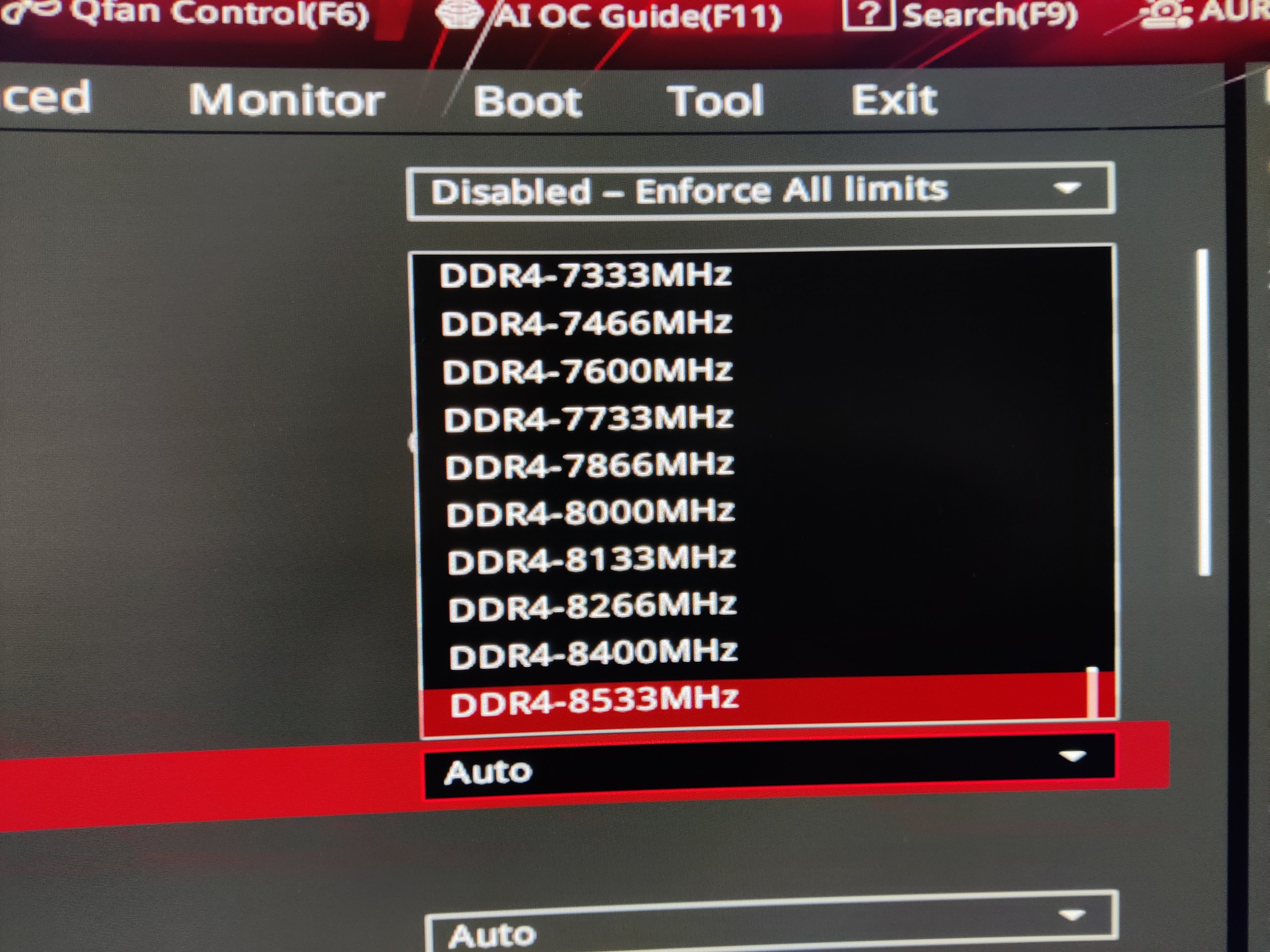

Lustigerweise war Asus der Meinung Phantasie-DD4-Speed-Einstellungen tuen dem Bios gut:
