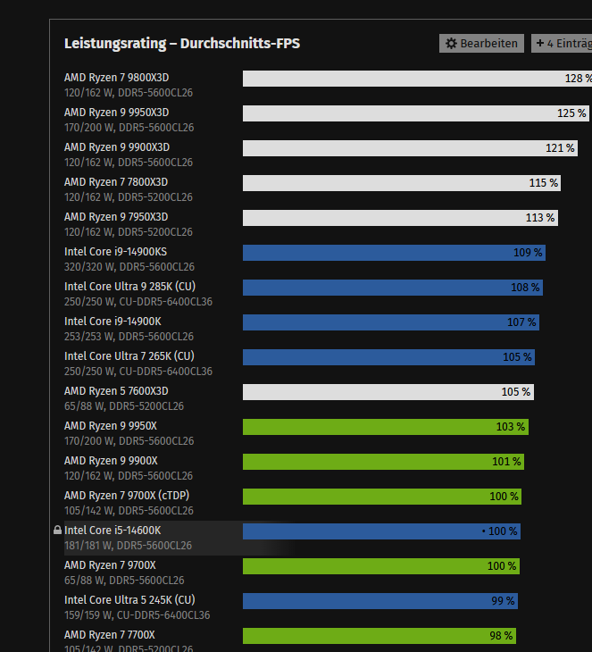

Ein 14600K(F) ist eine leistungsstarke CPU mit hoher Arbeits- und Gamingleistung.
Aber:
Das Ding zieht, falls nicht eingeschränkt, und je nach Board, bis zu 181W, und über 150W auf Dauer.
Ja ist heute irgendwie normal geworden, aber die Kühlung gestaltet sich schwierig.

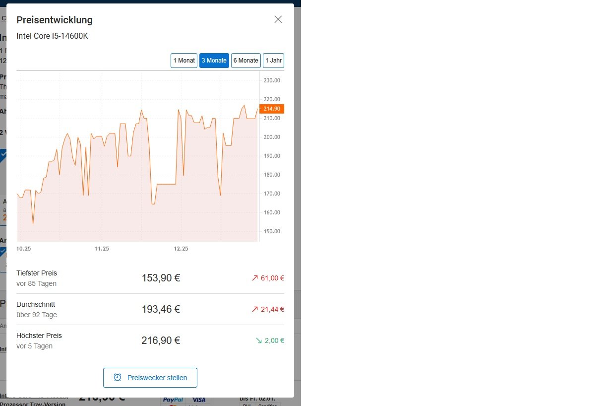

Preis ist eher relativ, auch die CPU ist ja grade recht teuer im Vergleich vor einem Monat.
Welche CPU ist teuer ?
teurer als im November.
Der i5-14600 lag im November bei 170 Euro, jetzt bei 220.
