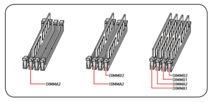

Übrigens, bei nur einem Modul, RAM-Slot A2 und bei zwei Modulen A2 und B2 verwenden.
