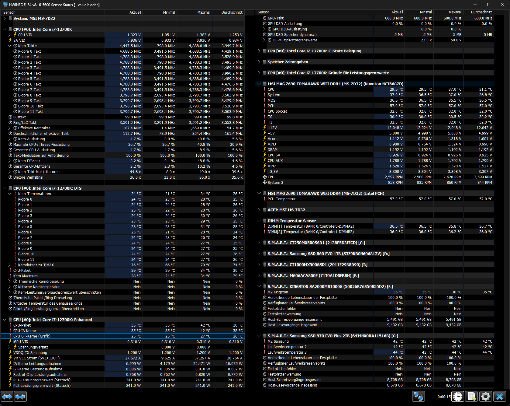

Da wir mehr oder weniger das Gleiche System haben MSI Z690 A DDR4, 12700K und 32GB Ballististix 3200 MT/s ohne RGB.
Hier HWINFO und Timings
Manuell:
RAM 1,38V
Ich fahre die CPU mit eine -0,100V Adaptive Offset
SA VID 1,15
VDDTX 1,3V
Vergiss die 3600MHz und CL16 19 19 in meinem Screen. Das sind meine Werte. Den Rest kannst du aber übernehmen(Subtimings)

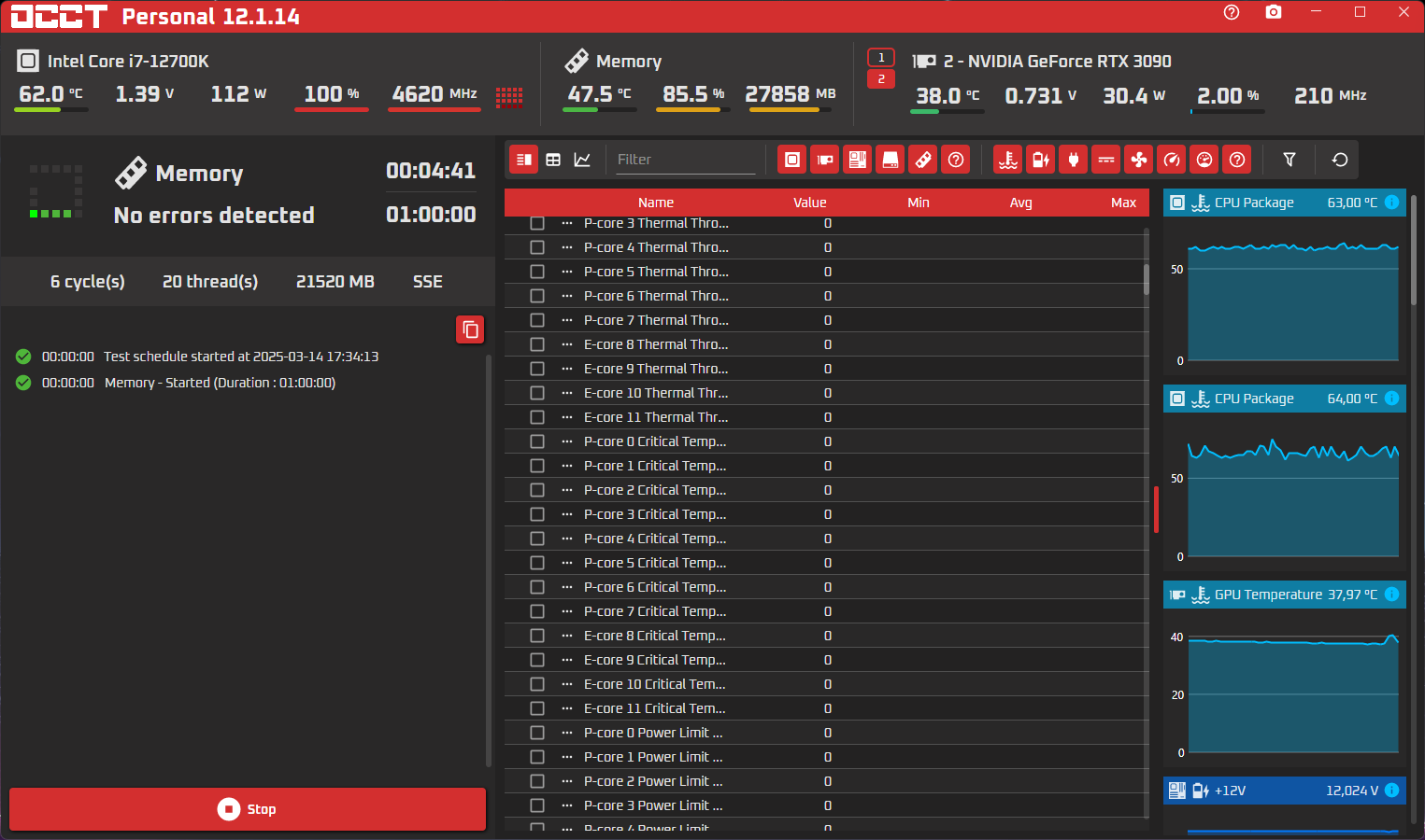

Habe gerade mit 1,4V den RAM eingestellt. Konnte wieder normal im UEFi abspeichern. Und zur Zeit läuft nebenbei ein Stresstest für den RAM. Und bisher kein Absturz. War ja sonst sofort im Bios wenn Ich XMP eingestellt habe und speichern wollte angeschmiert. Jetzt mal sehen wie es im Langzeit Stress Test ausschaut denn ich dann heute Nacht laufen lasse.

So erste Stunde mit RAM Stresstest abgeschlossen. Stabil wie immer. Ich mache jetzt weitere Test. Anscheinend hat es am VCORE gelegen. Hoffe ich mal. Wenn 1,4V jetzt noch in Ordnung sind und alles wie gewohnt stabil funktioniert bin ich wieder zufrieden. Zumal der Intel eh bald abgelöst werden soll mit einem 9800X3D von AMD. Der Intel 12700K wird dann meinen 5600G ablösen. Aber bis dahin möchte ich schon noch ohne Stress zocken können.
