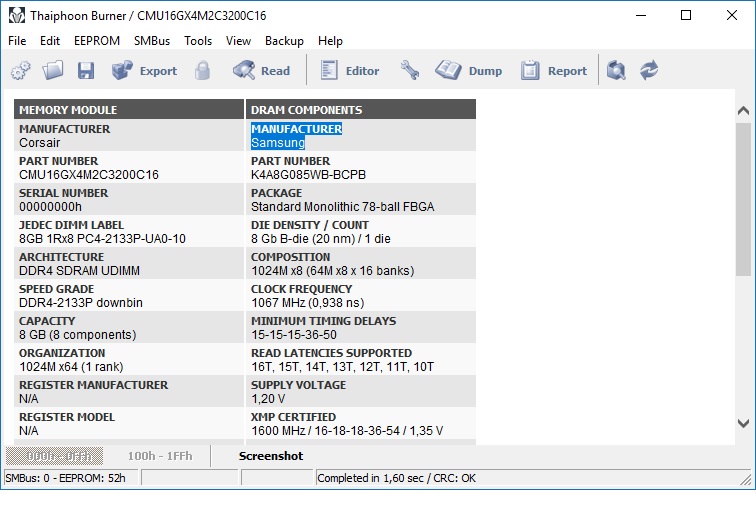

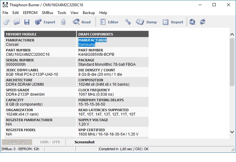

Habe gelesen, dass der Arbeitsspeicher besonders gut läuft, wenn Samsung Chips auf dem RAM verbaut sind. Dies ist bei mir der Fall, auf beiden RAM Modulen sind Samsung Chips verbaut. Trotzdem komme ich nicht auf die 3200MHz. Habe das mit dem "Typhoon"-Tool ausgelesen.

wieso bist du so sicher, dass das samsung chips sind? die corsair vengeance sind zu 90% hynix.

@Lysma Nein das ist schon Samsung B-Die.
@duskstalker
bei beiden Modulen wird Samsung als Hersteller ausgelesen..
@Cheshire
in dem von mir geposteten Bild steht "8 Gb B-die (20nm) / 1 die" unter "DIE DENSITY / COUNT"
Das müsste doch B-die sein, wenn ich nicht total bescheuert bin? :D

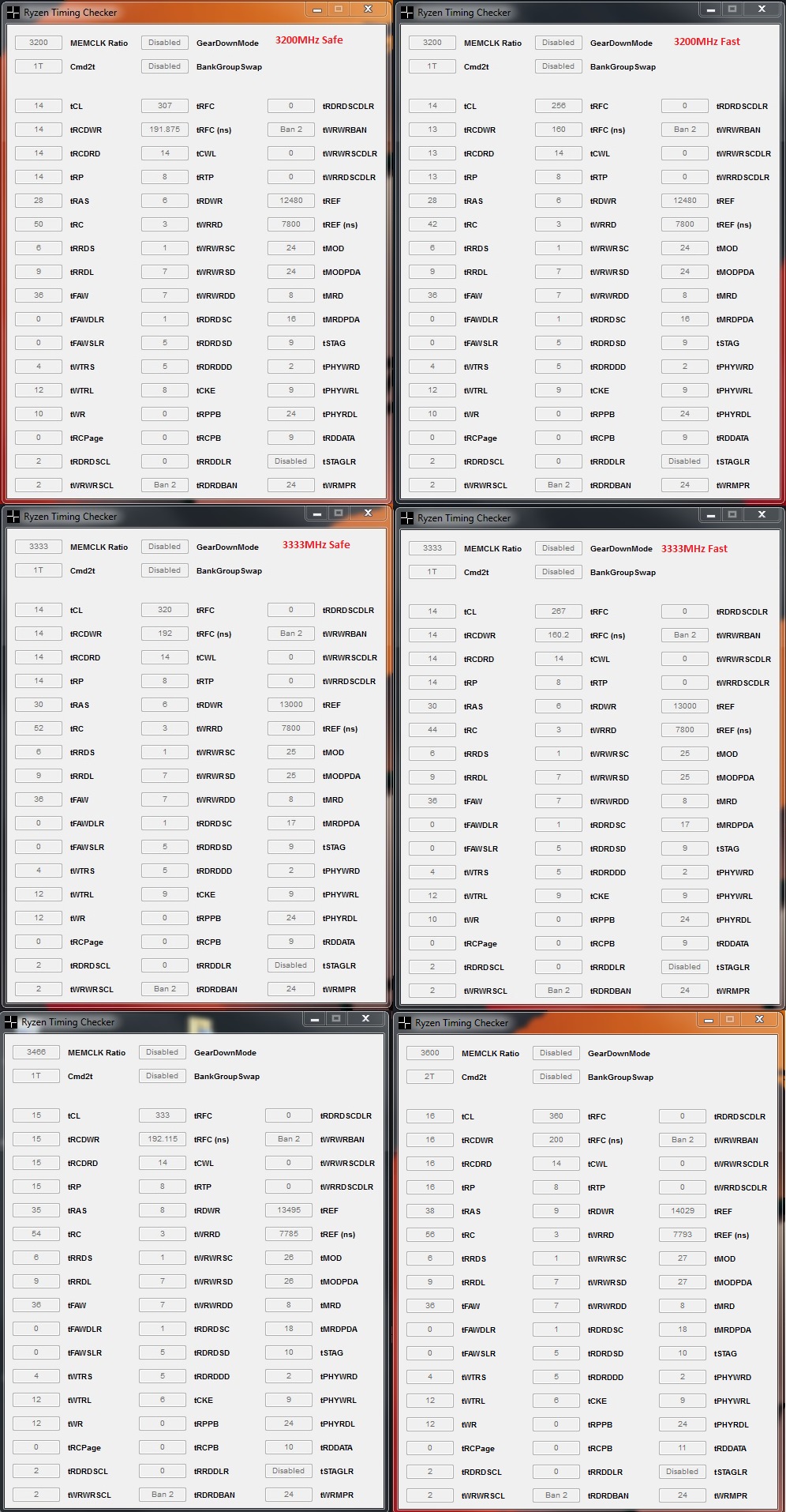

wieviel hast du für das kit bezahlt? samsung b-die kostet mit 2x8 gb in der regel nicht unter 180€ das kit, eher mehr.
wenn das kit bei ca 150€ liegt, isses entweder samsung e-die oder hynix. bdie würde auch viel besser laufen. aber probiere mal folgendes:
.jpg

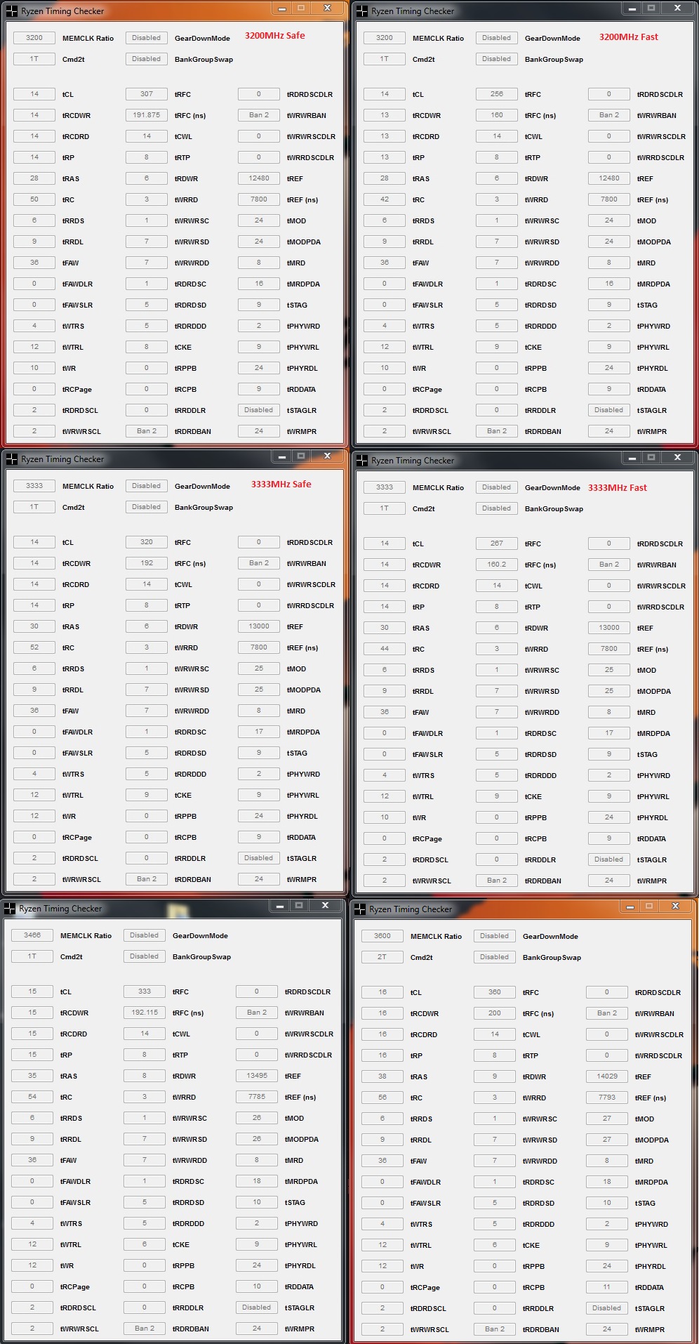

die werte kommen von "TheStilt" und gelten für samsung b-die ram. ich würde bei 3200 mhz die CL16 werte von 3600mhz probieren, wenn die laufen, kann man die timings anpassen.
HINWEIS: manche subtimings werden aus den "main" timings abgeleitet/berechnet, deshalb sollte man die timings nicht wild mischen, ggf. gibts dann keinen boot.
proc-odt 40-68 ohm. (oft 60 ohm).
cldo_vddp zwischen 930 und 980 mV. pc muss zum übernehmen der spannung manuell (!!!!) heruntergefahren und gestartet werden. der wert ist zufällig und muss durch probieren gefunden werden, kleine änderungen können schon helfen, hier gehts nicht darum, dass mehr = besser ist. (oft zwischen 940 und 960 mV).
vsoc testweise auf 1.1V und bei stabilität wieder absenken (so hoch wie nötig, so niedrig wie möglich).
memory voltage (module) kann locker 1.38V bis 1.4V - samsung bdie verträgt sogar noch mehr. aber wenn 1.4V nicht reichen, wirds mehr spannung auch nicht richten, dann klemmts wo anders.
@Lysma CL 14 14 14 34 48 und schau mal ob die 3200 Mhz oder 3333 Mhz timings von @duskstalker laufenoder eher gesagt "TheStilt".

auf meinem MSI B350 Tomahawk kann ich diese Werte überhaupt nicht einstellen :D

@Lysma WTF der Vierte Wert sollte 34 sein und der Fünfte 48 und am besten Mal Aida 64 Stabilität stest durchlaufen lassen. Und wenn dies laufen sollte wendest du am besten Mal die Fast Timings oben im Bild an 😀

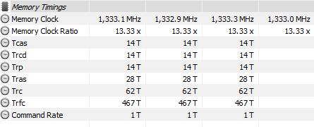

Wie lang soll ich denn AIDA64 laufen lassen? Habe jetzt beim Stabilitätstest "Stress CPU, Stress cache, Stress system memory" angewählt, den Rest habe ich ausgeschaltet.
HWInfo zeigt jetzt das hier an:
Versuch Mal TRC hinab auf 48 zu setzen und denn Speicher auf 3200 MHz laufen zu lassen statt mit 2666 MHz deine aufgezählten Einstellungen bei Aida 64 sind auch richtig.
