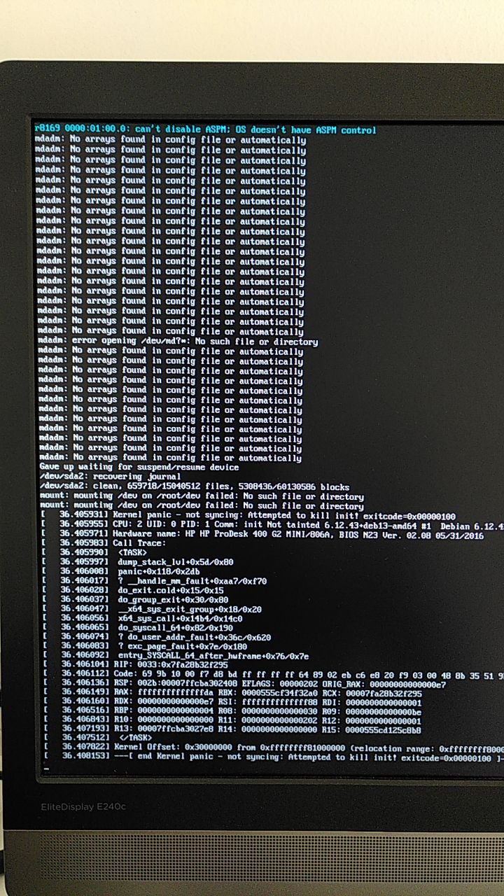

Hallo Community,
ich habe eine Debian 13 Installation mittels Clonezilla geklont (device - device) und dann versucht die Kopie zu booten. Leider stoße ich dabei auf eine Fehlermeldung wie hier (Screenshot siehe Anhang): https://askubuntu.com/questions/1443090/mdadm-no-arrays-found-in-config-file-or-automatically.
Also habe ich einen chroot ins Kopie-System gemacht und habe dort wie empfohlen die "resume"-Option aus der GRUB-Bootline in /etc/default/grub entfernt. Beim Versuch, update-grub auszuführen, erhalte ich jedoch die Meldung "Failed to get canonical path of /dev/sda2" (das ist die Root-Partition des Kopie-Systems). Schon vor dem Chrooten hat er abgelehnt /dev und /dev/pts zu mounten, deswegen ist das wohl nicht überraschend.
Außerdem ist mir aufgefallen, dass die Kopie der Swap-Partition laut Partitionsprogramm keine Swap-Partition war. Habe sie dann als swap "formatiert", jedoch hat es nichts gebracht, weil sich ihre UUID vom Original unterschieden hat, also konnte die resume-Option gar nicht funktionieren.
Frage: Was sind best practices beim Klonen einer modernen Linux-Distro, die die resume-Option verwendet, damit das Problem nicht auftaucht und man nicht nacharbeiten muss?
Danke für alle Tipps!

Jap, genau das chrooten scheitert ja schon. Und zwar daran, dass auf dem geklonten System /dev nicht vorhanden ist.
/dev ist ein dynamisch (nur zur Laufzeit vorhandener) von (meist) 'udev' erstellter Ordner. Anders ausgedrückt, ein vom Gerätemanager beim Systemstart erstellter Ordner, in dem deine Hardware (devices) gepackt werden. Der wird nicht geklont.
Womit machst Du denn den chroot? Debian13 LiveCD? Der dort (zur Laufzeit) vorhandene /dev Ordner muss in den Zielordner gespiegelt werden, bevor die chroot Umgebung betreten wird. Wenn das nicht klappt, brauchst Du nicht weiter machen. /dev ist obligatorisch.

Ja genau, mit Debian 13 LiveCD. Soweit ich das überblicke, müsste das Spiegeln durch den Befehl
"for dir in /dev /dev/pts /proc /sys /sys/firmware/efi/efivars /run; do sudo mount --bind $dir /mnt$dir; done"
passieren. Das scheitert aber mit der Meldung, dass die Mountpoints /dev und /dev/pts nicht existieren. Der Befehl geht dann nur durch, wenn ich die beiden Ordner aus der Liste rausnehme.
Nachtrag: Möglicherweise muss ich was korrigieren: Vielleicht hab ich das gar nicht mit der Debian LiveCD gemacht, sondern mit der Quellplatte, auf die Debian-Installation lebt, die geklont werden sollte. Die Platte war wie ein USB-Stick in einem externen Gehäuse angeschlossen. Könnte das den fehlenden /dev Mountpoint erklären?

Okay, ich hab das Problem lösen können, indem ich den Ordner /dev einfach im kopierten System angelegt habe. Danach konnte der chroot erfolgreich durchlaufen und dann auch grub-install und update-grub.
