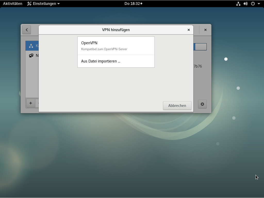

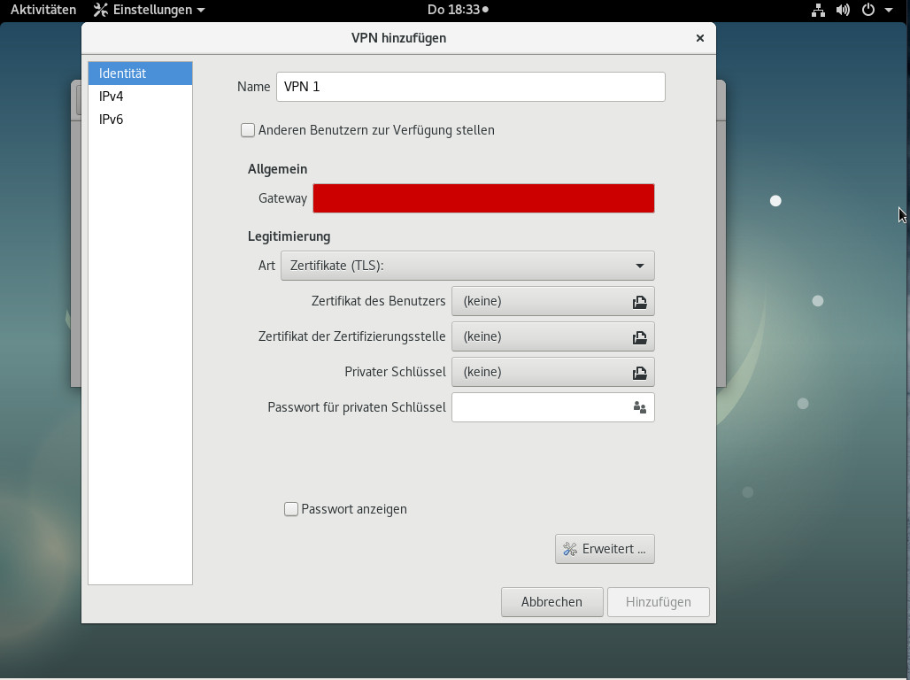

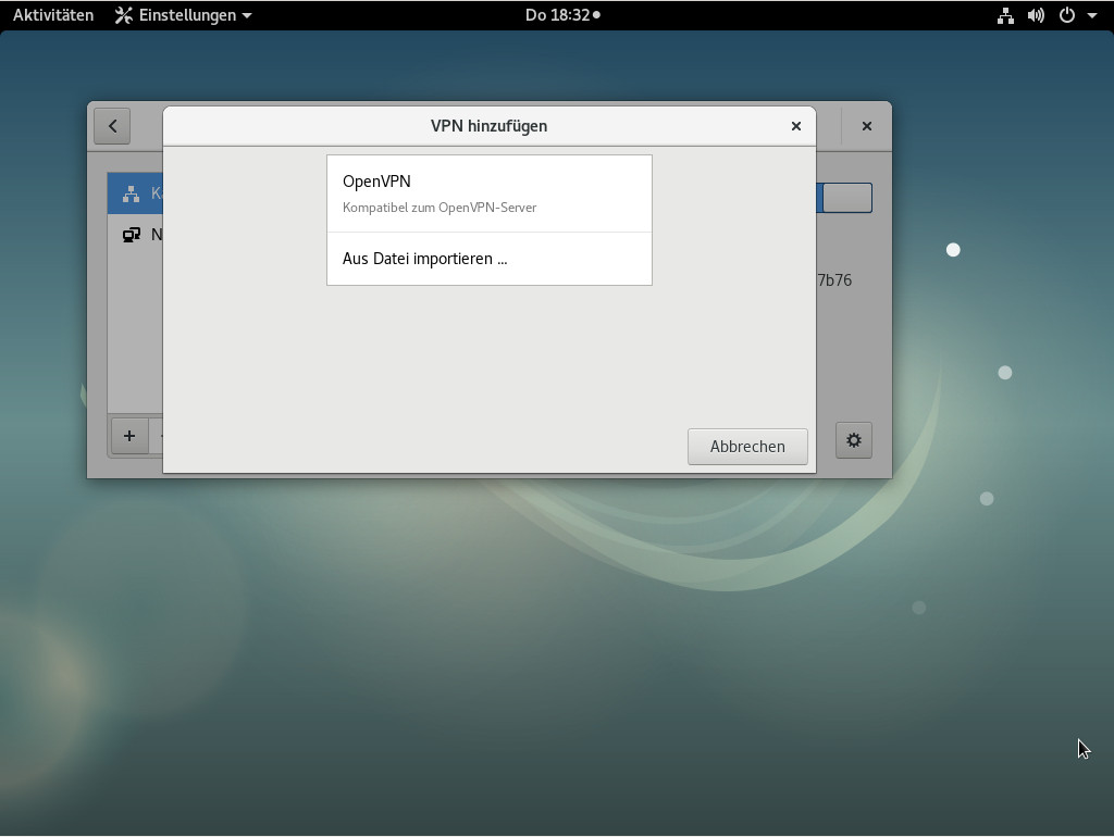

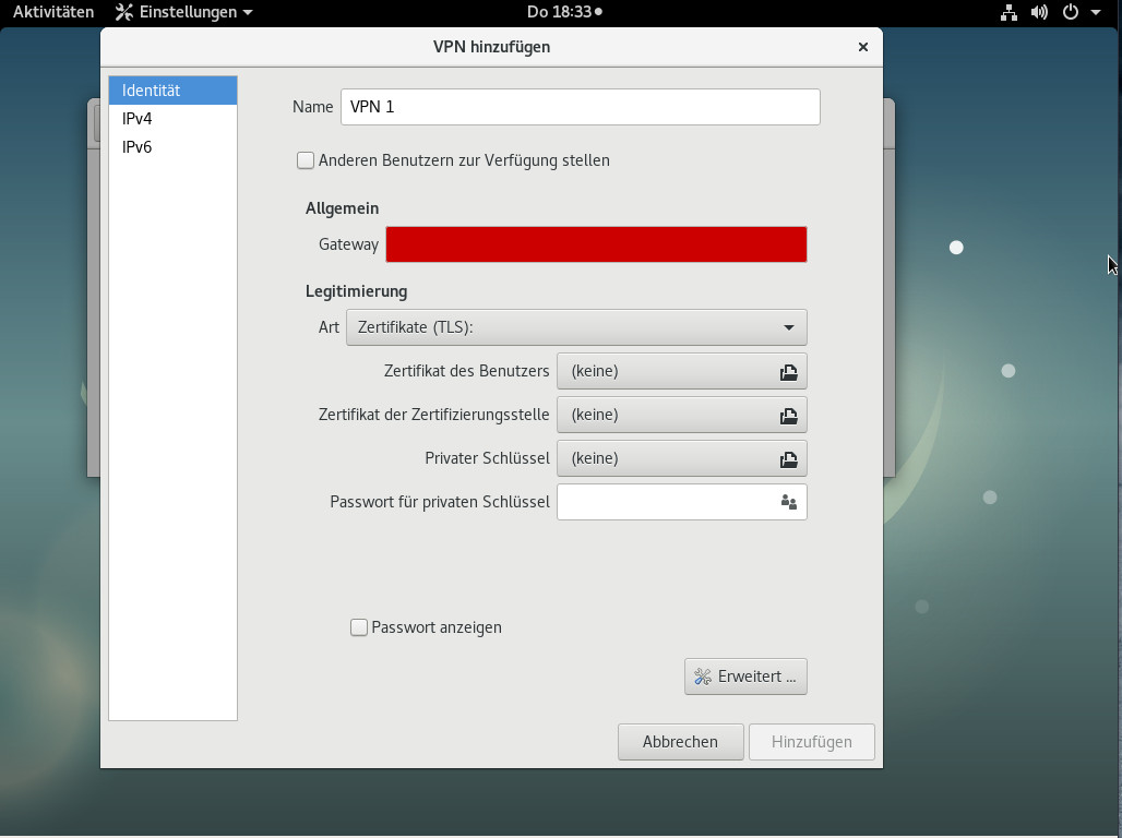

Habe in einer VM Debian Gnome installiert. Über die Synaptic-Paketverwaltung konnte ich die Pakete:
openvpn, easy-rsa, network-manager-openvpn, network-manager-openvpn-gnome
mit DVD1 und DVD2 installieren.
