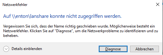

Leider kann ich mich über "\\servername\lanshare" nicht über den Explorer verbinden. Ich bekomme immer folgenden Fehler:
Wie kann ich das Problem lösen?
