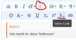

Wie macht ihr diese Textboxen? Code und dann was anderes auswählen?
Inline-Code:
Reaktionen: Gurkenwasser, nutrix und Brati23
