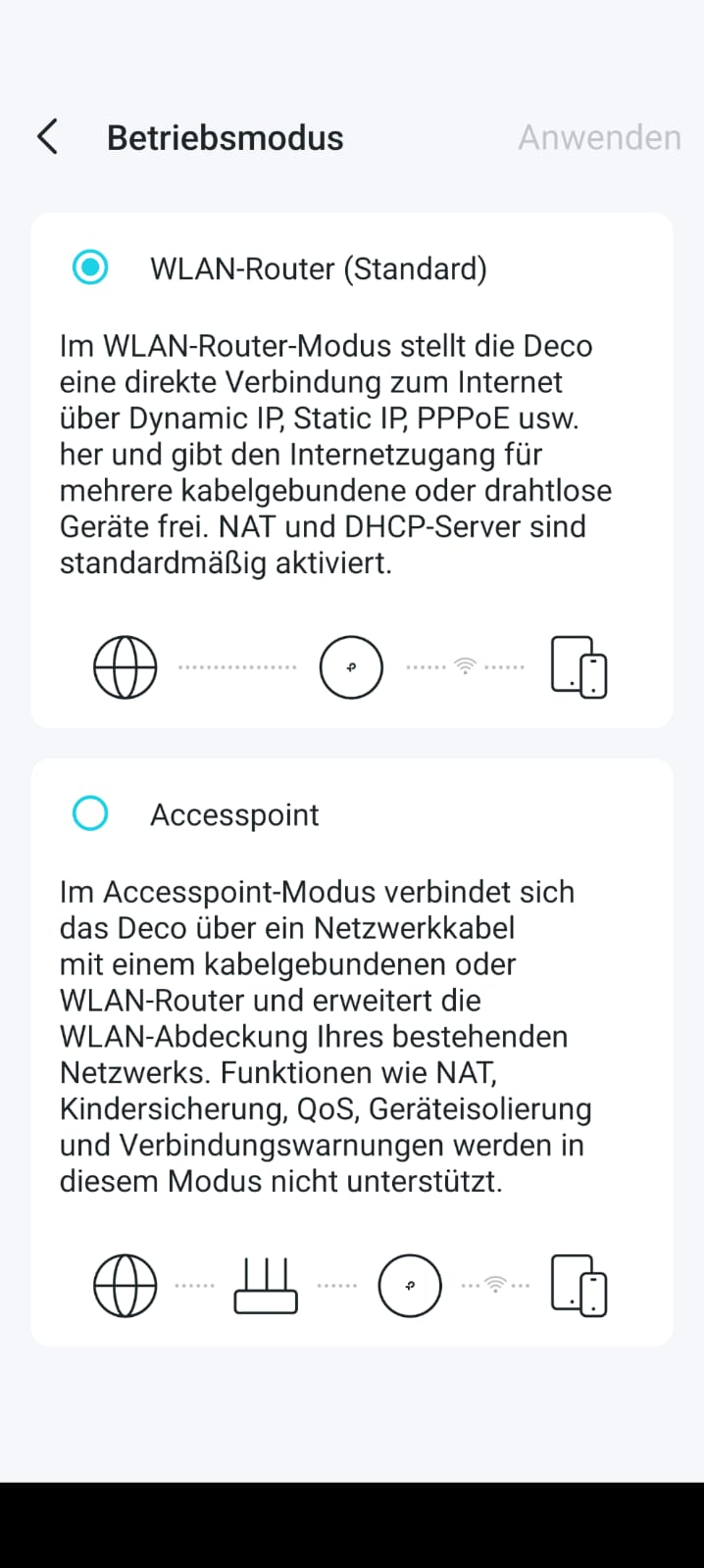

Guten Morgen,
Hier mal der Unterschied:

Dann verstehe ich nicht, warum Du nicht den Modus Access-Point wählst und die FRITZ!Box als Router lässt. Ich kenne die Unterschiede sonst. Fehlt Dir dann irgendwas?

Wie geschildert, dürfte TP-Link schummeln, also zuviel Sendeleistung verballern. Geht ganz einfach, denn in vielen Ländern darf man das auch (USA, Australien, Panama, …). Müsste man genauer messen. Die europäische Lösung wäre daher, mehr WLAN-Punkte zu setzen.
Wenn Du mit Deco zufrieden bist und das dritte Heimnetz (IoT) behalten willst, musst Du beim Modus Router bleiben. Oder eine Router-Kaskade bauen, also beide in Modus Router.
