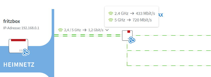

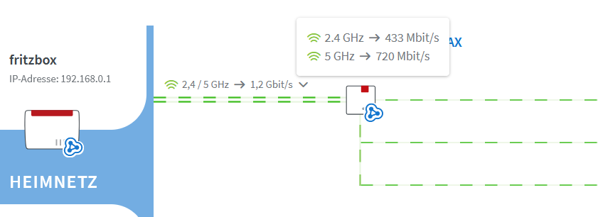

Hmmm der 1200AX ist bei uns bei 2,4Ghz echt super(!) da kann ich nicht meckern - bei 5 Ghz aber najo :D damit ist halt bei uns bei 40 Mbyte / sec Schluss.
Du brauchst schon die richtigen Endgeräte. Der 1200 AX kann 160 MHz, damit sättigt er auf kurzer Distanz den Gbit Ethernet link mit ~930 Mbit/s netto problemlos.
Nun die Geräte schaffen an anderen Access Points im Haus die 1000 Mbit (AX211 + Reraltek8832AU mit 2 Antennen)
Mag auch an der lokalen Situation liegen. Aber die 5 GHz finde ich beim AX1200 halt hmmm so schlecht dass ich die gar nicht nutze - von den 2,4 GHz aber begeistert bin :D
Wenn jemand da andere Erfahrung hat wird es evtl halt irgendein bauliches Problem evtl sein
funktioniert stabil ... per WLAN
Ja das ist bei mir auch super mit Fritzbox <-> 1200AX aber ab 1200AX danach halt nimmer bei 5 Ghz (2,4 Ghz volle 433)
Ist nur meine Erfahrung mit der 1200 - wollte die halt nur mal sagen. Ich persönlich würde halt jetzt eine 6000er nehmen - und hoffen dass die im 5 Ghz Bereich dann besser ist.
