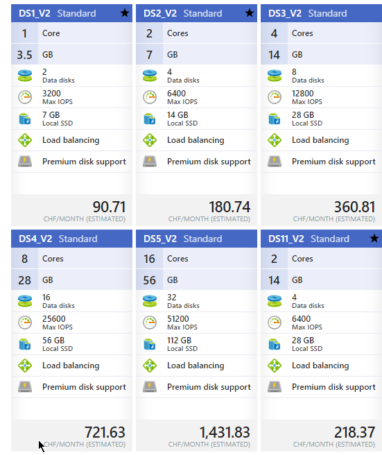

Nur mal so: So sieht es bei Azure Cloud aus und wie du hier sehen kanst werden einige Informationen mehr angegeben als bei 1&1. Auch die IOPS der Disk. 1&1 gibt dir darüber aber keine Informationen, nur CPU RAM und Disk, was im Serverbereich nicht immer ausreichend ist. Wenn du die möglichkeit hast, würde ich andere Hoster anschauen, evtl findest du da ein besseres Angebot.
