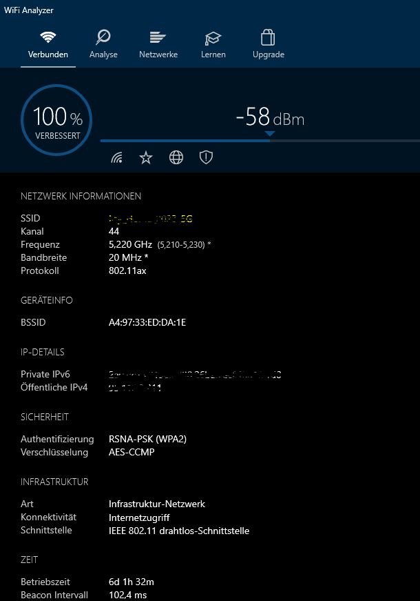

Warum denn keine Richtantenne am PC? Ich bin mit dieser hier Alfa Network sehr zufrieden und zum Router bessere Verbindung.
Reaktionen: synno

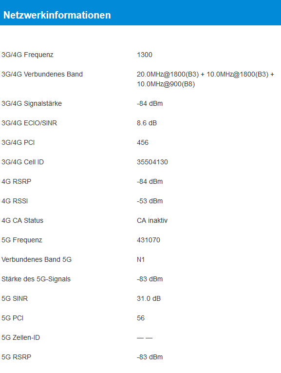

Hilft das noch irgendwie weiter? Netzwerk Informationen ausgelesen aus dem Router
