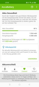

ich hab bei amazon warehousedeals mit einem 20 % Gutschein vor kurzem ein REALME GT MASTER EDITION gekauft.
VK Amazon, Zustand (beschrieben) "Wie neu".
Ich lud mir Accubattery herunter und stellte erschreckende Werte fest.
Kann das jemand hinsichtlich des ausgelobten Zustands interpretieren? Scheint ja nicht wie neu zu sein.
Soll ich es reklamieren?

Natürlich. Das Testprogramm sagt mir nix, aber unabhängig davon ist ja der Klinkenstecker Defekt. Also zurück damit.
Einpacken, einschicken. Der Ärger lohnt sich hier keine Sekunde. Du hast da ein mehrfach defektes Gerät vorliegen, das bei Amazon nicht korrekt gecheckt wurde und wieder weiterverkauft wurde.
Hol dir dein Geld wieder und dann Neuware.
Die Frage ist, ob deine App mit dem doppelten Akku des Gerätes klarkommt. Es schätzt eine Kapazität und sagt dann, es wurde zu 198 Prozent geladen.
Hast du mal geschaut, ob der Stecker sauber ist.
Die App kommt mit dem Akku Design nicht ganz mit. Und die Kapazität ist allgemein niedriger als angegeben. Glaub es waren um die 4100 bei der Serie.

Ich muss dazu sagen, dass ich den Akku immer zwischen 20-80 geladen habe. Nun ist er auf 100 und ich mache ihn mal ganz leer 0% und gucke mal dann, was diese App ausspuckt.
Du hast nur auf 80 Prozent geladen und willst dann mit der App den Akku ermitteln? Das Smartphone hat zwei Akkus und einige Apps haben ein Problem damit dies zu erkennen. Deswegen wird dir hier auch so wenig Kapazität ausgeben.

Danke, das war nachvollziehbar. Wäre eine Teilrückzahlung i.h.v. 60 Eur angemessen, zumal ich kabelgebundene Kopfhörer gar nicht nutze.
Akku scheint dann ja ok zu sein.
