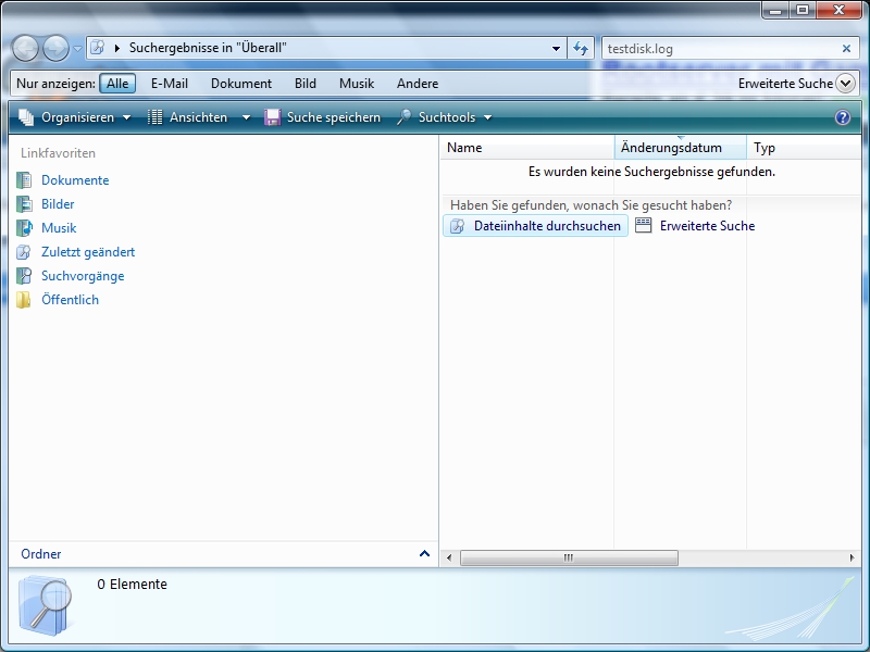

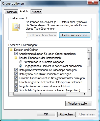

danke für den Tip. Hab dies gemacht und den Haken bei "Erweiterungen bei bekannten Dateitypen ausblenden" entfernt. Hab dann in "Überall" gesucht. Und leider nichts gefunden.
Entschuldigung, hatte Dein "Update" nicht gesehen. Geht da überhaupt nichts mehr, oder kann man noch was probieren?
Danke für Deine Bemühungen
Bei dem Ausmaß an beschädigten Sektoren geht leider nichts mehr, man kann nur einzelne def. Blöcke ersetzen, aber so viele Ersatzsektoren gibt es auch nicht annähernd.

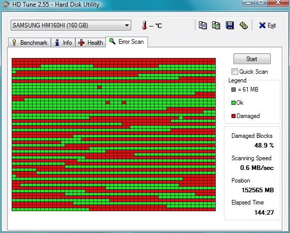

ich poste jetzt trotzdem mal, wie angekündigt, den Error Scan. Er unterscheidet sich vom als Quick Scan durchgeführten Error Scan etwas, wenn auch nur wenig. Dafür wurden mehr beschädigte Bereiche gefunden.

Das ES-Tool gibt es meines Wissens auch als CD Image zum booten, da brauchst Du kein Vista, wäre auch eine Möglichkeit an das S.M.A.R.T.-Log zu kommen, denn das Tool sollte es auch anzeigen können (habe ich selber noch nicht probiert).
Da wohl auch der Block 0 def. ist (kann man nicht so genau sagen, weil die Blöcke im Scan von HD Tune 61 MB groß sind), wenn der hinüber ist geht nichts mehr mit einer Disk, weil dort der MBR abgelegt ist und dieser läßt sich nicht sparen (Remapping).
Unter USB ist es mit Diagnose mitunter sehr schwierig, weil nur wenige USB-Brückenbausteine die ATA-Commands dafür 'durchlassen' (von etwa 15 USB-Gehäusen ist nur eines dazu in der Lage!).
Der Scan mit Restorer Ultimate ist in der Lage def. Sektoren zu skippen und liest somit weiter, während viele Tools hier abbrechen. Es ist nach meiner Auffassung die einzige Möglichkeit zu sehen, ob noch etwas an Daten gerettet werden kann (wozu man dann allerdings noch die etwa 35 bis 40 € - dank des günstigen $-Kurses - investieren müsste). Die Demo erlaubt das testweise wieder herstellen von kleinen Dateien bis etwa 128kB. Das Scan-Ergebnis kann man übrigens sichern und immer wieder darauf ansetzen.
