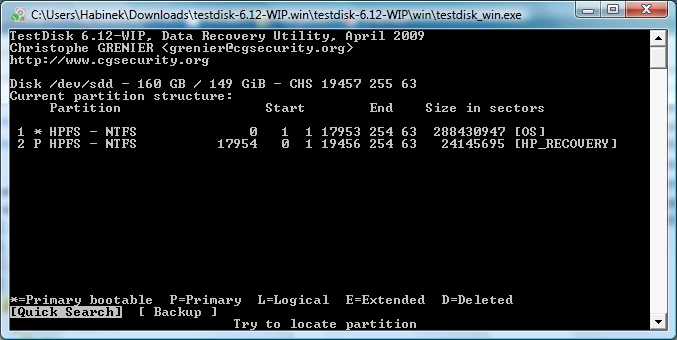

Hallo Mueli,
hab mir TestDisk 6.12 heruntergeladen und eine Analyse durchgeführt. Die Festplatte wird - extern über usb angeschlossen - mit der richtigen Namen und Modell erkannt. Leider stopt er das Programm nach der Eingabe von Y für Vista.
Es analysiert noch den
"Analyse cylinder 19457/19456:100%"
bringt dann einen
"Read error at 19456/254/63 < lba = 312576704>
HPFS - NTFS 0 1 1 17953 254 63 288430947 [OS]
HPFS - NTFS 17954 0 1 19456 254 62 24145694 [HP_RECOVERY]
STOP "
Ich dann TestDisk nicht mehr fortführen.
Gibt es da noch Hilfe
Danke

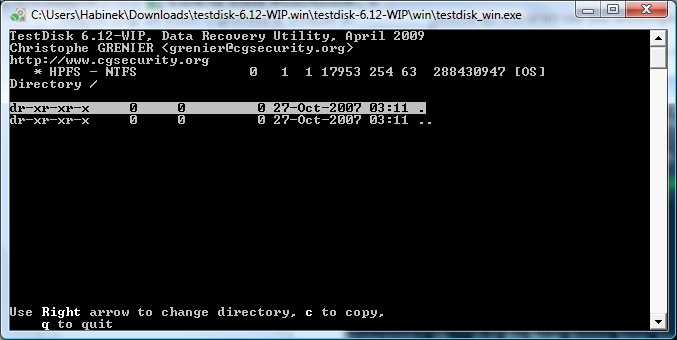

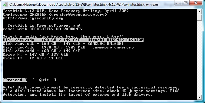

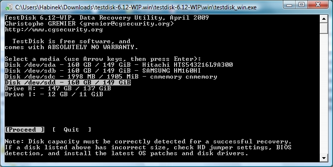

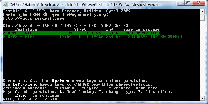

habe die Diagnose aus Windows heraus gemacht. Ich habe "Vista". Die Pics habe ich nicht gepostet, da ich es nicht konnte. Hab jetzt aber dazu gelernt...:). Schicke jetzt mal die Bilder, v.a. weil sich bei dem neuen Versuch etwas ergeben hat. TestDisk findet jetzt - anders als vorher - Laufwerk H und I, benennt jedoch jetzt nicht mehr die FP mit dem Namen. Hatte keine weitere Partition auf meiner "Primary Hard Disc" erstellt. Sie war daher im Ursprungszustand mit zwei Partitionen "OS (C:)" und "HP_Recovery (D:) bestückt.
Bei der Analyse hatte ich vorhin offensichtlich auch nicht lang genug gewartet - geht alles mit der defekten FP sehr zäh -, jetzt bekomme ich aber das Bild mit den grünen Zeilen. Hab dann bei Partition "OS" markiert und mit "P" weitergemacht. Hab dann ein weiteres Bild erhalten, dort jedoch lediglich zwei Zeilen gefunden. Das sind leider noch nicht meine Dateien. Es sollten doch die einzelnen Namen da stehen, oder? Weiss jetzt nicht, wie ich weiter verfahren soll.
Hoffe Du kannst mir helfen. Danke für Deine Gedult.

Du hast meinen Beitrag nicht aufmerksam genug gelesen, wir benötigen den Screen gleich nach Analyse, Quick Search steht dabei unten am Bildschirmrand. Den Screen nach Quick Search hast Du gepostet, p aber nur bei einer Partition gemacht. Zwischen den Partitionen kannst Du mit den Cursortasten wählen, es reicht als Information nur die Angabe was nach p kommt, Fehlermeldung oder wie bei Dir ein leeres Verzeichnis.
Die Partitionen werden bei Dir wohl noch gefunden (eine allerdings leer), wenn zwei als Anzahl korrekt ist. Da das Ergebnis noch nicht Befriedigend ist, solltest Du auch Deeper Search ausführen und da bei allen Partitionen p probieren.
Schicke Dir jetzt erstmal den Screenshot gleich nach Analyse.
Hoffe er sagt Dir was Gutes.
Hab von dieser Partition auch den "Quick Search" gemacht, da dort die meisten Daten
drauf waren.
Die Partitionstabelle scheint soweit o.k. zu sein, was Dir erst einmal nicht weiter hilft. Liefere erst einmal die anderen Informationen.

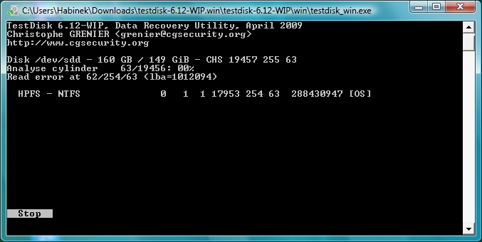

hab gestern Nacht mit einem Deeper Search begonnen. Dieser läuft aber extrem langsam.
Ich habe mal den Screen von jetzt angehängt. Die 63 müsste doch die Zahl der geprüften Zylinder sein. Kann natürlich sein, dass das Notebook in der Nacht auf "Ruhezustand" gegangen ist und nicht mehr gearbeitet hat. Jetzt wird ein Zylinder in ca. 2 Minuten geprüft. Bin jetzt auf 65. Ist das normal? Soll ich abbrechen? Es müssen ja 19457 geprüft werden, oder?

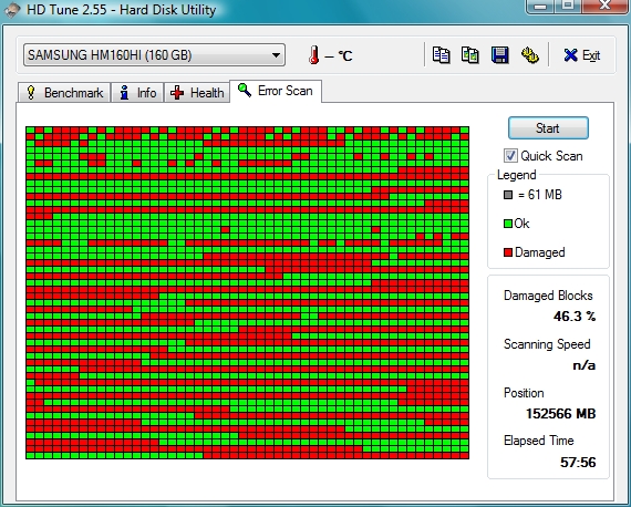

Das ist in der Tat sehr langsam, eine halbe bis eine ganze Stunde kann sowas schon dauern, aber komplett. Breche den Vorgang mal ab und überprüfe was im Testdisk.log steht, wenn es größer als 0 Byte ist, lade es mal hoch.
Mache dann mal einen Error-Scan mit HD Tune (bei CB unter den Downloads) und poste das Ergebnis

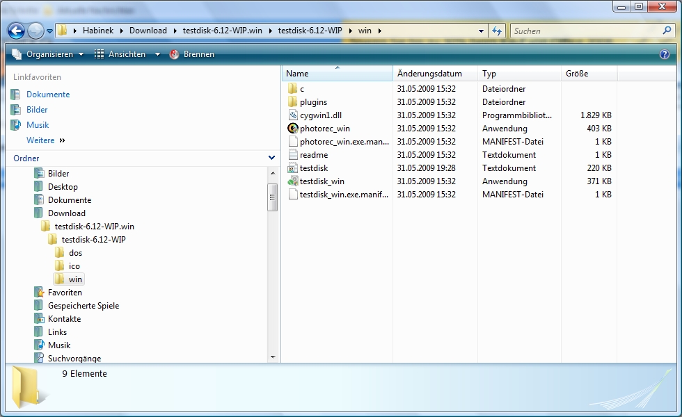

Hallo Mueli,

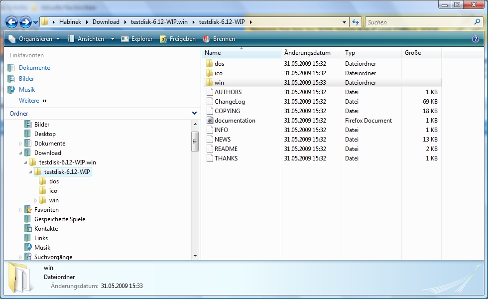

vielleicht darf ich Dir mal schildern wie ich Testdisk geöffnet habe. Ich habe die zip-datei heruntergeladen und dann diese extrahiert. Dann habe ich im Ordner "win" die "testdisk_win", Typ: Anwendung mit Doppelclick geöffnet. Ein icon auf dem Desktop wurde nicht geschaffen.
Ich habe Dir in Anlage mal die Bilder angehängt von dem Ordner, der die Testdisk Dateien enthält. Dort kann ich die Testdisk.log nirgends finden.
Danke für Deine Hilfe
Eine Logdatei wird nur angelegt, wenn Du das auch auswählst beim starten, "Create", "Append" oder "No Log".
Habe die Anleitung befolgt und habe "create" gesetzt, wie empfohlen.
Leider steht da nicht, wohin sie gespeichert wird die Log-Datei.
Im 2.ten Bild ist ein readme und ein Testdisk Dokument, evtl ist es ja das?
Du hast aber schon die Zipdatei entpackt, nicht nur ins Tempverzeichnis entpackt und gestartet? Dann ist die Datei auch im Tempordner, man kann den PC auch durchsuchen lasen um Dateien zu finden, "testdisk.log" eingeben und suchen.

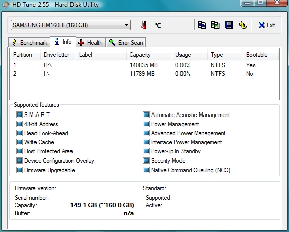

danke für den Hinweis. Leider habe ich sie dort nirgens gefunden und den PC auch schon danach abgesucht. Ich habe jetzt trotzdem mal einen "Error scan" mit HD-Tune durchgeführt.
Der Quick Scan hat ca. 45 Minuten gedauert. Die Bilder hab ich angehängt.
Soll ich Testdisk nochmal durchführen? Was sagt mir der "Error scan". Ist "damaged" auch wirklich kaputt oder kann man das wieder herstellen?
Vielen dank schon mal

Update: jetzt ist es klar und überdeutlich, Deine Disk ist hinüber, da wirst Du wohl auch keine Dateien mehr retten können.
