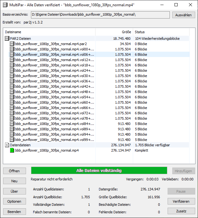

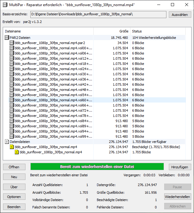

Und du hast in #6 doch erwähnt das Prüfsummen nichts bringen wenn eine Datei bereits defekt ist, aber Programme wie Multipar erzeugen neben Prüfsummen auch Wiederherstellungsinfos um defekte Dateien zu reparieren. Ich benutze es schon seit Jahren um meine Backups noch zusätzlich vor Bitfehlern zu schützen.

FatManStanding schrieb:
genau das meine ich. es ging um das prüfen von videodateien, mit multipar würde man archive prüfen und wiederherstellungsdateien für archive erstellen.
Multipar und Quickpar können für jeden Dateityp verwendet werden, nicht nur für Archive.
Um nur Prüfsummen zu erstellen gibt es z.B. EF Checksum Manager oder zig andere Programme. Auf http://bbb3d.renderfarming.net/download.html gibt es fertige Videos die du dann zerstören kannst. Zum Analysieren kann man VirtualDub2 (Video/scan video stream for errors), AVIDemux (meldet beim Import Fehler aber nicht immer zu 100%) oder ffmpg verwenden.
