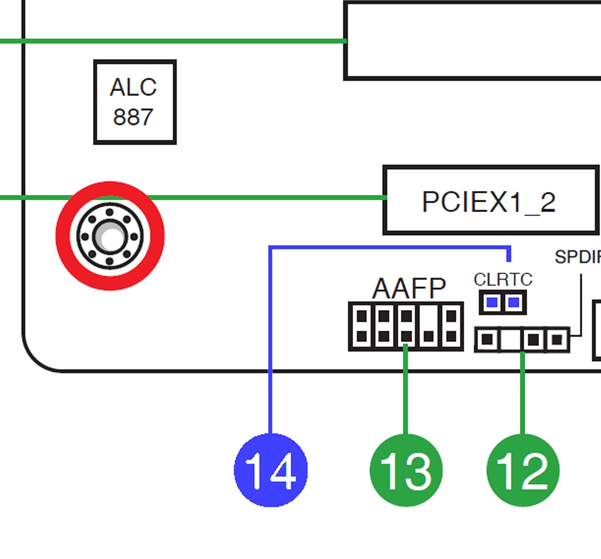

Hallo roterbaron44!
Der Fehler kann mehrere Ursachen haben.
Zur Lösung würde ich
- die BIOS_Batterie (CR 2032) wechseln,
- einen RAM beim Start entfernen,
- den Staub aus den Kühlern / Lüftern entfernen und
- einen BIOS-Reset laut Handbuch durchführen.
Dazu verbindet man die Kontakte 14 links unten am Board für 5 - 10 Sekunden mit einem leitfähigen Gegenstand (Schraubenzieher, Löffel, Jumper, ...).
P.S.: Ein Start völlig ohne RAM wird nicht klappen.

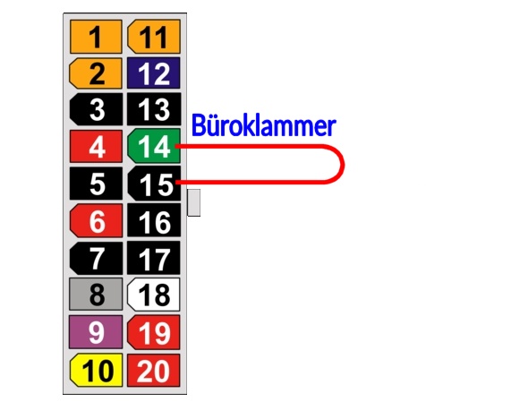

Einen Netzteilstart kann man mit einer Büroklammer testen, indem man Kontakt 14 (grün) mit Masse (schwarz) verbindet.
Leider sind bei vielen Netzteilen die Leitungen alle schwarz heute, so daß man zählen muß.

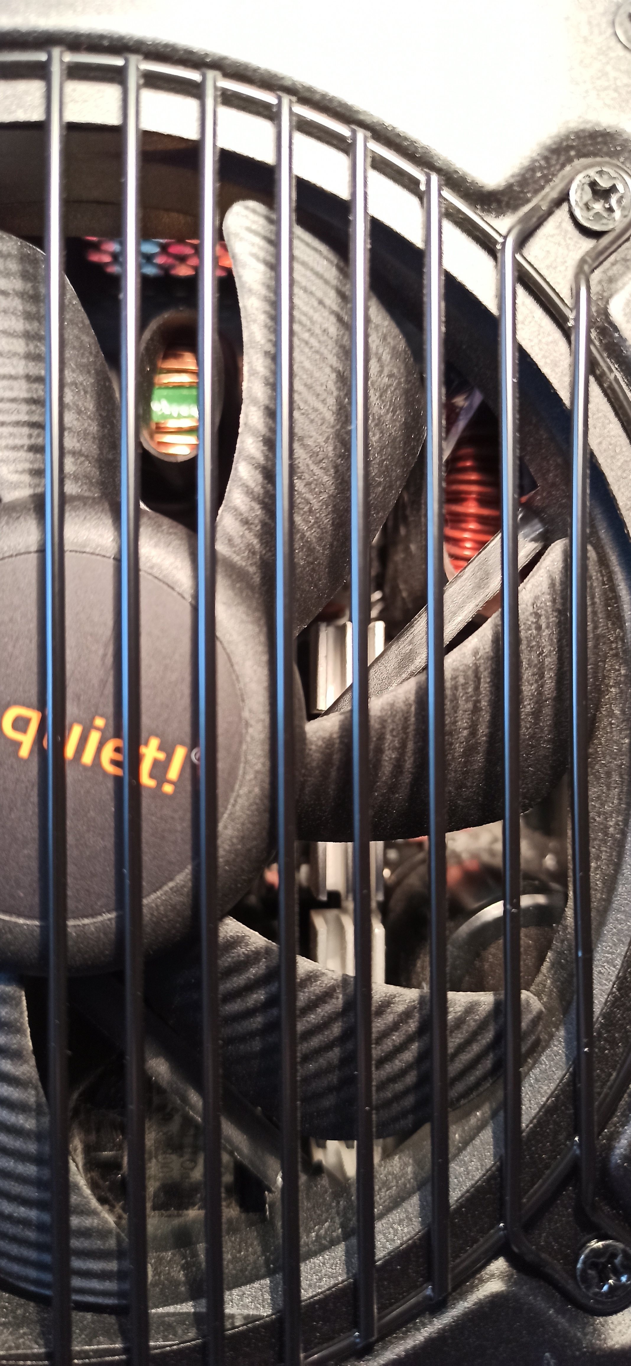

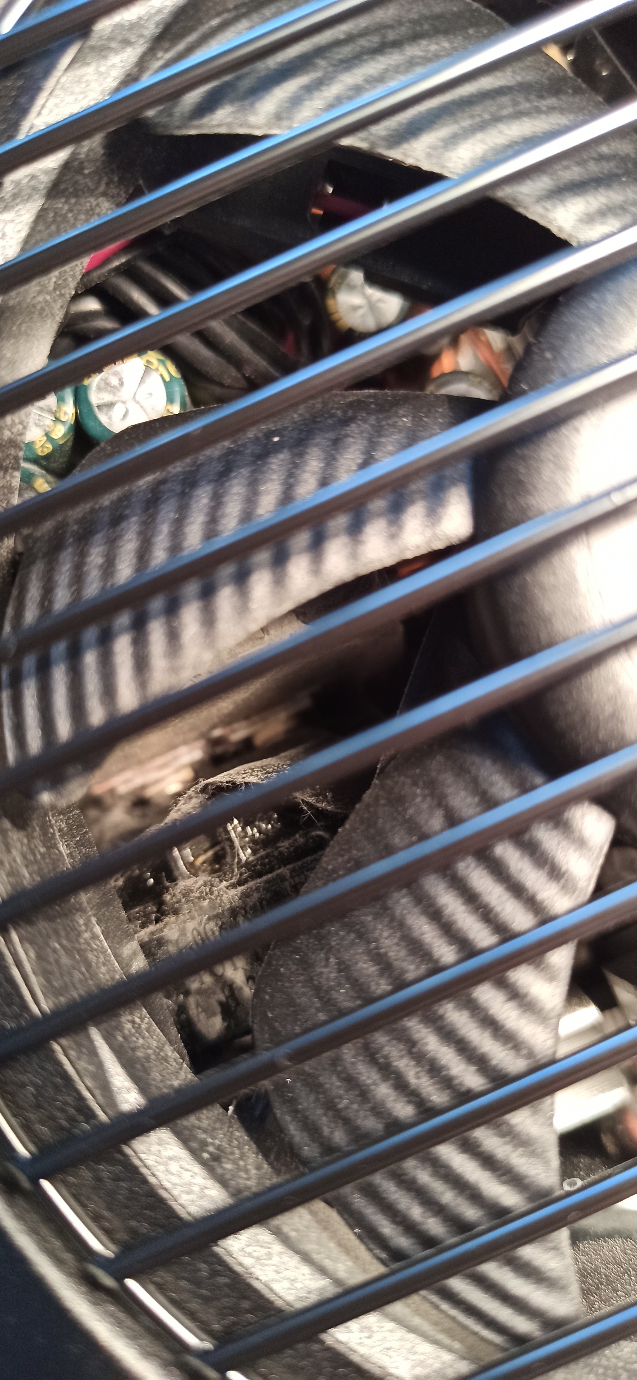

Ich hab das Netzteil jetzt mal komplett raus. Sah irgendwie bissl komisch aus unterm Lüfter, ist das normal?
Ausser Wollmäuse sieht man nix.
Reaktionen: F4T4L1TYftw
Ich konnte mir heute noch zum testen ein ähnliches Netzteil leihen. Damit lief der Rechner im Minimalaufbau, keine sofortigen Abbrüche mehr. Ich nehme mal stark an dass ich damit den Übeltäter gefunden habe.
