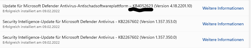

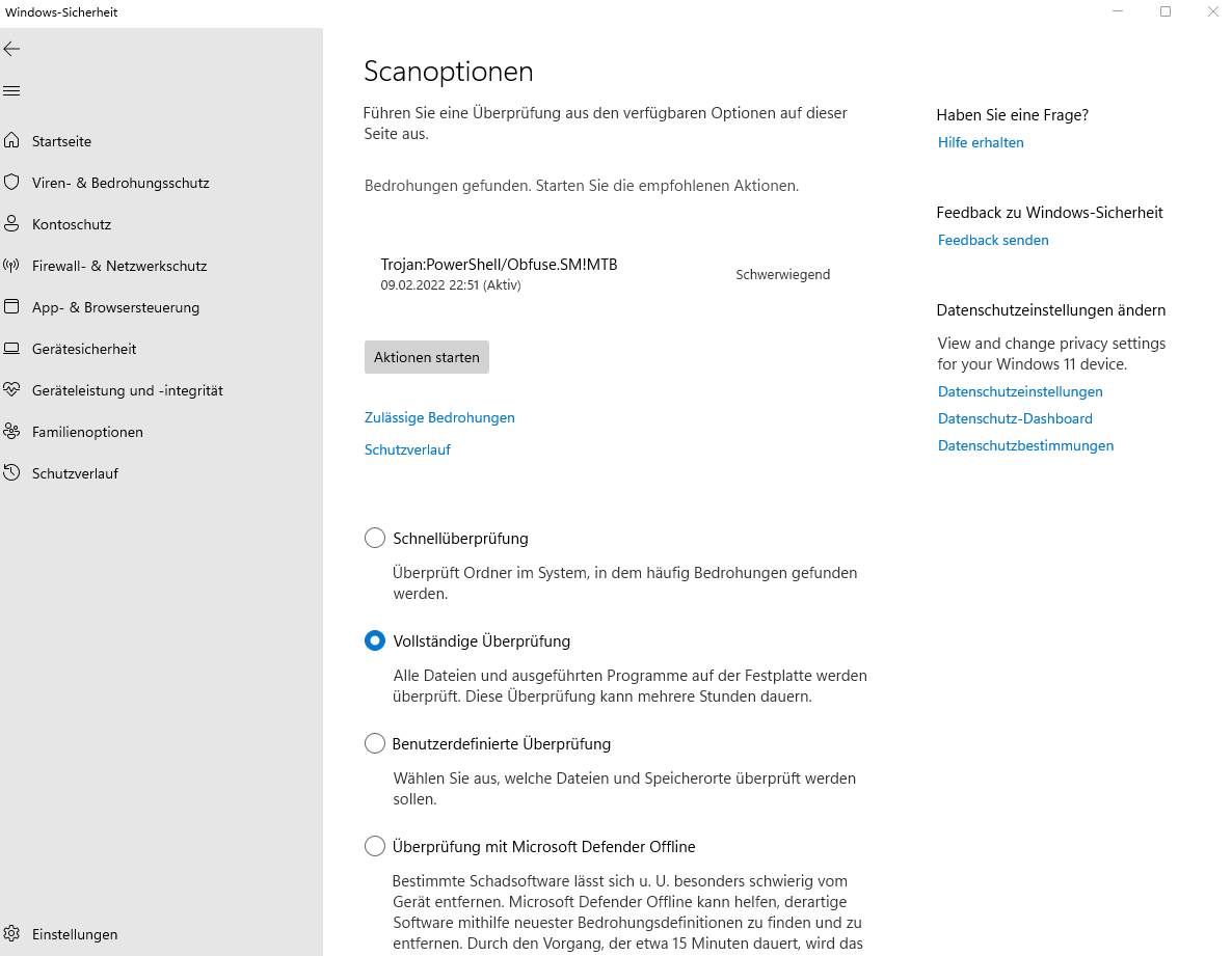

Hallo, vorhin kam ein Defender Update, hab dann Vollüberprüfuung gemacht, es hat ein Trojaner gefunden.
Das komische ist nur, unmittelbat vor dem Update hatte ich eine Vollüberprüfung gemacht, da wurde nichts gefunden.
Schaut bitte die Bilder an und sagt, ob das eine Fehlmeldung war oder wirklich ein Trojaner.
Hab auf Aktion geklickt, er müßte jetzt in Quarantäne sein.

Ja, scheint false Positive zu sein
https://www.reddit.com/r/techsuppor...urce=share&utm_medium=ios_app&utm_name=iossmf

Liegt doch nur im Cache vom Browser herum. Heißt ja nicht das eine Infektion erfolgt ist.
Der Browser speichert da automatisch alles mögliche was er runterlädt herein, damit ers nicht nochtmal runterladen muss.
Das ist höchstwahrscheinlich ein normales Bild, Stylesheet oder was auch immer von irgendeiner Website dessen Inhalt zufällig mit einer bekannten Virensignatur übereinstimmt. Bzw. die Virensignatur ist zu generisch und erkennt auch andere Dateien als infiziert (false positive).
Wenn man das gründlich ausschließen will dann leere doch mal den Cache vom Browser und mache dann einen Scan mit einem Live-OS/Scanner vom USB-Stick. Aus dem OS das man für infiziert hält heraus scannen ist grundsätzlich witzlos, da ein Virus der das System übernommen hat ja alles manipulieren kann, auch den Virenscanner...

Wobei man da durchaus pruefen sollte was da ueberghaupt gefunden wurde.
Solch False/Positiv-Funde wie da oben passieren recht haeufig und sind oft mit dem naechsten SignaturUpdate wieder weg. Dafuer die Kiste neuzumachen lohnt nicht.

Im Zweifelsfall eine "zweite Meinung" einholen, so mache ich das jedenfalls. Desinfec't auf USB-Stick und Offline-Scan den gesamten Rechners mit den enthaltenen Scannern. Finden die auch etwas, würde ich weiter recherchieren.
Finden sie nichts, würde ich es erst einmal als Fehlalarm abtun, ein paar Tage warten, damit Microsoft Gelegenheit hat, die Virensignaturen des Defenders ggf. zu korrigieren (wenn du einen Fehlalarm erhältst, dann werden den wahrscheinlich auch andere Personen erhalten) und dann das System nochmal damit scannen.

also es gibt da eine ganz einfache Methode, vorausgesetzt der Defender hat die Datei nicht verschwinden lassen. Stell sie wieder her und lade sie einfach auf VirusTotal hoch. Das wäre der einfachste Weg. Ansonsten wie der Kollege oben schon erwähnt hat desinfect drüberlaufen lassen. Das ist durch nichts zu ersetzen. Aber ich gehe hier von false positive aus. Avira bspw., welches ich genutzt habe, hat oft für mich auch eindeutig saubere Dateien gemeldet. Die habe ich dennoch in Quarantäne gepackt. Avira hatte dann eine Funktion mit der man die Quarantäne erneut prüfen konnte. Somit waren es meist nach 1-2 Tagen offiziell gefixte false positives. Das erwarte ich aber vom Defender nicht. Der wird die Datei vermutlich einfach gelöscht haben trotz Quarantäne. Der taugt nichts wenn man wirklich analytisch rangehen möchte.
Da verschwindet eigentlich nix, so wie bei den anderen Loesungen. Geht halt nur in die Quarantaene.
Virustotal kann auch Fehlinformationen liefern weil auch nie die aktuellsten Signaturdateien und beeinflusst die Signaturen vom Defender rein garnicht. Das klappt eher/schneller (neben der per default eingestellten Sample-Submission) wenn man False/Positiv an Microsoft direkt meldet.
-> https://www.microsoft.com/en-us/wdsi/filesubmission
Irgendeine KI prueft da mit den neusten Signaturen und wenn die KI zu keinem klaren Ergebnis kommt schaut auch ein Mensch da drueber. Beides mehrfach selbst erlebt. Bis hin zur Antwort das mit der naechsten SIG das Falscherkennungsproblem behoben ist.
