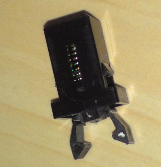

ich besitze mein Define R4 Black Pearl seit ca. einem halben Jahr, jedoch wurde es mit einem defekten Teil geliefert, siehe Anhang. Es handelt sich um eine der beiden Halterungen des Gitters hinterm Frontpanel - sie rastet im eingedrückten Zustand nicht ein. Hätte ich sie nicht ausgebaut, würde das Gitter oben abstehen. Gibt es für dieses Teil Ersatz?

Die Clips sind heute angekommen! Recht herzlichen Dank dafür :)

Sorry, dass ich den Thread nochmal ausgrabe aber ich hab genau das gleiche Problem mit den Clips!
Gestern hab ich das Gehäuse bekommen, heute ausgepackt und siehe da, auf der linken Seite rastet es ein, auf der rechten Seite nicht!

Die Clips kann man in die Tonne Klopfen, nach etwa 5-10 mal auf und zu fliegt dir das Ding in Einzelteilen entgegen, wenn du versuchst mit dem Fingernagel einzudrücken (ähnlich Kugelschreiber) :D
Bei mir ist einer der Clips schon beim ersten mal Aufstellen abgemurxt.
Nach der ersten grösseren Reinigung dann der zweite. Betätigt hab ich die Türe keine 15 -20 mal seit Kauf vor 2 Jahren.
Ich hab kleine flache leicht Magnetische Klebepads angebracht und an der Türe das Gegenstück. Die Türe hält jetzt, wenn man mit der Kiste nicht grade auf Reisen geht.
