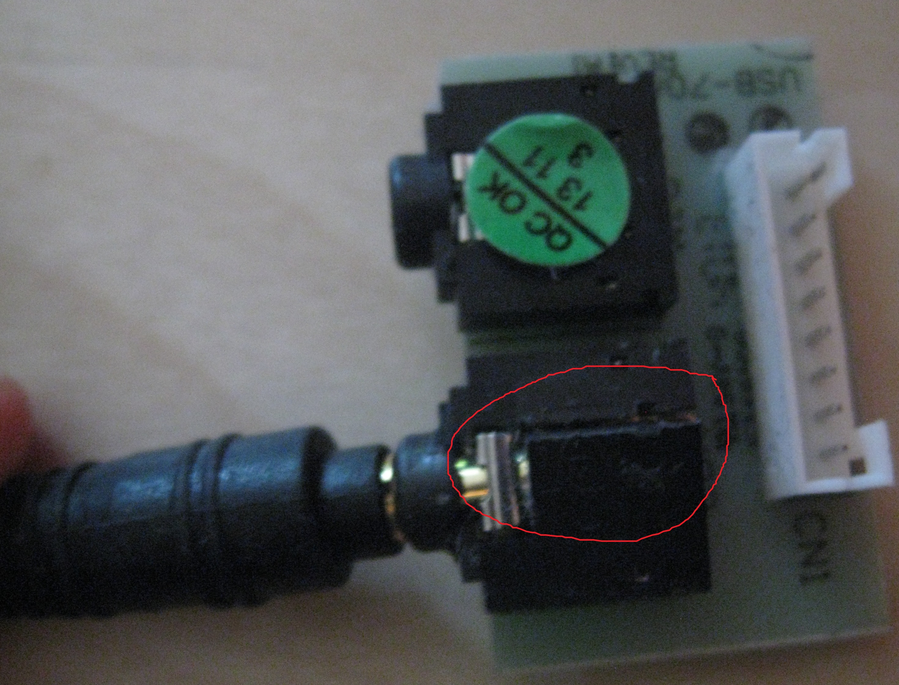

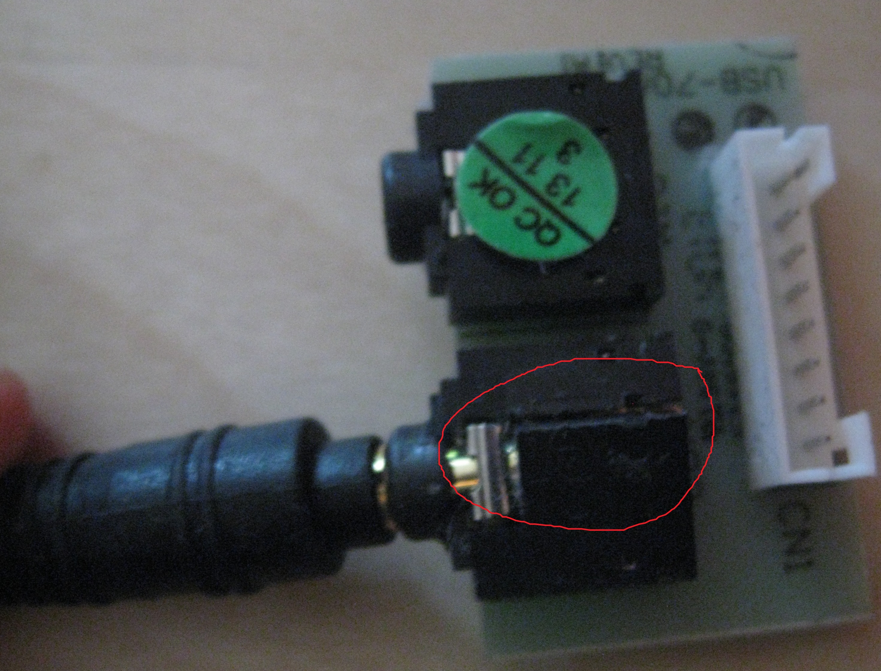

Bei meinem Fractal Define R4 (schallgedämmt) ist der Front-Audio-Anschluss kaputt. Gekauft habe ich das vor ca. einem Jahr bei Mindfactory. An wen muss ich mich jetztwegen der Garantie wenden? Mindfactory oder Fractal Design?
Den Fehler selber habe ich schon identifiziert und ein Bild gemacht.
Erstmal danke für die Antwort.
Genau weiß ich nicht wie das ganze entstanden ist. Wahrscheinlich bin ich an dem Kabel vom Headset hängen geblieben um habe so durch die Hebelwirkung den Anschluss zerstört. Das wäre dann ja kein Garantiefall.
Ich habe erstmal alles mit einer Heißklebepistole geklebt; funktioniert auch halbwegs so lange man nicht stärkere vertikale Belastung ausübt. Wenn es irgendwann entgültig kaputt geht muss ich wohl einfach ein Ersatzteil bestellen.

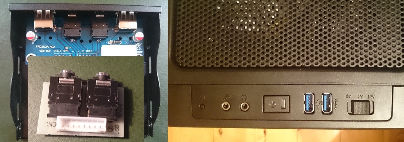

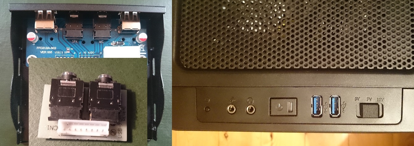

Passt das Kit auch in ein Arc Midi R2? Dem Bild nach sieht die Platine mit den Klinkenbuchsen nicht andres aus. Das Define R4 Audio Kit ist zwar aktuell ebensowenig lieferbar wie das Arc R2 I/O Kit, würde mir aber reichen.
Alternative wäre im Prinzip, auch wegen der offenbar schlechten Verfügbarkeit dieser Ersatzteile, nur der Tausch der Klinkenbuchsen. Denn nur die sind in meinem Fall defekt (Primär zwar meine Schuld, Konstruktion ist aber alles andere als überzeugend!). Nur habe ich nirgends Buchsen finden können, die nicht nur mechanisch, sondern auch von der Schaltfunktion zu einem HD-Audio-Modul passen. Bezugsquelle bekannt?
Danke für die Antwort zur Eignung des R4 Audio Kits.
Nur nützt die Kompatibilität wenig, wenn die Ersatzteile faktisch kaum verfügbar zu sein scheinen. Ich bekam nach mehr als einem Monat zwar endlich einen eMail, wonach das Kit lieferbar sei. Allerdings konnte ich nicht unmittelbar danach bestellen, und nur einen Tag später steht der Lieferstatus wieder auf "Delivery Date unknown".
Sorry, aber da komme ich mir schon einigermaßen verschaukelt vor. Schließlich geht es hier doch um Teile, die in aktuellen Produkten reihenweise verbaut werden, und nicht etwa um einzeln nachgefertigte Teile für Oldtimer.

Als Fallback hatte ich mir schon vor Wochen ein 3,5"-Panel mit HD-Audio-Modul für kleines Geld (dafür langer Lieferzeit) bestellt. Nicht unerwartet – das Angebotsbild ließ das schon befürchten – sind die darin verbauten Buchsen nicht direkt kompatibel. Der potenzialfreie Schalter (Orignal: innere Pins der 4er Reihe) befindet sich im "Anbau", der seinerseits ohne Modifikation an die Wanne des Steckverbinders stößt. Ich musste tricksen (= zeitaufwänig), und eine Buchse sitzt nicht ganz zentriert. Dafür macht sich der metallene Rand ganz gut.
Funktioniert erst einmal. Dennoch werde ich noch ein Original-Ersatzteil ordern, wenn es denn mal lieferbar ist. Viel früher als erwartet bekam ich heute schon eine Mail, wonach das Modul verfügbar sein. Aber mit diesmal < 2 Stunden Reaktionszeit war ich immer noch zu langsam :(.
