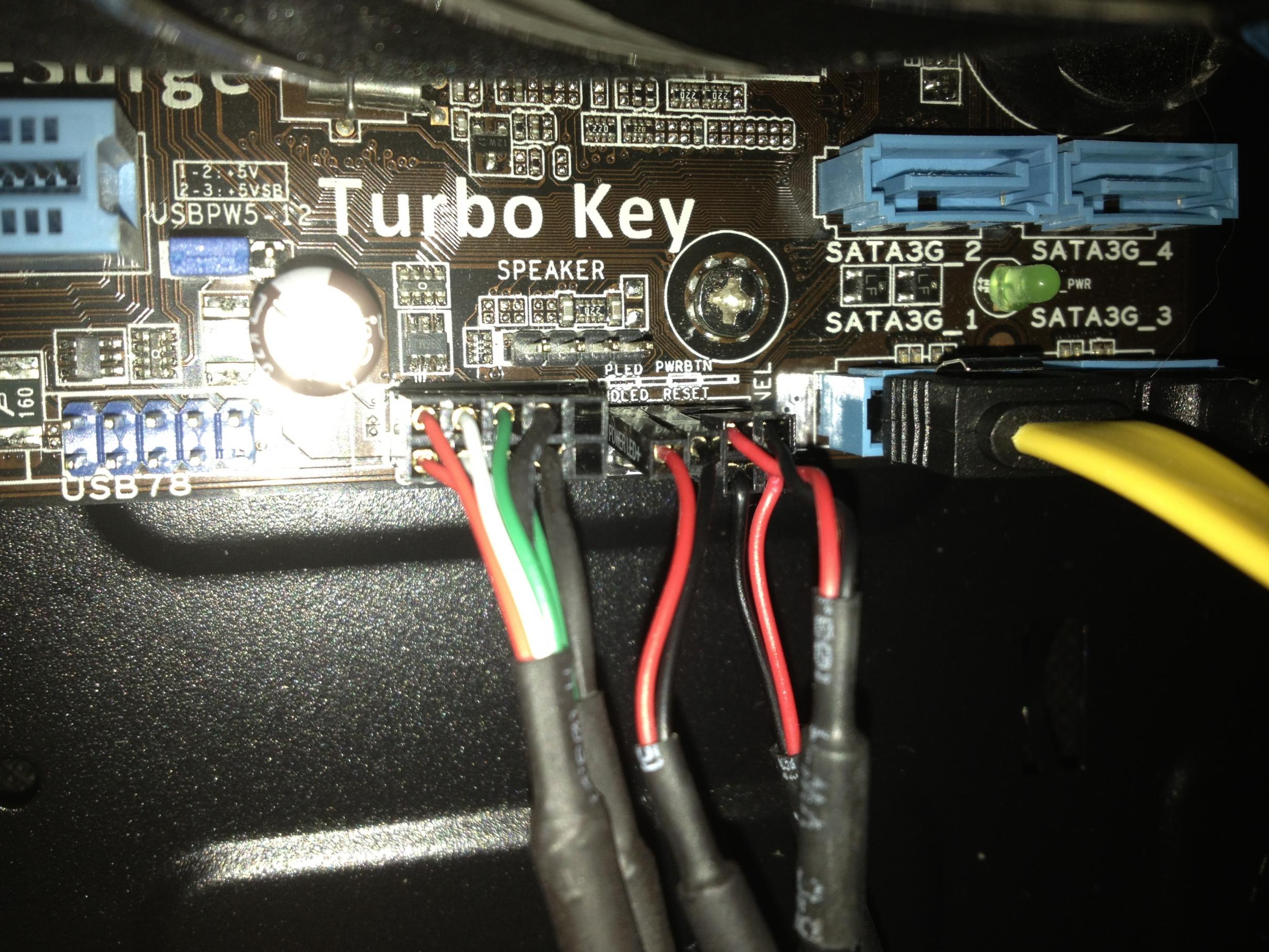

habe mir das Define R4 Black Pearl gehäuse gekauft. Habe inzwischen alles eingebaut und angeschlossen. Dann Netzteil (750 Watt) an Strom angeschlossen. Start knopf gedrückt- nichts passiert. Es kann nicht sein das das Netzteil defekt ist da das Licht vom Mainboard leuchtet wenn ich das Netzteil anmache.
Hab ich was Falsch gemacht oder ist was Defekt ??
Mein Mainboard : http://www.amazon.de/M5A78L-M-Mainb...=UTF8&qid=1375470669&sr=8-1&keywords=asus+m78

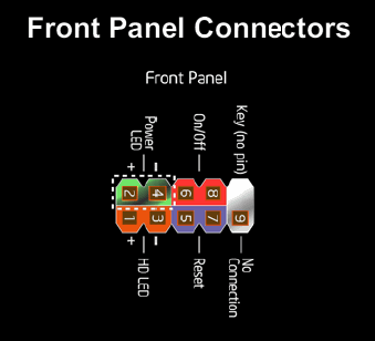

Die gezeigte Nummerirung des Front-Panel-Connectors (Sockel) kann zu Fehlschlüssen/ Missverständnissen führen. Die Zusammengehörigkeit erkennt man hier nur an der Farbgebung.
1.) Die Beschriftung der kleinen Stecker soll in der oberen Pinreihe nach oben, in der unteren nach unten unten weisen.
- D.h. in der oberen Pinreihe von oben bzw. in der unteren Reihe von unten lesbar.
2.) Zugehörige Stecker liegen auf dem Sockel immer wagerecht NEBENEINANDER.
Das Kabel unten rechts auf dem Foto, neben dem SATA3G_1-Anschluss am MB gehört da nicht hin.
3.) Pin #9 (No Connection) ist, wie der Name schon sagt, nicht zu belegen.
- Dieser Pin dient in der Produktion als Prüfanschluss.

Schon mal versucht, die beiden Pins für den Powerbutton mit einem Schraubendreher zu überbrücken? Wenn der Rechner dann auch nicht startet, liegt's nicht am Gehäuse.
