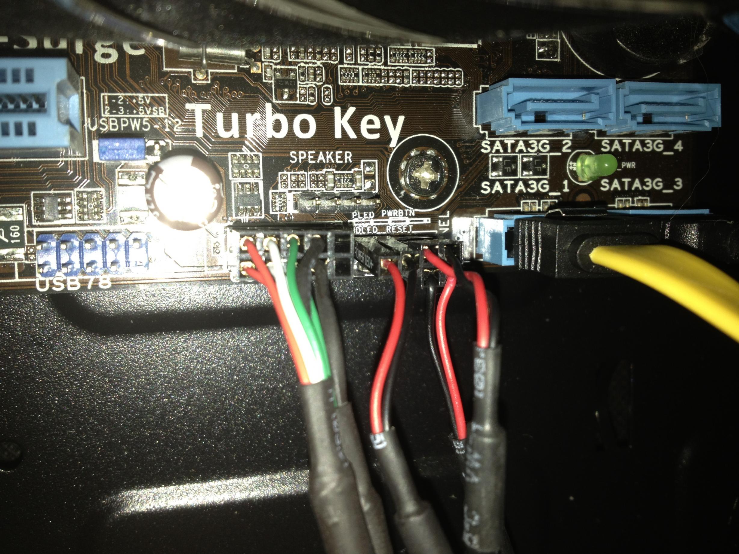

habe mir das Define R4 Black Pearl gehäuse gekauft. Habe inzwischen alles eingebaut und angeschlossen. Dann Netzteil (750 Watt) an Strom angeschlossen. Start knopf gedrückt- nichts passiert. Es kann nicht sein das das Netzteil defekt ist da das Licht vom Mainboard leuchtet wenn ich das Netzteil anmache.
Hab ich was Falsch gemacht oder ist was Defekt ??
Mein Mainboard : http://www.amazon.de/M5A78L-M-Mainbo...words=asus+m78

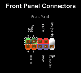

Die beiden Stecker rechts müssen horizontal, nicht vertikal wie jetzt.
Bei dir ist lila & rot auf jeweils einem Taster, aber es sollte ja wie folgt sein:
Power SW oben horizontal (rot markiert)
Reset SW unten horizontal (lila markiert)
Wenn es ein 2x2 Steckerblock ist, dann einfach um 90° drehen.
Sind es einzelne Pins, musst du wahrscheinlich nur die beiden schwarzen Pins tauschen.
