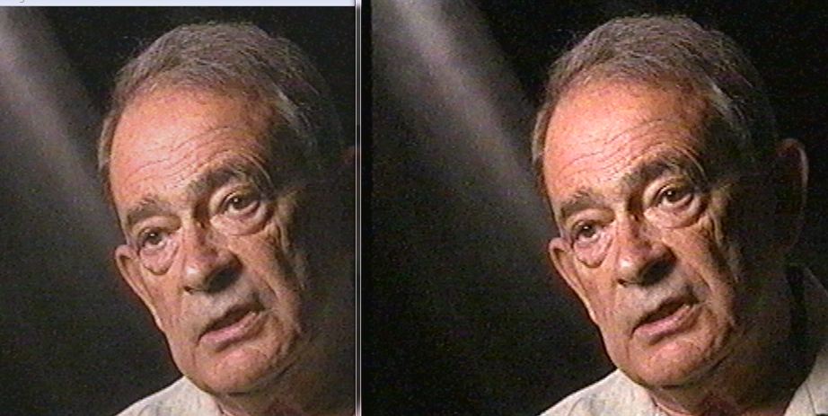

ich war eben dabei, mit Virtual Dub einen Film von VHS auf PC zu überspielen. Dazu habe ich einen Video Grabber benutzt und eine unkomprimierte Aufnahme in Echtzeit erstellen lassen.
Das Ergebnis sieht ganz gut aus - aber ein Deinterlacing-Filter muss nachträglich ran. Als Filter habe ich den "mitgelieferten" von Virtual Dub genommen, Einstellungen "ELA Algorithmus" und "Keep top field, interpolate/discard bottom field" ausgewählt.
Mir ist aufgefallen, dass das "Krisseln" etwas vergrößert dargestellt wird. Kann das sein? Oder ist dies normale Folge vom Deinterlacing? Andere Einstellungen geben leider keine Besserung.
Im Anhang: Links davor, rechts danach.
Danke und VG!
Durch die gewählte Deinterlacing-Option wird jeweils die Hälfte aller horizontalen Bildzeilen verworfen und die übrig gebliebenen auf ihre doppelte Höhe interpoliert. Einst feine Bilddetails wie das Rauschen treten dadurch mehr in Erscheinung und die Bildschärfe nimmt ab.

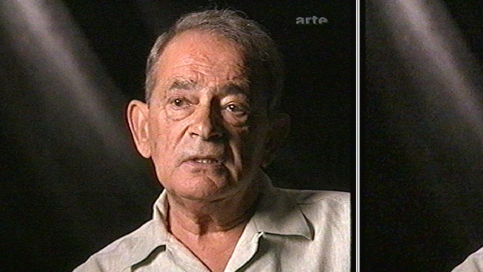

Laut Virtual Dub hatte ich das Ganze wirklich komplett unkomprimiert gespeichert. Ich habe es aber mal mit HuffYUV ausprobiert, freudig festgestellt, dass ich nun nur noch weniger als 30% Größe des Films habe und leider festgestellt, dass die Farbe des Bildes darunter leidet. Vielleicht habe ich etwas falsch eingestellt - habe aber viel ausprobiert. Siehe Anhang (links mit HuffYUV). Aber ansonsten läuft das Video darunter echt flüssig und ansonsten auch sehr zufriedenstellend.
Welche Aufnahmeeinstellungen benutzt du denn in VirtualDub?
Beispiel: 720x576 YUY2 25fps
Weniger geeignet wäre RGBxx (statt YUY2).
Dass das eine Bild heller ist, könnte ein Indiz auf RGB Quelle und YUV Aufnahme (HuffYUV) sein. Das wäre dann durchaus falsch, ließe sich aber entsprechend einfach mit den o.g. Einstellungen korrigieren. Auch sollte die neue FFDShow Implementierung von HuffYUV verwendet werden, nicht die ganz alte Version, die im Netz rumschwirrt.
